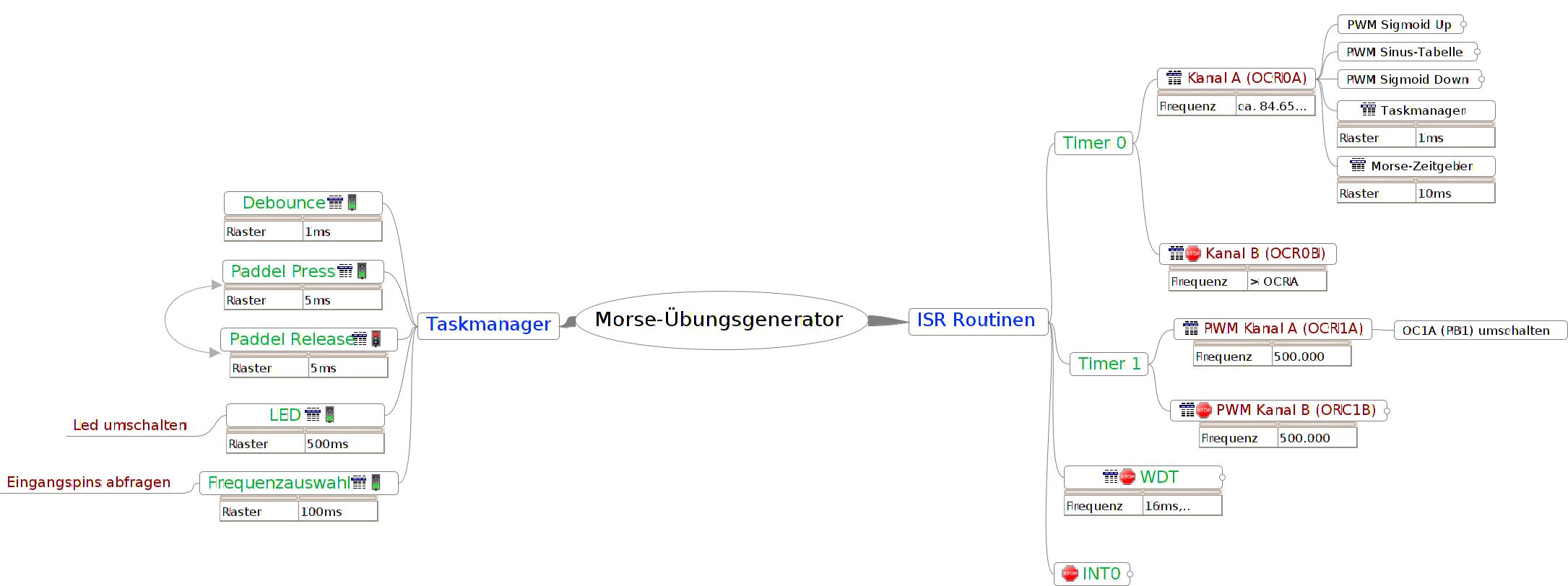

#2128977
ia das geht nur dein code stimmt nicht, OCR1C ist das
Vergleichsregister.
#define PWM_PRESCALER  1UL
#define PWM_CLOCK  64000000UL
#define PWM_FREQ  500000UL      // 500.000kHz
void Setup_Timer1(void)
  // PLL Starten
  PLLCSR |=  _BV(PLLE) ;        // PLL Starten
  delay_us(100);          // warte >=100µS
  while ( ! ( PLLCSR & _BV(PLOCK)) ) ;      // warte auf PLL Lock
  PLLCSR |= _BV(PCKE);          // Timer1 PLL Clock Source
  SET_BIT_PSR1();          // Prescaler Timer1 auf 0 setzen
  SET_TCNT1(0);
  SET_OCR(1A, SIN_SHIFT);        // OC1A pin (PB1)
  SET_OCR(1B, SIN_SHIFT);        // OC1B pin (PB4)
  // PWM Frequency
  SET_OCR(1C, (uint8_t)((PWM_CLOCK / PWM_PRESCALER / PWM_FREQ + 0.5) -1) );
22
23
  SET_PWM_T1_A();
24
  SET_PWM_T1_B();
25
  SET_PRESCALE_T1(_T1_PRESCALE_1);
26
27
Im Bild siehst Du wie alles Zusammenspielt.
Ich verwende die PLL mit 64MHz als Takt für die PWM und die Macros im
obigen Vode sollen ihr lesbarer machen und sorgen auch dafür dass ich
ihn einfach auf einen anderen µP, z.B. dem atTiny861, portieren kann.
