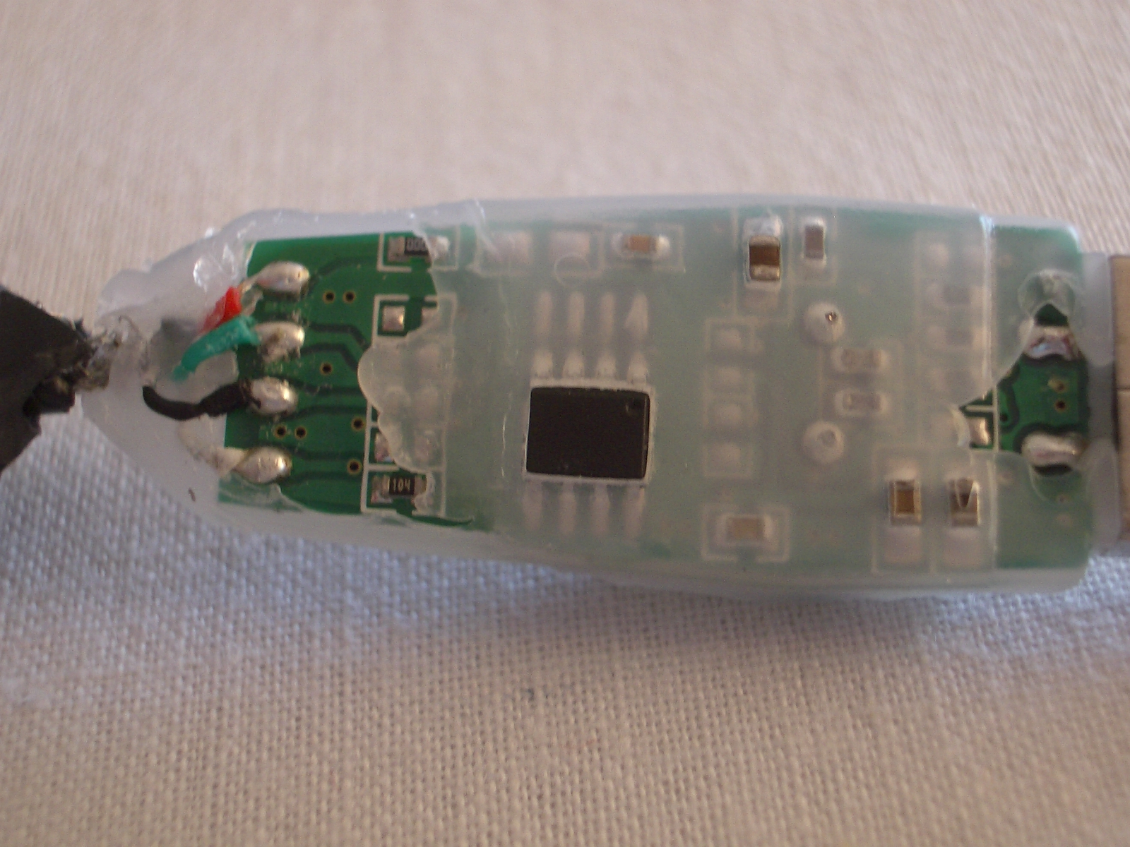

aufgrund der Tatsache das sich mein Dockstar nicht mehr im Netzwerk
erreichen lässt möchte ich ihm per Jtag wieder Leben einhauchen! Dafür
sollte ein Nokia Kabel C42 entsprechend dieser Anleitung
http://www.yourwarrantyisvoid.com/2010/07/21/seagate-dockstar-add-an-accessible-serial-port/
angepasst werden! Doch leider wurde mir jetzt nicht das baugleiche Kabel
geliefert, da es nicht all so teuer war habe ich es soweit von der
Außenhülle befreit, so das man die Adern zur Platine nachvollziehen
kann!
Was ich nun seltsam finde, mein Kabel hat 4 statt 3 Adern!...meint ihr
ich kann mir das irgenndwie hinbiegen, dass das auch mit dem
funktioniert ?
...ich bitte um Anregungen. Danke im voraus

moin!
nur zur information: mit dem ca42-kabel kannst du nur eine serielle
verbindung zur dockstar herstellen. JTAG ist damit nicht möglich.
sofern aber die bootloaderpartition nicht beschädigt ist, reicht eine
serielle verbindung aus.
ich denke es sind verschiede kabel im umlauf, mein ca42-nachbau hatte
insgesamt 7 oder 8 leitungen und sah so aus wie dieses hier:
http://rebellenblog.wordpress.com/2010/10/16/umbau-eines-ca-42-kabels/
