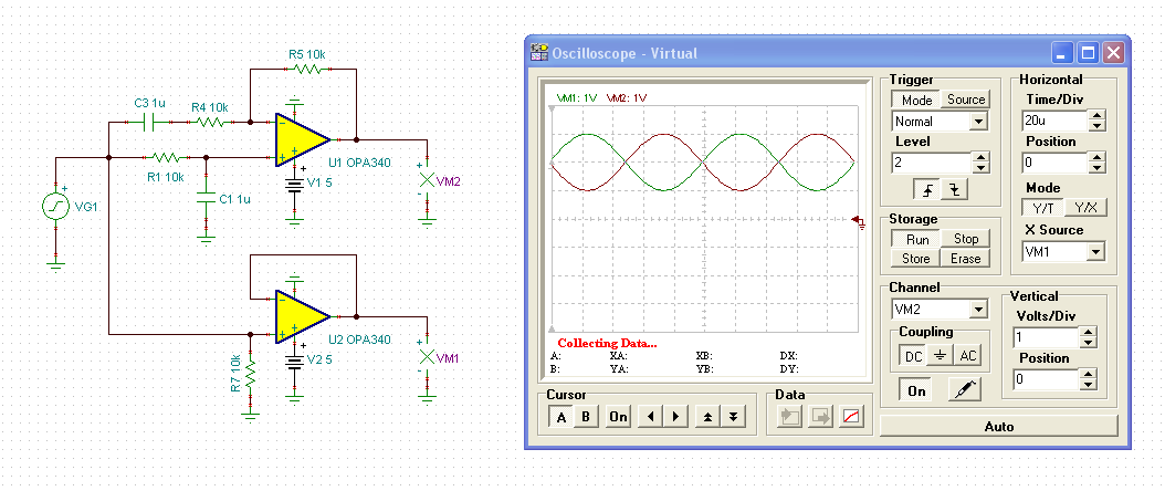

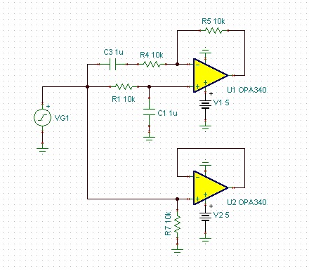

von Irina (Gast)
Ich würde das so machen, wie in symmetrieren.PNG .
Allerdings müssen für 500kHz wahrscheinlich schnellere OPamps zum
Einsatz kommen und auch die Beschaltung niederohmiger ausfallen.

von Irina (Gast)
>@ Irina (Gast)
>Dein Schaltplan ist aber wirklich merkwürdig.
Aha, wieso denn? Ist doch eine ganz harmlose, kleine Schaltung.
OP2 läßt das Signal unverändert und OP1 dreht seine Phase. Dazu wird
zunächst mit R1 und C1 der 2V Gleichanteil herausgefiltert und der "+"
Eingang von OP1 auf diesen Wert vorgespannt. Dann wird mit C3 der
Gleichanteil aus dem Signal herausgefiltert und das resultierende, reine
Wechselspannungssignal invertiert und um 2V angehoben. Auch der
Scopeplot zeigt, daß hier alles mit rechten Dingen zugeht.
Gut, man könnte C3 auch weglassen, aber manchmal ist es sinnvoll, dort
zwei unterschiedliche Zeitkonstanten zu haben.

von Irina (Gast)
>Ja Irina,
>irgendwie irritieren mich dein Kondensatoren.
>siehe:
>http://homepage.internet.lu/animations/portland/el...
>ABB.2 für einen Standardsymmetrierer.
Hast du den 2V-Offset vergessen? Havarti schriebt doch:
>Das Signal ist mit einem Offset von +2V versehen und kommt so
>aus einem anderen Gerät raus. Den Offset kann ich so auch nicht direkt
>abgreifen. Das differentielle Signal soll am Ende auch um diese +2V
>schwingen (beide Pfade).
von Klaus D. (kolisson)
okay...  das habe ich wohl überlesen.
Klaus
von Irina (Gast)
Aber du hast Recht, C3 ist schon unsinnig.

von Irina (Gast)
>Ich werde es jetzt so machen, dass ich den Gleichanteil von 2V erst
>mittels Kondensator wegfiltere und dann beim OP für beide Zweige
>(Original und umgekehrtes Signal) wieder aufschlage. So ist der Offset
>nachher in beiden Zweigen gleich. Die 2V "baue" ich mir mit einem
>Spannungsteiler aus der Versorgungsspannung.
Warum so aufwendig? Schwankt denn deine 2V Offsetspannung, daß du sie
herausfiltern mußt? Falls nicht, ist meine Schaltung doch völlig
ausreichend. Ersetze C3 noch durch einen Kurzschluß.

Ich glaube, ich hatte deine Schaltung beim ersten Draufschauen nicht
richtig verstanden. Meine Idee kommt zwar mit gleich vielen Bauelementen
aus, aber deine sieht doch etwas durchdachter aus :)
Eine blöde Frage: "Muss" der 10kOhm-Widerstand nach Masse an U2+ sein
und welche Aufgabe erfüllt er?
Er gibt dem Eingang eine definierte Eingangs-Impedanz für sehr niedrige
Frequenzen und DC, erlaubt damit die Entladung von C1 und bietet den
"Input Bias" Strömen der OPamps einen Pfad nach Masse, wenn keine
Signalquelle angeschlossen ist.
>Der TL071 hat ein Gain-Bandwidth-Produkt (GBW) von 3 MHz. Ich hatte das
>so verstanden, dass ein 3 MHz-Sinus bei einer Verstärkung von 1 hinten
>mit der gleichen Amplitude rauskommt wie er vorne reingeht. Erst bei
>höheren Frequenzen wird er gedämpft. Da ich ja nichts verstärken möchte,
>brauche ich da überhaupt einen Loop Gain >1 ? Was müsste der Op Amp in
>meinem Fall ausregeln?
Nackte OPamps sind in der Regel nicht sehr lineare Verstärker und
gewinnen ihre hervorragenden Eigenschaften erst durch eine Gegenkopplung
in Verbindung mit einer ausreichenden Verstärkungsreserve. "Ausgeregelt"
werden hierbei die Unlinearitäten. Außerdem sorgt die
Verstärkungsreserve für niedrige Ausganswiderstände und
Temperaturstabilität der eingestellten Verstärkung.
Zum Vergleich: Der Open Loop Gain Temperaturgang bei einem typischen
OPamp ist rund 1%/°C, die Open Loop Ausgangsimpedanz beträgt rund
200...500R und der Open Loop Gain Linearitätsfehler liegt bei rund 5%.
Diese Abweichungen vom Ideal werden näherungsweise um den Faktor der
Verstärkungsreseve verkleinert.
Bei einer Verstärkungsreserve von 100 ist der Closed Loop Gain
Temperaturgang also rund 0,01%/°C, die Closed Loop Ausgangsimpedanz
beträgt rund 2...5R und der Closed Loop Gain Linearitätsfehler liegt bei
rund 0,05%.
Erst mit einer ausreichenden Verstärkungsreserve arbeitet ein OPamp so,
wie er soll.
