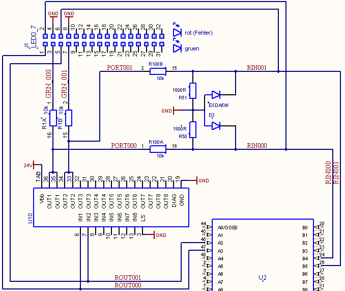

ich lerne hobbymäßig mit den Dingen umzugehen auf die man hier im Forum
trifft. Allerdings fehlen mir hier und da mal gute Quellen um mir
entsprechendes Hintergrundwissen anzueigenen. Glücklicherweise habe ich
mir das eine oder andere reale Beispiel besorgen können um durch das
nachvollziehen dieser an entsprechende Kenntnisse zu gelangen.
Bei diesem "Problemen" bin ich allerdings noch überfragt und finde auch
auf Seiten wie z.B. elektronik-kompendium nichts was mir direkt dabei
helfen könnte. Evtl. bin ich noch zu sehr am Anfang, aber durch entspr.
Herausforderungen wächst man am schnellsten, finde ich :)
Deshalb zwei Fragestellungen an euch :)
- U2 auf dem Plan ist ein LC4032VBCZ. Bei CPLDs bin ich noch lange
nicht, aber ich denke das ist für folgende Punkte nicht relevant.
- U10 ist ein ITS4880R, nichts großartig besonderes denke ich.
- D3, mit ESDA5W beschriftet, ist auf der Platine als ESDA5V3L verbaut.
GRN_000 u. GRN_001 haben auf einer anderen Platine lediglich eine grüne
LED bevor die Leitung an GND geht.
ROUT000 u. ROUT001 gehen auf eben dieser anderen Platine an einen 330R
Vorwiderstand, eine rote LED und kommen dann als RIN000 u. RIN001 wieder
zurück.
Was ich jetzt nicht verstehe ist, wie in dieser Schaltung ein Fehlerfall
der 24V erfasst wird. Das der CPLD (bzw. der angebundene PIC24 aufgrund
der "Daten" vom CPLD) seinen Teil dazu beiträgt und RIN entsprechend
schaltet wäre naheliegend, allerdings verstehe ich zwei generelle
(Basics?-)Punkte nicht.
Die 24V über den Spannungsteiler auf RIN.
U2 = ( Uges * R2 ) / ( R1 + R2 ) = 3,66V
Was eigentlich schon Maximum ist für die I/Os des CPLD.
Jetzt kommt RIN nach dem Spannungsteiler dazu.
Was passiert an dieser Stelle mit den Spannungsverhältnissen, wenn ROUT
(3,3V), über 330R, rote LED (Durchlass: 1,6V, 5,2mA genutzt), an RIN
(3,66V) kommt ?
Im Grunde genommen habe ich hier doch eine Parallelschaltung zweier
Spannungsquellen mit unterschiedlichen Quellspannungen. Einmal die 3,66V
und einmal den "Rest" der 3,3V nach der LED? Ist das korrekt und wie
berechne ich sowas ?
Als zweites bin ich mir über D3 nicht im Klaren.
Ich habe anstelle der ESDA5V3L (Urwm: 3V, Ubr: 5,3-5,9V) testweise eine
PESD5V0S2UAT (Urwm: 5V, Ubr: 6,4-7,2V) eingelötet und in diesem Fall
leuchten die roten Dioden, nicht mehr die grünen wie es vorher war. Das
ändern dieser Diode führte also zu einer Fehlererkennung. Da diese Diode
doch eigentlich eine Schutzfunktion aufweist (liegt hier der
Gedankenfehler?), hätte eine Erhöhung der Werte doch zu keinem Fehler
führen dürfen?!
Wenn ich das bisher richtig verstanden habe wird die Diode beim
Überschreiten der Sperrspannung (Urwm) langsam durchlässig und ab der
Durchburchsspannung (Ubr) schlagartig. Was allerdings bei 3,66V an der
ESDA5V3L ja schon zwischen Urwm und Ubr liegen würde.
Irgendwie verwirrt mich das Ganze :), bitte euch mich aufzuklären.
