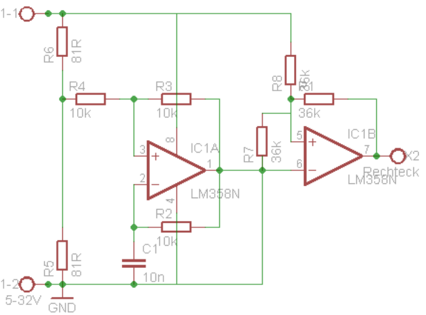

Hi
Ich habe die Angehänget Schaltung Simuliert und aufgebaut.Ich nur habe
ich durch das Ändern von Werten in der Simulation es nicht geschaft die,
An/Aus verhältnise zu Ändern entwerder sie sind 1:1 oder die Schwingung
beginnt nicht.Was muss ich Ändern damit es Funzt?Ach ja das
ausganssignal soll Rechteck sein darfür ist der 2. OP.

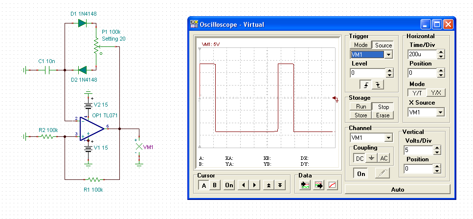

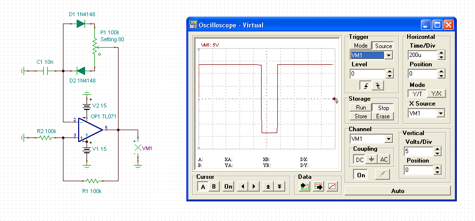

#2132325
Diese Oszillator ist auch nicht für unterschiedliche An/Auszeiten
gedacht. Wenn Du das unbedingt haben wölltest, mußt Du R2 zweimal
vorsehen, jeweils mit einer Diode, ein mal so rum, und einmal
andersherum, in Reihe zu den beiden R's. Die Dioden wirken dann ur für
jeweils eine Halbwelle, und mit den unterschiedlichen R's kannste das
Taktverhältnis einstellen.
Die zwei R's könnte man wohl sogar mit einem Poti realisieren.
Gast #2132449
Erst mal: Die Schaltung des Schmitt-Oszillators verstehen.
Es wird ein C1 aufgeladen und entladen über R2.
Dabei wird mit einem Schnitt-Trigger verglichen,
ob er schon eine bestimmte Spannung über- bzw.
unterschritten hat, die Spannung ergibt sich aus
R3 und R4, wobei R3 an Masse oder Plus gelegt wird
und R4 mit deiner murksigen Konstruktion an
halber Spannung liegt.
Um die Schaltschwellen zu verändern, muß die
Spannung zwischen R3 und R4 woandershin als
symmetrisch zu sein, also R5 oder R6 verändert
werden.
Die sind aber Murks, statt
81R
 +-10k-
81R
ist es besser
20k
20k
zu verwenden, hat auch 10k Gesmtwiderstand, aber ohne
den gigantischen Querstrom der sonst fliesst.
Du siehst, mit Grundlagen der Elektrotechnik, so was
simplem wie Widerstandparallelschaltungsgrundlagen,
kommt man weiter. Es lohnt sich, sie zu erlernen.
Gast #2132480
So meint es der Jensi!
Mit einem TL071 und bipolarer Versorgungsspannung wird das Ergebnis
schöner...

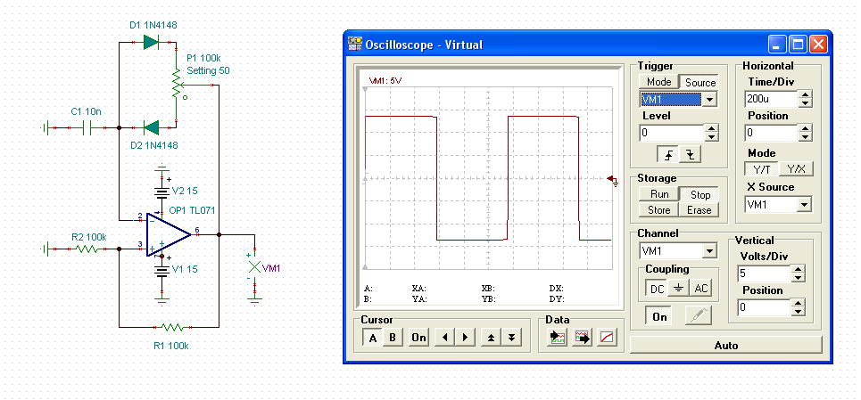

OP #2133003
> 81R
>  +-10k-
> 81R
> ist es besser
> 20k
> 20k
Das habe ich aus einem anderen Thread ist also nicht auf meinem Mist
gewachsen!
Schimmelreiter schrieb:
> Warum ist der Schaltplan so schlampig gezeichnet? Einige Knoten fehlen,
> einige Signale sind auf GND kurzgeschlossen.
Wo?
> schöner...
Geht es auch mit einer Stromqulle?
