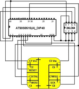

Ich werde ansonsten noch:
- Zündschloss entfernen und durch ne Chipkarten-Steuerung ersetzen,
Anlasser per Knopfdruck.

(Ob alles über einen einzigen AVR oder mehrere, die die Daten
miteinander austauschen, wird sich noch zeigen)

einbauen. Chipkartensteuerung und LCD funktionieren schon...

von Andreas H (Gast)
Hallöchen!
Funcards sind telefonkartenähnliche Chipkarten, sie haben das gleiche
Format. Im Anhang findest Du den Schaltplan einer Funcard. Eine leere
unprogrammierte Karte kostet etwa 10,- Eur. Wenn Du interesse hast,
melde Dich einfach bei mir.
Programmieren lassen sich die Karten ganz einfach per ISP.
Kontaktiereinrichtungen (Amphenol) sind spätestens bei Conrad
erhältlich, sicher auch woanders (R&S,Reichelt,etc. ???)
