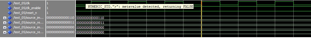

Gast #2134136
Okay, I'm sorry. Bin noch nicht so bewandert im Umwandeln...
Hab aber immer noch ein Problem:
Hab jetzt folgenden Quellcode:
entity maximum_01 is
    Port (      clk: in STD_LOGIC;
                clk_enable: in STD_LOGIC;
                reset_n: in STD_LOGIC;
                source_imag_input : in  STD_LOGIC_VECTOR(15 downto 0);
                source_real_input : in  STD_LOGIC_VECTOR(15 downto 0);
                source_imag_output : out  STD_LOGIC_VECTOR(15 downto 0);
                source_real_output : out  STD_LOGIC_VECTOR(15 downto 0)
end maximum_01;
architecture Behavioral of maximum_01 is
-- Deklaration der internen Signale
Signal Maximum_Wert_imag:          std_logic_vector (15 downto 0):=x"0000";
Signal Maximum_Wert_real:          std_logic_vector (15 downto 0):=x"0000";
Signal Maximum_Wert_Amplitude:     signed(33 downto 0) ;
Signal Amplitude :               signed(33 downto 0) ;
22
23
24
begin
25
26
-- Berechnung der Amplitude
27
28
Amplitude <= resize(signed(source_imag_input),17)*resize(signed(source_imag_input),17) + resize(signed(source_imag_input),17)*resize(signed(source_imag_input),17);
29
30
31
-- Abfrage und Zuweisung der Maximalwerte innerhalb eines Prozesses
32
33
Maximum_Berechnung: process (clk, reset_n, clk_enable) -- Begin der Maximum Berechnung
34
35
begin
36
     if reset_n='0' then                                -- asynchrones Rücksetzen
37
                    Maximum_Wert_real <= x"0000";
38
                    Maximum_Wert_imag <= x"0000";
39
     elsif clk'event and clk='1' then                   -- Synchrone Übernahme der Daten
40
           if clk_enable = '1' then
41
                     if (Amplitude) > (Maximum_Wert_Amplitude) then
42
                     Maximum_Wert_real      <= source_real_input;
43
                     Maximum_Wert_imag      <= source_imag_input;
44
                     end if;
45
           end if;
46
     end if;
47
48
end process Maximum_Berechnung;
49
50
51
-- Zuweisung der internen Signale auf die externen Signale
52
source_imag_output <= Maximum_Wert_imag;
53
source_real_output <= Maximum_Wert_real;
54
55
end Behavioral;
Beim Kompilieren bekomme ich eine Warnung:
WARNING:Xst:653 - Signal <Maximum_Wert_Amplitude> is used but never
assigned. This sourceless signal will be automatically connected to
value 0000000000000000000000000000000000.
und in der Simulation mit Modelsim werden die Ausgangsvektoren nicht
aktualisiert. Siehe Bild.

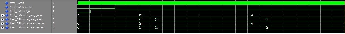

Gast #2134181
Hab den Quelltext jetzt angepasst:
library ieee;
use ieee.std_logic_1164.all;
use ieee.numeric_std.all;
end maximum_01;
22
23
24
25
26
27
begin
28
29
30
31
32
33
34
35
36
37
38
begin
39
40
41
42
              Maximum_Wert_Amplitude <= "0000000000000000000000000000000000";
43
44
45
46
47
48
                     end if;
49
           end if;
50
     end if;
51
52
53
54
55
56
57
58
59
end Behavioral;
In Modelsim werden aber immer die aktuellen Werte übernommen und nicht
die Maximalen gespeichert (siehe Abbildung)...
Moderator (Firma: Titel) Persönliche Seite #2134215
Im Ernst: ein klein wenig Mitdenken könnte auch nicht schaden...
Du kannst dir die internen Signale eines Moduls im Modesim auch anzeigen
lassen. Dann würdest du sofort sehen, dass Maximum_Wert_Amplitude immer
0 bleibt...
Siehe den Beitrag "Modelsim: locale Signale anzeigen"
