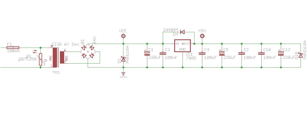

Hallo Leute,
Möchte meine Schaltung vor Überspannung schützen. Laut Datenblatt kann
das eine P6KE6.8A sehr gut (IEC 61000-4-2,IEC 61000-4-4,IEC 61000-4-5).
Nun ist meine Frage, ob das mein PIC Prozessor (18F2525) und mein LCD
Display (Displaytech 162C-BC-BC) auch aushalten.
Versorgung ist über 230V Trafo auf 7,5AC danach ein 7805er. Danach habe
ich mir die PKE6.8A angedacht. Vor dem 7805er würde ich auch noch mal
gerne eine P6KE15A verbauen, zur Sicherheit. Transformator ist
kurzschlusssicher und primär abgesichert (nach der Sicherung ist ein
Varistor, für alzu böse Gegebenheiten).
Gibt es Erfahrungen mit dieser TVS?

von MaWin (Gast)
Die P6KE6.8A leitet ab 7.14V sicher 10mA ab, hat aber bei 58A schon über
10V.
Der PIC18 geht laut Datenblatt bei 7.5V kaputt.
Stellt sich die Frage, welchen Strom die P6KE6.8A ableiten soll. Der
7805 regelt ab 1.5A ab, aber es geht wohl gerade darum, zu schützen,
wenn der 7805 kaput geht. Also liegt's am Trafo. Der liefert zwar
vielleicht 1.6Arms im Normalfall (1A Last am 7805) aber wenn der
Ausgang, der nominell 7.5V*1.414-1.4 = 9.2V hat, belastet wird, kann das
auch mehr werden. Der Innenwiderstand des Trafos ist unbekannt, aber
abschätzen kann man 15% Leerlaufspannungsüberhöhung, also Begrenzung auf
8V macht 2A, Begrenzung auf 7.5V macht 3A. Das passt recht gut, es ist
gut möglich, daß der PIC einen durchlegierten 7805 dank der Transil
überlebt. Kräftigere Störungen (die 10A oder 58A liefern) werden aber zu
zu hohen Clamping-Spannungen führen.
Egal was, die Annahme daß der 7805 kaputt geht, ist recht abwegig, die
P6KE6.8A, obwohl recht passend, in der Schaltung sicher überflüssig.
Viel wichtiger wäre es, noch mal die 7.5V durchzurechnen, die reichen
nämlich unter normalen Umständen nicht:
http://www.dse-faq.elektronik-kompendium.de/dse-faq.htm#F.9
(7.5 * 0.9 * 1.414 -1.4) *0.8 -2.5 < 5
nur unter guten Umständen geht's
(7.5 * 1.414 -1.4) *0.8 -2 > 5
Welches die Umstände sind ? Lest den Link.
von ERTZ (Gast)
Nein, ist nicht mein erstes Netzteil. Vor dem Spannungsregler (nach
gleichrichtung und siebung) sind es 8V DC. Also der 7805er läuft stabil.
Mir geht es darum, weil ich die 5V nach aussen führen will.Und da will
ich den worst case vermeiden. Primärseitig habe ich schon
2300VAC,120Hz,100mA aus einem Isolationsmessgerät aufgelegt. Alles auf
der Sekundärseite hat überlebt.
Es geht mir um Spannungen, die in den 5VDC eingekoppelt werden könnten.
Also fällt wohl eine P6KE6.8A aus.
Wird dann wohl eine SA5.0AG werden.
von ERTZ (Gast)
Im Anhang meine Schaltung.
Wie gesagt geht es darum, die 5V, die nach aussen geführt werden zu
schützen.
Am Eingang vom Trafo sehe ich eigentlich keine Probleme.
von ERTZ (Gast)
Ist die 1N5908 in der obrigen Schaltung besser geeignet, als die
eingezeichnete P6KE6.8A ??
von Εrnst B. (ernst)
C12 und C5 würde ich rausnehmen.
Der 7805 soll ja regeln, und das kann er umso schlechter umso mehr
"Gewicht du ihm ans Bein bindest".
C1 dagegen ist viel viel zu klein.
von Frank (Gast)
Aus Jux am realen Objekt P4KE6.8 probiert: 7,5V @ 1A
