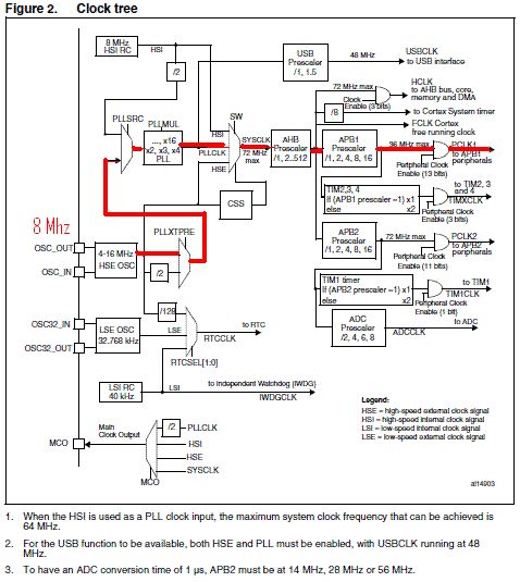

ich versuche mit einem STM32F103 einen SPI FRAM „FM25H20“ anzusprechen.
Meine Versuche blieben bisher erfolglos.
Ich habe leider keine Ahnung was fehlt bzw. falsch ist.  Meine erste
Vermutung ist, dass der Takt bzw. die Frequenz für den SPI2 Bus nicht
richtig initialisiert wurde. Oder aber dass die SPI Initialisierung
unvollständig ist. Vielleicht aber auch eine fehlerhafte Verwendung der
„SPI-Routinen“.
Der FRAM verlangt den SPI Mode 0 oder 3 (CPOL=0, CPHA=0 oder
CPOL=1,CPHA=1).
Mit einem Atmega 2560 kann ich diesen FRAM-Typ erfolgreich via SPI
ansprechen - nur leider kann der C-Code nicht 1zu1 importiert werden…:(
Vielleicht  kann mir jemand weiter helfen und sieht wo es klemmt. Ich
muss noch dazu sagen, dass ich erst seit 1er Woche mit einem STM32F103
zu tun habe und keine Erfahrung habe.

void RCC_Configuration (void) {
22
23

49
            RCC_PLLConfig(RCC_PLLSource_HSE_Div1, RCC_PLLMul_9);
50
51
            /* Enable PLL */
52

von holger (Gast)
> GPIO_InitTypeDef GPIO_InitStructure;
> // SPI2 SCK/MISO/MOSI @ PB13/PB14/PB15
> GPIO_InitStructure.GPIO_Pin   = GPIO_Pin_13 | GPIO_Pin_14 | GPIO_Pin_15;
> GPIO_InitStructure.GPIO_Mode  = GPIO_Mode_AF_PP;
> GPIO_InitStructure.GPIO_Speed = GPIO_Speed_50MHz;
> GPIO_Init(GPIOB, &GPIO_InitStructure);
MISO muss ein Input sein.
von Torsten A. (torsten_a)
Das habe ich auch schon geändert.
GPIO_InitStructure.GPIO_Pin   = GPIO_Pin_14; //MISO
GPIO_InitStructure.GPIO_Mode  = GPIO_Mode_IN_FLOATING;
Es gibt ja einige Beispielprojekte in denen SPI verwendet wird - mal
findet man MISO als Input und mal als GPIO_Mode_AF_PP. Scheint ja beides
zu funktionieren??!
