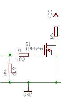

von Holger (Gast)
Halte ich für keine gute Idee.
Der BUZ71 ist ein "normeler" MosFet, der um die 8 Volt Spannung zwischen
Gate und Source zum vollständigen Öffnen braucht - das kann der
Mikrocontroller bei einer Betriebsspannung von 5 VOlt nicht liefern.
Ein Logic-Level-Typ wäre da klar die bessere Wahl, der macht auch schon
bei 3-4 Volt komplett auf.
Wie ds geht? Siehe Bild im Anhang.
Der Gate-Vorwiderstand unterdrückt Schwingneigungen, die 6,8 Kiloohm nac
Masse sind ein Entladewiderstand, damit der FET auch wieder "zugeht". R3
ist die Last, der Verbraucher - was auch immer das sein mag.
Die Betriebsspannung VCC ist in diesem Falle unabhängig von den 5V des
Prozessors und richten sich nach dem Verbraucher und nach dem FET.
Der als Beispiel eingezeichnete IRF530 ist übrigens auch kein
Logic-Level-Typ.
Gruß: Holger

Der Schaltplan ist in Ordnung. Ich würde allerdings den 6,8kOhm
Wiederstand gegen einen mit 2,5 austauschen um ein noch schnelleres
abschalten zu erreichen und den 100Ohm Wiederstand gegen einen mit
ebenfalls 2,5 kOhm austauschen, dadurch begrenzt man den Strom den der
AVR liefern muss auf 1mA falls der Fet dochmal durchbrennt und nen
kurzen verursacht.
Könnte es sein das das ganze wie ne parallel-Schaltung funkt dann wäre
der Wiederstand für den AVR ja nur 98Ohm bei den 6k8 u. 100 Ohm
Wiederstanden.
Also der Wiederstand mit dem der AVR belastet wird darf nicht kleiner
sein als 2500 damit ihm nur 2mA entzogen werden könen.
