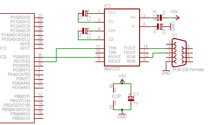

Hab mir eine Schaltung aufgebaut bei der ich nur mit T1OUT und R1IN an
den D SUB gehe.
Hab dann aber ein Schaltplan gefunden wo noch zusätzlich R2IN und T2OUT
mit angeklemmt sind.
Benutze ein 1zu1 Kabel für die Verbindung zum PC. Und habe noch
Startschwirigkeiten mit dem Terminalprogramm in Bascom.
Meine eigentliche Frage hätte ich Die beiden zusätzlichen Leitungen mit
schalten müssen?
Grüße Flo

Für erste Experimente und die meisten Anwendungen ist bei der seriellen
Schnittstelle kein Handshake oder Softwarehandshake erforderlich, d.h.
mit den Sende- und Empfangsdaten auf Pin 2/3 sollte das meiste laufen.
Gast #2135330
Welcher Art?

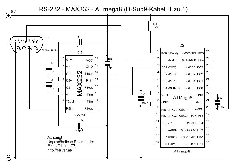

> schalten müssen?
Nein, die Schaltung aus dem Tutorial (zweites Bild) funzt prima.
Hast du schon AVR-Tutorial: UART durchgearbeitet? Hast du ein
Baudraten-Quarz verbaut?
