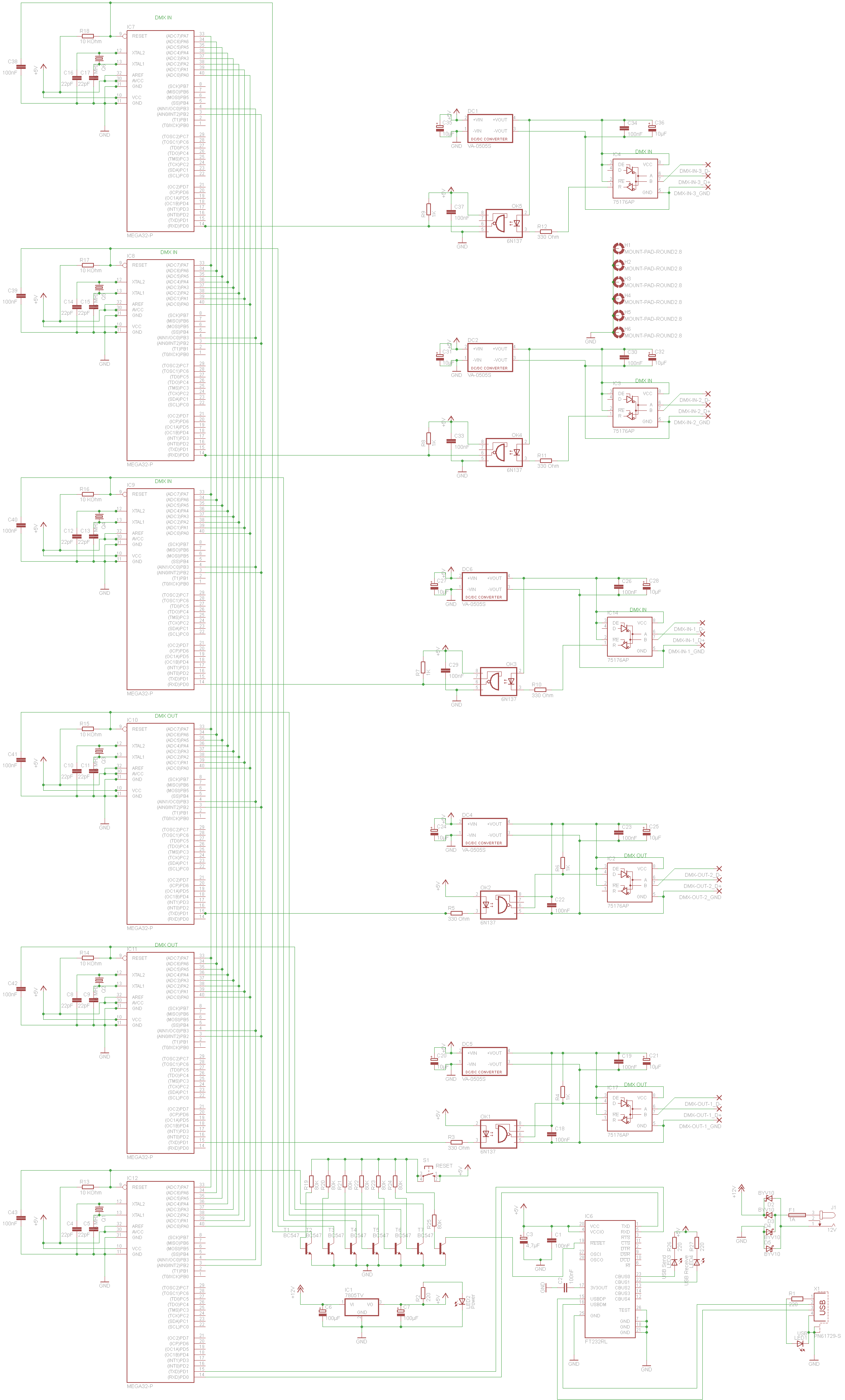

OP #2140867
Hallo und einen schönen sonnigen Montag wünsch ich euch
Nach längerem Überlegen habe ich mich dafür entschieden als
Hauptprozessoren auf Atmega32 zu setzen, da diese Einfach aufzulöten
sind und auch Die Leitung haben damt ich Einfach Mit ihnen Arbeiten
kann. Es hat sich inzwischen ergeben, dass ich auf 3 DMX Eingänge und 2
Ausgänge umgestiegen bin. Als USB Chip Möchte ich einen FT232R benutzen.
Einge Galvanische Trennung habe ich auch verbaut. Ich habe  einen
Schaltplan erstellt und wollte nun fragen Ob irgendwer noch Fehler
entdeckt. Ich mache Sowas zum ersten Mal und Hoffe deswegen auf eure
Hilfe. Hoffe der Schaltplan ist nicht zu groß geworden.
Die vielen Leitungen unter den Chips sollen zur einfachen Komunikation
genutzt werden.
Viele Grüße und eine schöne (hoffentlich sonnige) Woche wünsch ich euch
David

OP #2143388
Hallo
So ich habe noch 2 kleine Änderungen vorgenommen.
1. habe ich Usb-GND und Die USB Abschirmung mit auf GND gelegt (hoffe
das geht so)
2. habe ich am FT232RL 2 LEDs angeschlossen
Meine Frage nun kann sich mal jemand den Schaltplan anschauen ob es noch
Fehler gibt. Vor allem bei der Galvanischen Trennung bin ich mir nicht
sicher, da ich bei den Beispielen immer etwas wie IC4P oder IC3P gesehen
habe. Was ist das genau für ein Bauteil? Ich finde dadrüber keine
Informationen.
Und muss ich am USB 5V noch nen Kondensator auf GND legen? Wenn ja
welchen?
Ich hoffe jemand kann mir trotz meines großen Schaltplanes helfen.
MFG
David
Gast #2143414
Hallo David,
Dein Lösungsvorschlag sieht recht aufwändig aus.
Schau Dir mal alternativ die PIC32-Familie von Microchip an. Dort gibt
es 6 UARTs und 1 USB (oder Ethernet, CAN ...) in einem µC. Die gestellte
Aufgabe sollte der µC ganz locker schaffen.
Zu Deiner Unterstützung stehen Dir ein kostenfreier C-Compiler und eine
größere Menge an Beispielapplikationen zur Verfügung. Auch gibt es
fertige Kits, wo sich die komplette µC-Peripherie schon darauf befindet.
Du mußt dann nur noch Deine Schnittstellen dazubauen.
Das Kit kostet ca. 50 EURO:
http://de.rs-online.com/web/search/searchBrowseAction.html?method=getProduct&R=6868666
OP #2148163
Hallo
Sorry Leute habe jetzt begriffen das damit die Stroversorgung vom 75176
gemeint ist. Wusste garnicht das man sowas in einer Schaltskitze trennen
kann. Habe mir den PIC angeschaut mich aber trotzdem für meine ATmega32
Lösung entschieden, da sie im endefekt Kostengünstiger für mich ist.
MFG
