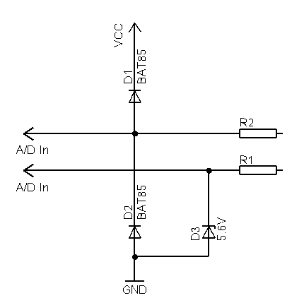

ich habe bei mir immer noch 4,7k in Reihe zum eingang damit ich mir
nicht mal die Ports zerschieße wenn mal Störungen reinkommen, oder
sowas. ich hab es auch schon mit 100k probiert, geht genauso
ja habe ich auch vor, bin mir da noch nicht sicher welche dieser beiden
Möglichkeiten besser wäre, bzw. ich verstehe das ganze nicht ganz. Das
mit der Z-Diode ist klar umso höher die Spannung wird desto
niederohmiger wird sie und fungiert mit dem ersten Wiederstand als
Spannungsteiler so das die Spannung nicht über die Z-Spannung steigt.
Aber die andere Möglichkeit verstehe ich nicht ganz.
Die Variante mit der Z-Diode leidet etwas unter dem recht hohen
Leckstrom vom Z-Dioden dieser Spannung. Der Quellwiderstand (inkl
Serienwiderstand) sollte dann hinreichend klein sein.
D1 und D2 sind schon im IC drin. Die sollten nur nicht mit mehr als
einigen mA belastet werden (sonst knallt es), daher tex's Widerstand.
