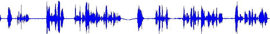

Hallo alle zusammen,
ich habe ein Sprachsignal, die ich untersuchen möchte.
Die Arbeit muss in Zeitbereich gemacht werden und ein Algo entwerfen,
der die Sprache trennen kann (nicht erkennen).
Die Trennung sollte wie folgenden:
Sprache dann Pause oder umgekehrt.
Ich habe so gedacht dass der Sprachvektor nach der Amplitude zu trennen
aber mir ist nicht ganz klar nach wie viel Sample muss die Untersuchung
durchgeführt?
In diese Untersuchung möchte ich nach dem Ablauf des Sprachsignal ein
Ergebnis(Anzahl der Stimmhaft und Anzahl der Pausen) bekommen.
um Hinweise werde ich sehr dankbar.
danke
mein Vorhaben sieht wie folgenden aus:

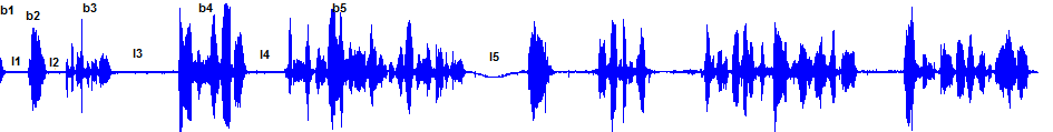

Sprachsignal zu Klassifizieren und zwar nach B(i) und L(i).
B(i): ist das Teilvektor des Sprachsignals im dem die Amplitude höheren
Werte haben. B(i) ist als Nutzsignal
L(i): ist das Teilvektor des Sprachsignals im dem die Amplituden
niedrige Werte haben.L(i) ist als Lücke bezeichnet.
Das Sprachsignal muss nicht erkannt werden sondern nur klassifiziert, wo
die B(i) bzw. L(i) ist.
Die Art von erkennen muss gültig für jeder Sprachvektor.
Da es die Sprache unterschiedliche Verlauf hat und die Länge von B(i)
bzw. L(i) nicht gleich muss ich ein Kompromiss rausfinden.
Hat jemenden vielleicht eine Idee wie man mit solche Signale umgehen
sollte ?
Besten Dank
einfach mit einer schleife über den gesammten vector iterieren und
jewiels die amplitude des aktuellen samples mit einem referenzwert
vergleichen. solange das signal kleiner als der referenzwert ist es halt
L(j) sonst B(j).
wo ist das problem ?
Eine einfache Möglichkeit wäre es den RMS Wert über bestimmte
Zeitabschnitte zu ermitteln. Wenn der RMS Wert eine bestimmte Grenze
überschreitet hast du ein Sprachsignal. Wenn er darunter liegt hast du
eine Pause. Wieviele Samples du zur ermittlung des RMS Wertes verwendest
hängt ab von deiner Samplerate und wie schnell du darauf reagieren
willst.
Als Startwert würde ich die Anzahl der Samples wie folgt wählen:
- Minimae Zeitliche dauer eines Sprachsignals das noch erkannt werden
soll.
- Wieviele Samples erhalte ich für diese minimale Dauer?
- Verwende nur halb so viele Samples wie zuvor ermittelt für den RMS
Wert. Wenn es zu wenige sind könnte man die Samplezahl Stückchenweise
erhöhen. Ansonsten ggf. die Samplerate erhöhen (falls möglich).
Wenn die Sprachsignale jedoch nur sehr kurz sind, oder du auch starkes
Umgebungsrauschen mit reinbekommst, könnte dieser Lösungsansatz
natürlich ungeeignet sein.
Eine andere Möglichkeit wäre ein FIR Filter als Hüllkurvendetektor.
Dieser würde dir dann die Hüllkurve deines Signals ausgeben die du dann
ganz einfach auf über-/unterschreiten deines gewählten Schwellwertes für
Sprache/keine Sprache überprüfen könntest.

Mit deinem Code wird das Signal getrennt bzw.geschnitten was es nicht
sein sollte.
Ich möchte das Signal aber mit der positives bzw. negatives Anteil
haben.
ich habe versucht zu deinem Code etwas ergänzt mit:
threshold1=0.1*max(signal);
threshold2=0.1*min(signal);
indexB1=find(signal>threshold1);
indexB2=find(signal>threshold2);
indexL1=find(signal<=threshold1);
indexL2=find(signal<=threshold2);
B1=signal(indexB1);
B2=signal(indexB2);
L1=signal(indexL1);
L2=signal(indexL2);
>> wenn ich jede eizeln plotten es wiird halt geschnitten was es nicht sein muss.
Wie kann ich mit Hilfe von Matlab das Sprachsignal so trennen ohne das
Nutzsignal zu beinflussen.
Es sollte so ausehen, dass die Sprache von Pause getrennt wird.
Danke in Voraus
Neuer Versuch:
Matlab:
threshold=0.1*max(signal);
indexB=find((signal>threshold) | (signal<-threshold));
indexL=find((signal<=threshold) & (signal>=-threshold));
B=signal(indexB);
L=signal(indexL);
Evtl. auch:
Matlab:
indexB=find((signal>threshold) || (signal<-threshold));
indexL=find((signal<=threshold) && (signal>=-threshold));
B=signal(indexB);
L=signal(indexL);
