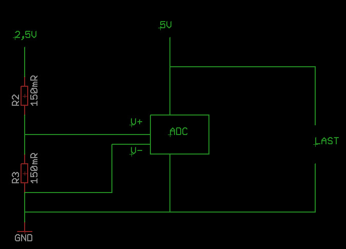

ich messe mit einem ADC eine Spannung einer anderen Schaltung.
Diese Spannung ist konstant die selbe.
Die zwei Schaltungen sind über GND miteinander verbunden.
Wenn ich jedoch die Schaltung belaste, sprich mehr Strom brauche,
so ändert sich auch der Wert am ADC (ca 3,8mV) kann es sein das sich GND
irgendwie verschiebt?
Gast #2139643
Ich habe bisher das auf die große Massefläche gelegt.
Ich denke mein Fehler war wie schon Jens sagte, das einfach ein gewisser
Spannungsfall auch auf GND eintritt, ich habe die Schaltung abgeändert,
so das der ADC direkt neben dem zu messenden widerstand sitzt, und siehe
da.. das Problem scheint wie weg :-)
