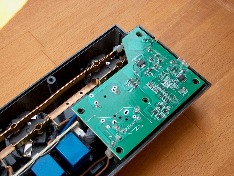

Nachdem ich unter
http://www.hardwareecke.de/testberichte/sonstiges/silvershieldsteckd1.php
Bedenken bzgl. der Sicherheit dieser Steckdosenleiste (abgebrochene
Plastiknasen) gefunden hatte, habe ich meine Leiste geöffnet, um die
Innereien mal genauer unter die Lupe zu nehmen.

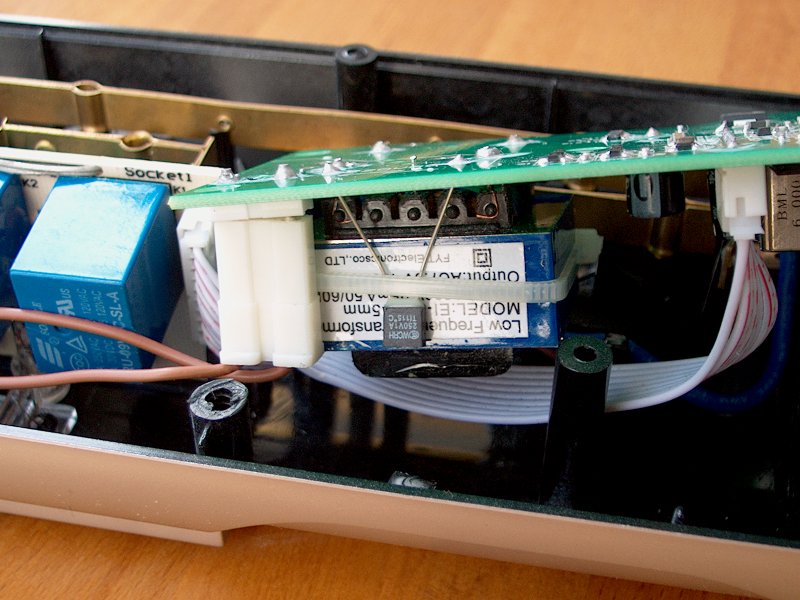

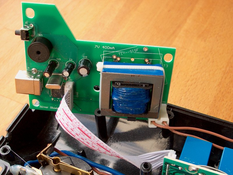

Abgesehen von schlecht aussehenden Lötstellen und einem nicht besonders
vertrauenerweckenden Aufbaus ist mir insbesondere das Flachbandkabel
(führt Schutzkleinspannung, auf der Relaisplatine befinden sich
Optokoppler) aufgefallen, welches direkt mit dem Trafo in Berührung
kommt, dessen Wicklungen nur mit ein wenig Folie isoliert sind.
Was haltet Ihr davon? Ist so etwas zulässig (wenn sich auf dem Gerät ein
CE-Zeichen befindet)?
