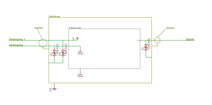

von steve (Gast)
Hallo Julian,
schau mal hier: Beitrag "USB und EMV, hat das schon mal jemand gelöst?"
Es gibt verschiedene Ansätze, welcher richtig ist?
- Schirm auf Masse
- Schirm bei Device offen
- Schirm über R||C auf Masse

von Frank (Gast)
Hallo
Ich muss gestehen, das ich nicht alles ganz ganeu gelesen, nur
überfolgen habe. Ich würde aber vermuten, dass Du Probleme mit
Masseverschiebungen in Deinem System hast. Ich frage mich auf alle Fälle
wo Deine Spannungsversorgung herkommt? Wie sieht die verbindung der
Verschiedenen Massen in Deinem System aus?
Wie sieht es mit der verbindung von Mass und Erde aus? Gibt es da eine
definierte Verbindung?
Was TVS Dioden angeht, habe ich mir mal sagen lassen, dass die hohe
Spannungen auf niederohmige Signalen gegen Erde (Nicht gegen
Signalmasse)  ableiten sollen. Sprich die Dinger sind da hinzusetzen, wo
die Signale in die Box kommen. Das Gehäuse sollte auf Erde liegen, nicht
auf Signalmasse. Oder überhaupt niergends angeschlossen sein
(Plastikgehäuse).
 Frank

von Frank (Gast)
Hallo Julian
Ohne Schaltplan und Layout wird eine eindeutige Lösung nicht aus diesem
Forum kommen. Wir können Dir nur nach und nach Tipps geben, was man
beachten muss. Die möglichen Fehlerursachen sind aber so vielfältig...
Ich persönlich habe schon 10 Monate nach EMV Problemen in Geräten und
Systemen gesucht. Erste bei einem Redesign der Elektronik habe ich durch
Zufall das eigentliche Problem gefunden. Eine ungefilterte Verbindung
von interner Signalmasse mit externer Masse. Da wo sie nicht sein
sollte. Und ich hatte Schaltpläne und Layout zur Verfügung und viele
Kollegen, die ich fragen konnte :-(
Ich kann Dir ein Buch empfehlen. Das schärft das Verständnis von
Stromfluss, Blockkondensatoren, Layout Anforderungen... ungemein.
"High Speed Digital Design: A Handbook of Black Magic"
Aber um noch auf Dein Thema zurück zu kommen...
USB? Wo kommt das den her? Dis +24V und +5V von der SPS zu was nutzt Du
die?
Für eine Elektronik in einer rauen Umgebung sollte man die Interne Masse
NIEMALS nach außen geben. Kleines Beispiel. Ein ESD Impuls von 500V
(eine Kleinigkeit, da merkt man noch nicht einmal den Funken…) auf die
Masse ist somit sofort auf Deiner Elektronik, hebt Dir dort die Masse an
und ruft Phänomene hervor, die Du u.U. gerade am eigenen Leib erlebst.
Ich hab mal eine kleine Darstellung mit angehängt. Das ist nur ganz grob
(Zeitmangel :-( ). da fehlen noch einige Filtermaßnahmen wie
Y-Kondensatoren an der Versorgung gegen Erde/externe Masse, Common Mode
Choke für die Versorgung, Kondensatoren nach der Common Mode Choke gegen
interne Masse, Ferrite/Filter an den Signalen… Die Liste ist lang :-)
 Frank

Dann noch ein paar Fragen zu deiner Zeichnung:
 - Die Dioden kommen wirklich an PE? Sind das TVS/Suppresor Dioden? Ich
dachte, man baut solche Dioden zwischen Versorgung und Masse ein?!?
Warum bipolar Dioden?
- Was ist ein Y Kondensator? Ich habe mal kurz gegoogelt und habe solche
Kondensatoren eigentlich nur im Zusammenhang mit Netzspannung gefunden.
LG Julian

von Frank (Gast)
Hallo Julian
Nur Kurz:
* Mit PE im Bild ist eher die externe Masse gemeint nicht unbedingt
Schutzerde. Hatte gerade kein anderes Symbol zur Hand.
* Den Y Kondensator kann man gut bei der Versorgung der Elektronik
einsetzen. Im Grunde sind es dann drei Kondensatoren: Von VCC gegen
externer Masse, von Masseleitung gegen externe Masse, zwischen VCC und
Masseleitung.
* TVS Dioden gegen die Signalmasse? Was hat man dann gewonnen? Wenn ich
eine Überspannung auf einer Leitung habe, will ich die doch nicht auf
der Elektronik haben. Diese Energie soll doch vorher abgeleitet werden.
* Natürlich muss man dafür sorgen, dass zwischen System ein
einheitliches Potential existiert. Einfachster Weg ist hier die Masse
mit den Signalen mitzuführen. Hier beginnen aber auch schon die
Probleme, wenn man nicht aufpasst. Hier muss man Leitungslängen,
Signalströme, Spannungsabfälle, unterschiedliche Massepotentiale usw.
berücksichtigen. Angenommen, du verbindest zwei Systeme über ein 10m
langes Kabel. Dein Signal verursacht einen Stromfluss von 100mA. Jetzt
muss man natürlich je nach Querschnitt des Kabels noch mit dem
Widerstand rechnen. Angenommen 20 Ohm. Jetzt fallen 2 V über dem Kabel
ab. 2V hin und 2V zurück… Bei Dir auf der Elektronik sieht es also so
aus, als würde das Signal nur zwischen 0 und 1V wechseln, wenn es ein 5V
Signal ist. Gleiches gilt natürlich bei Versorgung über Kabel...
Signal die von außen auf eine Elektronik geführt werden, müssen
entsprechend der Begebenheiten (maximaler Masseversatz, Störungen auf
dem Signalweg, usw) Konvertiert werden. Sprich mit entsprechenden
Eingangsfiltern und einem Levelshifting um dem Problem mit den CMOS
Eingängen Rechnung zu tragen.
* Masse: Das ist ein ganzes Buch für sich. Hier kann man viel falsch
machen. Wichtig ist, dass man sich vor Entwicklungsstart ein
"Massekonzept" erstellt. Einfach einen Plan, welche Massen existieren,
wie hängen sie zusammen und welchen Versatz kann zwischen den Massen
existieren. Wie schon erwähnt, einige Volt können bei Kabelverbindungen
schnell zusammen kommen. Prinzipiell hast Du mit dem Gedanken aber
Recht, dass eine Verbindung alle Massen, sprich sie möglichst auf ein
Potential zu bringen, ein guter Ansatz ist. Hier ist das Wie wichtig und
auch die Umgebung. Habe ich einen Schaltschrank, in dem viele
Starkstromlasten geschaltet werden, sorge ich lieber dafür, dass die
Elektronik von der externen Welt galvanisch getrennt ist (siehe SPS :-))
Ist natürlich Aufwand...
So, doch nicht so kurz :-)
