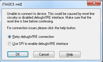

Hallo Leute,
ich habe ein Projekt wo ursprünglich den ATmega8 verwendet wurde. Da man
hier nur sehr schlecht Fehler suchen kann, habe ich mich entschieden den
pinkompatiblen ATmega88 zu verwenden.
Mit den JTAGICE mkII möchte ich das Teil jetzt testen. Jedoch hat sich
der erste schon verabschiedet und möchte daher mal nachfragen wer
Erfahrung damit hat.
Meines Wissens nach wird die Reset Leitung dafür missbraucht.
Angeschloßen ist das ganze jetzt denke ich richtig und er lässt mich das
Gerät auch schon auslesen und die Signatur ist korrekt.
Klicke ich jetzt auf "Build and Run" kommt folgende Meldung (Siehe Bild
im Anhang)

Also ich habe mal die erste Option ausprobiert weil ich das ja auch
will! Dabei kommt dann die selbe Meldung wieder!
Klarerweise habe ich dann auch die zweite Option probiert. Jedoch wieder
mit einer Fehlermeldung, dass es nicht funktioniert hat oder so... Will
es jetzt nicht mehr probieren sondern auf Nummer sicher gehen!
Ein Fuse-Bit gibt es dafür auch nicht wirklich und aus dem Datenblatt
bin ich auch nicht schlauer geworden wie das mit dem debugWire
funktionieren soll!

Doch. 'DWEN'-Fuse. Die muss gesetzt sein, damit DW funktioniert.
Allerdings wird damit die ISP-Programmierung deaktiviert.
Zurückgesetzt wird das im Debug-Mode.
Versuche mal die Fuses auszulesen.
MfG Spess

Der JTAGICE hat 2 Modi. ISP und Debug-Wire.
IM ISP-Mode verhält er sich genau so, wie ein AVRISP oder ein anderer
ISP-Programmer. Zum Debuggen muss er umgeschaltet werden. Das wird dir
in diesem Fenster angeboten.
Wenn du jetzt auf Debug geschaltet hast, musst du noch einmal resetten
und du kannst debuggen. Das Reset geht nur über die Versorgungsspannung,
also einmal EIN/AUS, da der Resetpin jetzt der Debug-Wire ist. ISP
funktioniert jetzt nicht mehr! Also Signatur lesen, Fuses etc.
Das Zurückschalten auf ISP machst du dann mit gestartetem Debugger unter
Debug >>JTAGICE mkII Options. Da gbt es einen Button "Disable Debug
Wire".

> Also habe jetzt die Fuse-Bits ausgelesen! Und die FUSE DWEN ist noch
> nicht gesetzt.
Dann befindest du dich jetzt im ISP-Mode. Wenn du jetzt den Debugger
startest, kommt die Meldung oben und du kannst umschalten.
Nochwas: Der Resetpin darf nicht beschaltet sein! Ein Widerstand geht
meistens noch, aber einen Kondensator mag der JTAGICE gar nicht.
mfg.

Es funktioniert jetzt!!! :-)
Das Fenster ist zwar nach wie vor ausgekraut. Jedoch kommt man zu diesem
Fenster auch hin indem man
Debug -> Select Plattform und Device
geht und dann in dem Fenster den JTAG Adapter wählt (JTAGICE mkII in
meinem Fall). Danach öffnet sich dieses Fenster in dem man diese
DebugWire wieder deaktivieren kann.
Danke Leute ihr habt mir sehr geholfen.
PS: Der alte Controller wird dann wohl eher nicht kaputt sein, sondern
der befindet sich in dem DebugModus.
