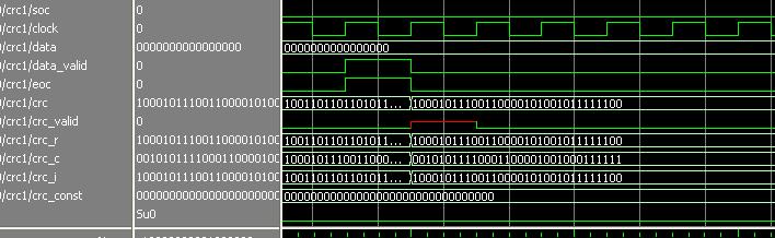

Hallo anbei mein Code zur Ausgabe des Crc Valid Signals...
crc_valid_gen : PROCESS(clock, reset)
BEGIN
 IF(reset = '0') THEN
     crc_valid <= '0';
 ELSIF( clock 'EVENT AND clock = '1') THEN
    IF(data_valid = '1' AND eoc = '1') THEN
        crc_valid <= '1';
    ELSE
        crc_valid <= '0';
    END IF;
 END IF;
END PROCESS crc_valid_gen;
mein Problem ist nur das wenn genau der Fall beim Ende mein Valid Signal
keinen wirklichen Highpegel erreicht wobei wie ich denke das Szenario
dafür stimmt...siehe Bild!
Woran kann das liegen?
von abc (Gast)
Warscheinlich ist Reset auf '0'.
Das rot deutet auf 'U' oder 'X' hin beim valid, also entweder undefined
oder multiple drivers.
von Thorben (Gast)
ja ich habs schon grad auch selbst gefunden...hatte in nem anderen
process noch crc_valid mit drin und zu 0 gesetzt :D ne mitm reset is
alles in Ordnung. war nur doppelt belegt^^ irgendwann verliert man auch
mal bei simplen sachen die Übersicht :D
