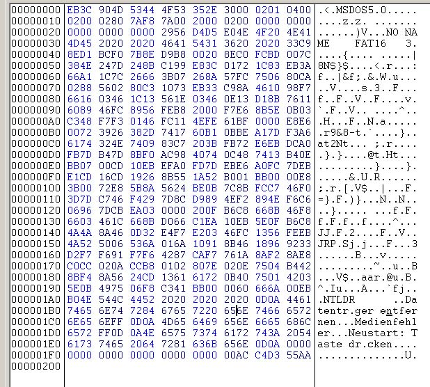

Ich versuche gerade mit meinem AVR auf eine MMC Karte zuzugreifen.
Diverese ergoogelte Beschreibungen über den Aufbau der FAT16 sagen
übereinstimmend, dass an Stelle 0x1BE im Bootsektor (das sollte doch
der erste Sektor (Sektor 0) auf meiner MMC sein ?!) sich der erste
Partitionstabelleneintrag befinden soll. Bei mir (siehe Anhang, ist ein
Hexdump des Sektors 0 meiner frisch formatierten MMC) ist da aber nur
der berühmte String ("Datenträger entfernen. Medienfehler...").
Diverse Codes und Seiten (z.B. www.master-boot-record.de) hab ich mir
schon reingezogen, aber irgendwas in meinem Hirn hat noch nicht
umgeschalten... Vielleicht kann mir da eben jemand helfen das
Zahnrädchen unzuschubsen.
MfG
Stefan

Nicht jeder Datenträger hat eine Partitionstabelle, Floppies
beispielsweise nicht. Der hier offenbar auch nicht. In solchen Fällen
ist der ganze Datenträger eine einzige Partition.

Aber dein Sektor 0 ist ganz offensichtlich ein normaler Volume Boot
Record also der Start-Sektor einer normalen Partition.
Gast #159061
nennt sich superfloppy das teil...
wie man aus superfloppy wieder ein schönes "normales" teil bastelt
hab ich schon hier mal gepostet.. aber im zusammenhang mit
usb-sticks..

ich verwende momentan fuer ein Projekt auch eine 64MB MMC und konnte
die unter Windows mit FAT32 formatieren wobei XP da den MBR augelassen
hat und eine Supperfloppy erzeugt hat. Das laesst sich ja aber im
Geraet recht einfach erkennen. Mann muss den ersten Sektor einfach nur
auf die Standardwerte eines MBR bzw. Fat-Sektors testen und dann
entscheiden ob es ein MBR ist und man den ersten Fat-Sektor noch suchen
muss oder ob man ihn bereits gefunden hat :)

Das war bei meiner Karte auch so, dass sie zunächst FAT12 war. Dann hab
ich mit einem HexEditor den ersten Sektor mit Nullen überschrieben und
dann nochmal mit Windows formatieren lassen. Dann war's endlich ne
FAT16, wenn auch im "Superfloppy" Format.

Ansonsten sollte die Erkennung Super-Floppy oder nicht nach der von
Tobias beschriebenen Methode in der Tat kein großes Problem sein.
Jedenfalls ist der erste Sektor einer solchen Super-Floppy dem Inhalt
nach offensichtlich ein Volume Boot Record, ob dieser nun auch Volume
Boot Record oder MAster Boot Record oder irgendwie anders heißt...
keine Ahnung :P
