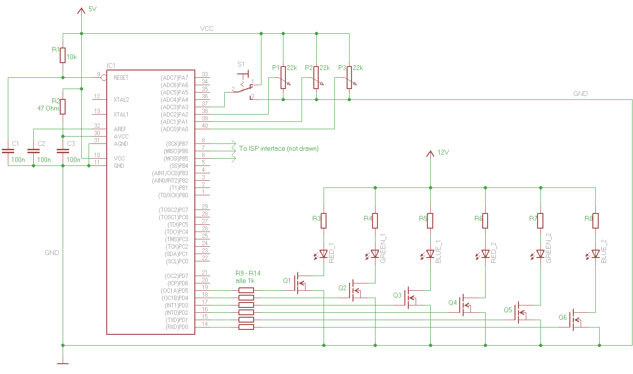

Hallo Leute,
obwohl ich schon das eine oder andere Mal mit AVRs gearbeitet und mich
ebenfalls mit den Tutorial zum ADC beschäftigt habe, komme ich leider
gerade nicht weiter. Im Anhang von diesem Beitrag habe ich meine
Schlatung als Schematic angefügt, so wie ich sie auf einer
Lochrasterplatine gelötet habe.
Es sollen LEDs (PortD am uC) per Software-PWM gedimmt werden. Die
Helligkeit für jede Farbe soll dabei über einen Poti eingestellt werden
können (P1 - P3 im Schematic). Nichts außergewöhnliches, wie ich denke.
Zur Hardware:
Die Ansteuerung der LEDs selber funktioniert einwandfrei. Wenn ich die
Ausgänge an PortD "fest" auf 1 setze, verhält sich die Schaltung wie
gewollt. Mein Problem bezieht sich lediglich auf das Einlesen der
Spannungswerte der Potis P1 - P3 an PortA. Was ich schon mal mit
Sicherheit sagen kann, ist, dass sich der Spannungswert von jedem Pin
des uC ändert, wenn am Poti gedreht wird. Der Spannungsbereich liegt wie
erwartet zwischen 5V und 0V. Da nur ein ADC im ATMega32 vorhanden ist,
müssen die drei Potis also nacheinander ausgelesen werden.
Die Spule zwischen VCC und AVCC des uCs aus dem ADC-ASM-Tutorial habe
ich durch einen 47 Ohm Widerstand ersetzt (Hinweis dazu steht ebenfalls
im Tutorial). Als Referenzspannung für den ADC soll die interne
Referenz, also die Spannung an AVCC genutzt werden. Vref ist deswegen
mit einer 100nF Kapazität gegen GND gezogen. Im Betrieb kann ich an AVCC
ein Spannung von 4,11V und an Vref ein Spannung von 3,7V messen.
Als Taktgeber ist der interne RC-Oszillator des AVR auf 8MHz eingestellt
worden. Für die n-MOS-Transistoren (Q1 - Q6) habe ich den IRLD024
gewählt.
Fragen dazu:
 - Ist der Aufbau soweit in Ordnung?
 - Gibt es Stellen die verbessert werden sollten?
 - Ist es ein Wunder, dass diese Schaltung überhaupt funktioniert?

Ich vermute, dass in der SW irgendwo was nicht stimmt. Soweit ich weiss,
gibt es bei ATMega32 auch keine Fuse-Bits, die den ADC ein- oder
ausschalten.
 - Wo ist der Fehler?
 - Wie ist das mit den Wartezeiten, müssen die dahin oder nicht? (Glaube
da mal was in der Doku zu uC gelesen zu haben.
 - Bin ich halbwegs auf den richtigen Weg?
Vielen Dank schon mal im voraus und ich freue mich über jede Hilfe! :)

von Blackbird (Gast)
Der 100nF-C am Reset sollte max. 4,7nF sein, sonst könnte ein
angeschlossener Programmer Schwierigkeiten beim Programmieren haben.
An VCC fehlt dagegen der 100nF-C.
Blackbird
von spess53 (Gast)
Hi
> An meiner HW-Schaltung ist sonst soweit nichts auszusetzen?
Da hatte ich nicht so drauf geachtet. Was mir auffällt:
Ist das mit dem aufgespieltem Programm gemessen? Bei initialisiertem ADC
sollt VREF identisch mit AVCC sein. Und AVCC sollte auch nicht
wesentlich kleiner als VCC sein.
MfG Spess
von Chris L. (hazdur)
Hallo
Alles klar, programmieren geht zwar, werde die Kapazitäten trotzdem mal
ersetzen bzw. hinzufügen.
Ja.
spess53 schrieb:
> Bei initialisiertem ADC sollt VREF identisch mit AVCC sein. Und AVCC
> sollte auch nicht wesentlich kleiner als VCC sein.
Da dem nicht so ist, muss ja über R2 im Schematic eine Spannung
abfallen, was wiederum einem Stromfluss erfordert. Ich weiss nicht
genau, wie hoch der Einfangswiderstand von AVCC ist, aber ich vermute
mal sehr hoch (~1MOhm). Falls ich damit richtig liege, sollte doch da
ansich eher kein "großer" Strom fliessen.
Warum sich jetzt genau VREF und AVCC unterscheiden kann ich mir nicht
erklären. Die Schuld dem uC zuzuschieben, scheint mir da etwas einfach.
Schönen Gruß :)
von spess53 (Gast)
Hi
>Ich weiss nicht genau, wie hoch der Einfangswiderstand von AVCC ist, aber
>ich vermute mal sehr hoch (~1MOhm).
Da vermutest du falsch. AVCC ist ein Stromversorgungsanschluß. Damit
wird der ADC und PortA versorgt.
MfG Spess
Moin
Gut, dann klärt sich das schon mal damit, warum AVCC kleiner als VCC
ist. Den genauen Wert vom Strom kann ich nachher mal messen, aber
grundsätzlich würde ich diesen im folgenden Bereich einordnen: (5V -
4,11V) / 47 Ohm = ~19mA.
Richtig soweit?
Gruß! :)

HW und SW entsprechend den Hinweisen hierm funktionierte die Schaltung
erst nicht. Nachdem ich den uC ausgetauscht hatte, lief alles wunderbar.
Als Fazit, das in diesem Beitrag beschriebene Problem lag am uC selber.
Meinetwegen kann der Thread daher gelöscht werden.
Vielen Dank!
