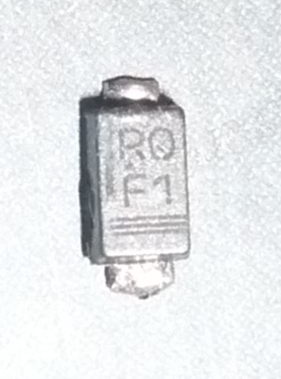

Hallo Freunde der Elektronik,
ich habe hier ein defektes Bauteil ausgelötet, von dem ich nicht genau
weiß, was es mal gewesen sein soll. In den gängigen SMD-Marking-Tabellen
bin ich nicht recht fündig geworden. Original klemmte es direkt nach dem
Eingangsgleichrichter zwischen Betriebsspannung und Masse. Ich tippe mal
auf Kondensator irgendeiner gepolten Art (Tantal?). Weiß jemand was
genaueres?
Beste Grüße,
Micha

Sorry, mein Fehler: Länge 2,8mm Breite 1,8mm Höhe 1,0mm (ohne
Anschlüsse).
Durchgemessen hat das Teil Kurzschluss und auf der Unterseite eine
Beule, wo der magische Dampf ausgetreten war ;) .
Zenerdiode könnte es vielleicht sein, die todesmutig den Rest der
Schaltung vor der angelegten Überspannung geschützt hat. Die vier
Gleichrichterdioden sind jedenfalls mitsamt einem Teil Leiterbahn
explodiert, nach Ersetzen nämlicher und flicken der Leiterbahnen
funktioniert alles wieder.

Ahhh, so ergibt das einen Sinn. Zenerspannung=27V, der Besitzer des
Teils hatte statt der zulässigen 16V~ 30V= angelegt und bumms. Immerhin,
den Rest der Schaltung hat's geschützt.
Vielen Dank! Ich wusste doch, dass mir hier geholfen wird.
