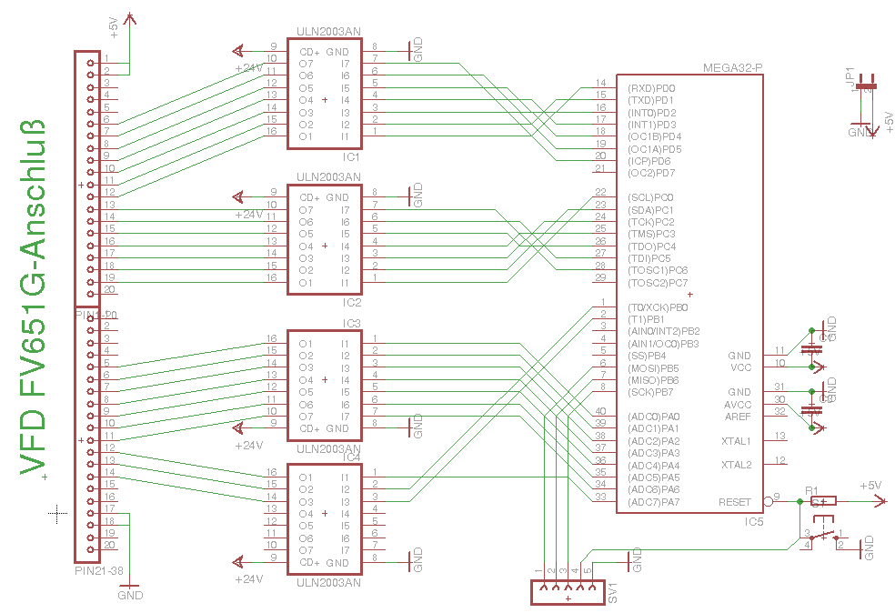

Hi!
danke schon mal
Ich dachte die 2003 kann 24V schalten
Ich habe mich nach diesen Schaltplänen gerichtet
http://www.mikrocontroller.net/attachment/6948/ULN2003.jpg
und
http://www.eleccircuit.com/wp-content/uploads/2008/05/uln2003-control-stepper-motor-by-parallel-port.jpg
beide versorgen Pin9 mit 24V
oder habe ich da was gründlich mißverstanden ???
die 24V kommen über eine Wirepad rein habe ich vergessen in den
Schaltplan einzuzeichnen
Für die heizung kommt an eine seperaste Strom versorgung mit ~ 4V
Wechselstrom Ändere ich auch
Ahhhh mein schaltplan ist weg :( muß ich nen neuen erstellen
 cya Peter
