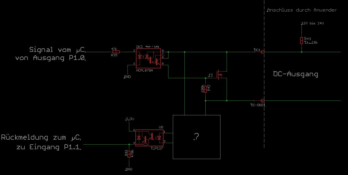

Ich habe eine Microcontroller-Schaltung, die einen galvanisch getrennten
Open-Kollektor-Ausgang (NPN) bekommen soll. Auf diesem Ausgang werden
entweder Status-Informationen oder Impulse mit einer max-Frequenz von
500Hz ausgegeben.
Zur Anregung dieses Optokopplers habe ich max. 100µA zur Verfügung.
Ich habe mir den Typ HCPL070A ausgesucht, dem dieser Strom ausreicht.
Der Ausgang soll geeignet sein, an SPS´s oder andere Steuerungen
angeschlossen zu werden. Dabei wird der Endanwender einen
Pull-Up-Widerstand im Bereich 1k - 10k einsetzen. Die extern angelegte
Spannung wird im Bereich 10-30V liegen.
Der Optokoppler schaltet einen Fet, der ausgangsseitig die nötige
Leistung zur Verfügung stellt.
Soweit so gut...
Nun das Problem:
Ich brauche zu Diagnosezwecken eine Rückmeldung, ob der Ausgang noch
korrekt funktioniert.
Dazu wird ein zweiter Optokoppler (evtl. anderen Types) eingesetzt, der
mir den Ausgangszustand wieder zum µC zurückmeldet. Dieser zweite
Optokoppler speist sich aus der von extern angelegten Spannung, wenn der
Ausgangs-Fet gerade sperrt.
Von außen soll sich der Ausgang wie ein "normaler" NPN Open Kollektor-
Ausgang verhalten. Dass die Spannung im gesperrten Zustand etwas
absinkt, liegt im Bereich des tolerierbaren.
Ich habe schon einiges mit LTSpice simuliert, komme aber irgendwie auf
kein befriedigendes Ergebnis.  Entweder der Rückmelde-Optokoppler zieht
mir die Ausgangsspannung im gesperrten Zustand zu weit herunter oder der
Strom reicht nicht, dass der Optokoppler durchschaltet.
Gibt es jemanden, der einen ähnlichen industrietauglichen Ausgang
realisiert hat und ein paar Tipps geben kann?

Gast #2150141
Hallo Uwe
Ich habe ausreichend freie Ports, so dass die Rückmeldung getrennt
verarbeitet werden kann. Laufzeiten spielen keine Rolle. Nach jedem
Ausgangsimpuls wird nur kontrolliert ob es eine Rückmeldung gibt. Ob
diese leicht verzögert auftritt spielt keine Rolle. Natürlich sollte die
Rückmeldung da sein, bevor die nächste Flanke auftritt. Controllermäßig
bekomme ich das hin.
Anbei ein Schaltplanentwurf, wie ich es mir vorstelle.
Der Bereich mit dem "?" fehlt allerdings noch.
Der Ausgang "OC1" wechselt mit einem Pull-up auf 24V zwischen ca. 2 und
24V.
Mir ist bewusst, dass die maximale Ausgangsspannung je nach
Stromentnahme etwas niedriger wird.
Es sollte sich aber in so einem Rahmen bewegen, dass der Ausgang noch
normal als OC-Ausgang verwendbar ist.
Wer hat einen Vorschlag, wie der fehlende Schaltungsteil aussehen
könnte?
#2150784
T2 wird aber sicherlich noch reichlich Restspannung (sozusagen
Sättigungsspannung) haben im eingeschalteten Zustand (je nach dessen
Ugs, die zum Durchschalten nötig ist, + Ucesat des OK3).
Ansonsten wäre es am einfachsten (würde aber die
Gesamtsättigungsspannung noch weiter erhöhen), den U8 gleich mit in den
OC-Ausgang in Reihe zu schalten.
Gast #2152509
habe jetzt eine Lösung gefunden:
Wie Jens schrieb, habe ich am Gate genug Spannung um den
Rückmeld-Optokoppler zum durchschalten zu bewegen. Vom Gate geht jetzt
ein 10k zur Masse (R42) und dazu parallel die
Rückmeldediode+Vorwiderstand.
Am HCPL070 habe ich den Ausgang vom ersten Transistor (Pin 7) genommen
um kürzere Schaltzeiten zu bekommen.
