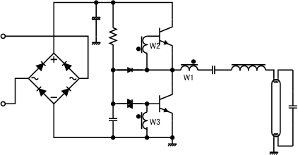

Ich will ein Belichtungsgerät selbst basteln und versuche erst
(gespendeten) Elektroschrott wiederzuverwenden, weil das billiger wird
als bei Ebay nen Gesichtsbräuner zu kaufen. Außerdem lern ich was dabei,
wenn ich nicht nur auseinander-, um- und zusammenbaue.
Bei Reichelt habe ich gesehen, dass es "Starter" und "Reihen-Starter"
gibt. Ich habe durchaus vor, 2 Lampen in Serie zu schalten, tut da auch
der "normale" Starter oder muss das explizit ein Reihen-Starter sein?

Helge (http://webspace.gekl4ut.de/helge/content/pcb/pcb.htm) betreibt
angeblich 2 Lampen in Serie mit einem einzigen EVG (Bild rechts).
Ich zitiere ihn "So hat es funktioniert und das hat doch schon mal was."
Und wie schaut's bei dem unten verlinkten EVG aus? Ist das etwa kein
einzelnes EVG sondern darin stecken mehrere?
https://docs.google.com/viewer?a=v&q=cache:vVcFs0VJq4wJ:www.hepgmbh.de/assets/datenblaetter/S12_Electronic-Ballast-For-3-4-Lamps-%28Single-Watt%29.pdf+&hl=de&pid=bl&srcid=ADGEESgvocp4q4p3d7w71M9DHi7phu8NbYAMKgbvwhx9h7MYtJez9Awed2xMj0djlVnfJb-8_bPTkhmZvuMvBq3ySlhuNH4Ag_NVcLwwhu9TlHlSWeL-HL36V3WW3wBhcmNY48SAPTjh&sig=AHIEtbR5P2QT6WlmWBKYTWehXB_UIZ8noQ&pli=1
Kann man denn nicht bei "richtiger" Beschaltung 2 in Serie schalten?
Helge's Beschaltung ist mir etwas schleierhaft, da durch 2 Elektroden
kein Strom fließt. Zumindest nicht vor einer etwaigen Ionisierung.
Vorausgesetzt seine Beschaltung ist so und sie funktioniet. Reicht es
dann in manchen Fällen (z.B. bei kurzen Röhren) aus, dass nur eine
Elektrode vorheizt um das Gas vollständig zu ionisieren?

Die Lösung in Bild 7 kann gehen, nur wird da bei beiden Röhren nur eine
der beiden Elektroden vorgeheizt. Der Startvorgang beginnt mit
kapazitiven Strömen in der Röhre und heizt damit die ungeheizten
Elektroden (langsam) auf.
Das bedeutet aber einen rechten Stress für die Röhren.
Es könnte die Lebensdauer von ca. zehntausend Zündvorgängen auf einige
hundert reduzieren.
Ich selbst würde das ruhig riskieren, schließlich benutzt man ein
Belichtungsgerät nicht alle Tage. (Das ist die private Lösung, verkaufen
würde ich so ein Gerät nicht.)
Das verlinkte Gerät liefert mit mehreren Wicklungen tatsächlich mehrere
Heizspannungen für die vielen Elektroden. (Das wäre die Verkaufs-Lösung)
Dürfte aber preislich schlechter liegen als zwei getrennte EVGS mit
zugeordneter einzelner Röhre, da so ein Trafo mit mehreren Wicklungen
recht teuer wird.

Wenn ich die Kapazität (Bild links) halbiere und dann eine zweite Röhre
in Serie schalte und um die andere Kapazitäts-Hälfte ergänze, muss ich
dabei irgendwelche Bedenken haben? Dann würden alle Spulen vorheizen,
was die Röhren schont.
Weiß jemand wie stark die zwei zusätzlichen Heizspulen die
Gesamtinduktivität und Gesamtkapazität beeinflussen?

welche Kapazität "links" ist denn gemeint?
Im linken Schaltbild sehe ich drei Stück.
Der erste Kondensator, der über einen großen Widerstand aus den 325V
gespeist wird, ist Teil des Startkreises, erzeugt mit dem Diac erste
Impulse, hat mit den Röhren garnichts zu tun.
Der zweite Kondensator , an W1 des Steuertrafos, ist ein
Trennkondensator, schützt die Induktivität vor Gleichstrom, muss nur
groß genug sein.
Der dritte Kondensator erzeugt bei nicht gezündeter Röhre durch Resonanz
mit L eine Spannungsüberhöhung auf etwa 600V, die die Röhre(n) zündet.
Wenn die Röhre gezündet hat, bildet sie parallel zum C einen niedrigen
Widerstand, der die Resonanz verhindert, C ist dann praktisch nicht mehr
wirksam.
Man könnte anstelle des einen C jeder der beiden Lampen ein C mit
doppelter Kapazität parallelschalten, dann ergäbe sich die gleiche
Spannungsüberhöhung, wenn beide Lampen noch aus sind. (bekanntlich muss
man zwei doppelt so große C's in reihe schalten um das ursprüngliche C
zu erreichen.)(und so bleibt der Resonanz-Kreis im Originalzustand).
Beide Röhren werden dann vorgeheizt, allerdings ist die
Spannungsüberhöhung bei der einzelnen Röhre nur halb so hoch.
