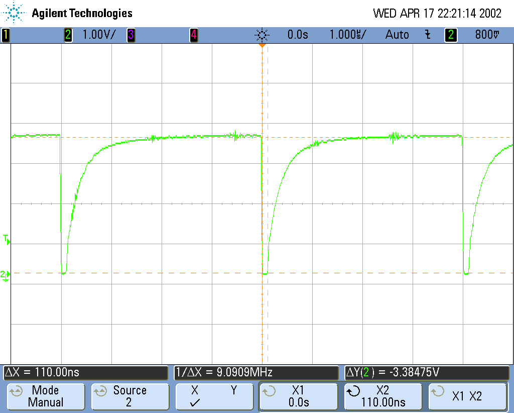

ich habe hier einen PIC18F1320. Der zeigt ein seltsames Verhalten an
PORT RB5. Bei jedem Schreibzugriff auf PORTB oder LATB Geht der Port
kurz auf 0. Der PIC läuft mit 8 MHz. Der Ausgang ist für ca. 100 ns auf
LOW. Ich habe es mit BCF, BSF und MOV Befehlen probiert, jedes mal das
gleiche Ergebnis. Kennt jemand dieses Verhalten? Wie kann man es
umgehen? Ich habe dazu nichts im Datenblatt gefunden.

Siehe auch 1. Post. Dabei war TRISB die ganze Zeit auf 0. Das wird
einmal beim Start gesetzt.
Am Ausgang ist direkt ein Logiglevelmosfet der 15V 5mA schaltet. Das
verhalten ist aber auch bei offen Eingang so.
Mfg
Peter

Ja eine Endlosschleife ist vorhanden. Ich denke es liegt nicht an der
Software. Das ist nicht mein erstes PIC Programm und ich hatte seither
noch nie solche Probleme. Die 100ns sind ja unter der Zykluszeit des MC.
8MHz => 500ns Befehlsausführungszeit. Ich kann mit dem Debuger (ICD3) im
Einzelschrittmodus über die Ensprechenden Schreibbefehle gehen und sehe
Parallel die 0 auf dem Oszi
Mfg
Peter

und: Dein Signal am Oszi hat 9 MHz, Fosc ist 8 MHz, Fcy ist also 2 MHz.
Du misst also gar nicht das, was Dein Programm erzeugt, denn das braucht
8 Takte (1x BRA =2, 1x BSF =1, 5x NOP =5) das wären 2 MHz / 8 = 250 kHz
von Carsten S. (dg3ycs)
Nee, ich interpretiere das Diagramm anders, bin aber auch kein
versierter Agilent Nutzer...
Für mich sieht es so aus als das die 110ns der Versatz des Markers zum
Triggerpunkt in der Mitte des Schirms sind. Also die Zeit bis zur Mitte
der Unscheinbaren Linie leicht Links der Schirmmitte.
Die 110ns scheinen damit die länge des Low-Pulses zu sein.
Tatsächlich scheint die Ablenkung aus 1µS/Div eingestellt zu sein was
tatsächlich einer Periodenzeit von 250Khz entspricht, die ja schon
korrekt oben vorgerechnet wurde.

Der Pin PB5 ist ja auch als gesonderter Interrupt Pin ausgewiesen...
(KBI 1)
Wie sieht es mit den Interrupteinstellungen aus? Könnte es sein das beim
Schreibzugriff ein Interrupt ausgelöst wird? Mal als Tip ins Blaue.
Ach ja: Zudem ist es ja einer der ICSP Pins. Beim debuggen ist die
Funktion an diesen Pins ggf. von der Normalen abweichend da ja auch
Kommunikation darüber lauft.

Ich denke mittlerweile das ich den Pin sehr seltsam geschossen habe da
die Ausgangsspannung auch nur noch auf 3.3V kommt. Oberer Transistor der
Ausgangsstufe defekt.
