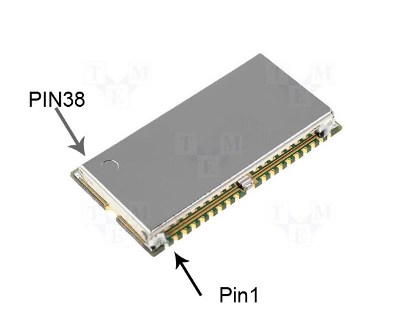

Ich versuche gerade das Rayson BTM-222 zum laufen zu kriegen.
Das Modul hat zwei Versorgungsanschlüsse, VCC und PVCC. PVCC ist
allerdings mit Masse verbunden und das kommt mir äußert komisch vor!
Es fließen daher auch über 200mA in der Schaltung.
Ich stelle mit einem LM317 eine Versorgungsspannung 3.15V bereit.
Durch die hohe Stromaufnahme erwärmt sich der LM317 schnell und würde
wohl nach kürzer Zeit durchbrennen. Da BTM-222 bleibt hingegen kalt.
Meine erste Vermutung war, dass ich das Modul bei Montage irgendwie
zerstört hätte. Darauf habe ich ein neues gekauft und wieder sind PVCC
und GND verbunden!
Ich konnte bisher noch keinen vergleichbaren Problemfall finden. Einige
User haben von einer Verbindung der Antenne mit GND berichtet. Dieses
Problem hab ich definitiv nicht.
Hat einer von euch schonmal eines dieser Module gehabt, wo ein direkter
Durchgang von PVCC nach GND bestand? Soll das vielleicht sogar so?
Ich hoffe ihr könnte mir helfen
Danke für eure Antworten.
Ich denke ich hab den Fehler jetzt gefunden: Ich habe das Modul wohl
falsch herum eingebaut -.-.
Kann jemand bestätigen, dass PIN 1, dort ist, wo er auf dem Foto
markiert ist?
Und eben NICHT in der Ecke, wo die Prägung ist...
Hi
>markiert ist?
Wenn das Datenblatt stimmt, ja.
MfG Spess
