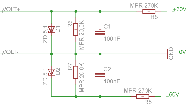

ich möchte mit einem Mega8 zwei unabhängige Gleichspannungen messen.
Eine davon liegt irgendwo zwischen 0 und +60V, die andere zwischen 0 und
-60V. Der Massepunkt ist der selbe.
Für die positive Spannung hab ich schon etwas entworfen (siehe Bild),
allerdings fehlt mir für die negative Spannung noch jeder vernünftige
Ansatz. Meinen ersten Gedanken hab ich auch mit gezeichnet, allerdings
habe ich meine Bedenken, dass das so funktionieren wird?!
von Raff (Gast)
-60V auf Masse legen = Kurzschluss!
Am besten machst Du es mit einem OPAMP

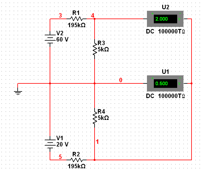

Der AtMega8 muss eine eigene Versorgungsspannung haben, die unabhängig
von den zu messenden Spannungen ist.
Die Masse des Mega8 dann an -U1/-U2 anschliessen, ADC1 an +U1 , ADC2 an
+U2.
Dann U1 messen, danach U2.   V1=-U1 , V2= U2-U1.
Spannungsteiler je nach ADC-Ref.spannung anpassen.
gruss HerrMueller

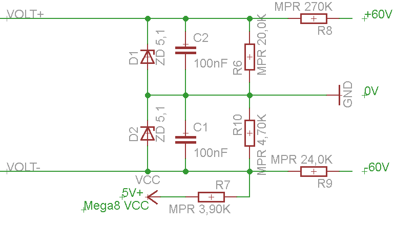

Dazu nimmt man einen Spannungsteiler mit drei Widerständen.
MFG
Falk
von Knut (Gast)
Jepp, einfach deinen Messkanal positiv vorspannen und bei U-max sollte
es dann ~0V ergeben. Wenn du kein Bock zu rechnen hast, kannste dir das
im Spice schnell zusammenklicken.
1. ich würde tatsächlich nicht die -60V auf GND legen, wenn sie nicht
potentialfrei sind.
2. deine Diode D1 ist verpolt.
Knut
von Orikson (Gast)
Eh klar, der bekommt nen extra Trafo und stabilisierte 5 Volt von einem
LM7815.
> +U2.
Hab ich das so richtig verstanden, wie ich es nachgebaut habe?
Mit den Widerstandswerten hab ich etwas rumgespielt, mit den jetzigen
Werten müsste ich bei 60V um die 4,5V bekommen.
von Elektroniker (Gast)
Im Moment sieht das noch so aus, als ob dein links angeschlossener
ATmega8 die beiden Spannungen mit einer Monopolmessung bestimmt. ;-)
von Carlo G. (Gast)
Polung und Verschaltung der Zener-Dioden würde ich anders machen
mfg Carlo

von Arno Nyhm (Gast)
anders gesagt: Die Polung der Zenerdioden muss andersherum sein, für
ihre angedachte Funktion! Die angegebene Zenerspannung ist die
Sperrspannung der Diode, demnach muss sie auch in Sperrichtung betrieben
werden, wenn man dieser Funktion bedienen möchte.
Eine bessere Alternative zu den Zenerdioden stellen TVS/Transil-Dioden
dar - sollen kurzzeitige, nicht beabsichtigte, potentiell für die
nachfolgende Schaltung gefährliche Spannungen/Spannungsspitzen
abgefangen werden.
Möchte man ein Signal tatsächlich einfach 'clippen' sind Zenerdioden
allerdings schon okay - richtig gepolt müssen sie dennoch sein.

von Peter B. (pbuenger)
D2 ist noch immer falsch herum!
Peter
von Ben _. (burning_silicon)
was soll das denn - zwei 5,1V Z-dioden an 120V angeschlossen? da hast du
glück wenn von den armen dioden wenigstens die beinchen stehenbleiben!
übrigens kannst du die negative spannung wenn du es ganz einfach haben
willst auch mit einem einfachen spannungsteiler gegen die 5V des
controllers messen. das erzeugt einen kleinen fehler (sind halt nicht
60V am spannungsteiler, sondern 65) aber das läßt sich in der software
kompensieren.
von Orikson (Gast)
Hm, hast du die erste Schalung angesehen oder die letzte Version? Im
letzten müsste die Richtung doch passen?
ahh jetzt hab ichs. ja letzte schaltung, aber du hast sie ungewöhnlich
von rechts nach links gezeichnet. dachte die +-60V sollen bei volt+ und
volt- rein, und das wäre keine so gute idee.
die untere Z-diode mußt du trotzdem noch umdrehen, anode an masse.
wahrscheinlich könntest du sie sogar weglassen, da dort keine höhere
spannung als 5V auftreten kann. um das zu schaffen müßte man bei den
-60V ordentlich positive spannung reinschicken und das wird die daran
anschlossene schaltung schwer übel nehmen.
> Im letzten müsste die Richtung doch passen?
Nein, passt nicht. Du misst an beiden Analogeingängen Volt+ und Volt-
positive(!) Spannungen von 0...5V. Deshalb müssen auch die Kathoden von
D1 und D2 an diesen beiden Signalen angeschlossen sein. So wie es jetzt
gezeichnet ist, kommt Volt- nicht über die Durchlassspannung von D2.
Peter
von ich (Gast)
Ich glaube auch, dass die Z-Dioden den Messwert mächtig verfälschen.
Die Dinger betreibt man normalerweise mit einem recht kleinen
Vorwiderstand und treibt Ströme im Milliamperebereich durch.
Die von "Arno Nyhm" angesprochenen Alternativen solltest du mal
angucken, Kennlinien vergleichen.
von Orikson (Gast)
Stimmt, hatte mich nach den -60V gerichtet, die dahinter stehen...
Ich werde es einfach mal ohne und mit den Dioden testen. Wenn wirklich
kann ich die ja einfach durch Transildioden ersetzten...
Danke schon mal für die Hilfe!

von ich (Gast)
Eigentlich hat der Mega8 ja auch Schutzdioden an den Ports.
Leider finde ich im Datenblatt keine Angabe darüber, was die aushalten.
Vielleicht lohnt es sich, mal einen Mega8 zu riskieren/zerstören, um das
rauszufinden.
die halten recht viel aus (die erlaubten 20mA pin-strom auf jeden fall),
das problem ist nur, daß dabei die 5V versorgung angehoben wird. die muß
also ausreichend belastet oder durch eine begrenzung (evtl. TL431)
geschützt sein.
