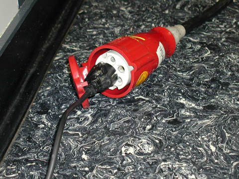

Hallo Leute! Ich wollte mir nen Adapter von Pce Cee auf Schuko Bauen. Sowas gibt es für irgendwelche messgeräte aber nicht zum normalen stromverbrauch. wenn ihr eine idee habt wie man das polen muss dan sended mir mal ne mail. Polung wie bei drehstrom aus der steckdose 5 pol also wie die cee 5 pol immer gepolt sind! Marvin.stiller@rs-burgdorf.de

#2151585
> "Foto"
> Ich meine so was bloß mit stecker und keiner kuplung
So was gibt es nicht mit Stecker als Drehstromadapter, weil:
So ein Adapter mit Kupplung ist für die Überprüfung von
ortsveränderlichen Geräten mit Drehstromstecker gedacht.
Damit können überprüft werden:
nur der Schutzleiterwiderstand und der Isolationswiderstand.
In der Kupplung enden deshalb die vom zu messenden Gerät zwangsläufig
kommenden 3 Phasen, weil sie für diese Messungen nicht gebraucht werden.
Der 230V-Stecker wird für die Messung in das entsprechende Messgerät
gesteckt, z.B. Unitest Multitester VDE 0701/0702
Dein Foto zeigt die Adapter von BEHA, Nr.1240/1241.

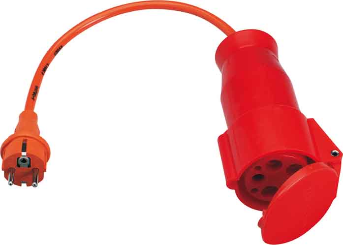

Analytiker schrieb: >> "Foto" > > Ich meine so was bloß mit stecker und keiner kuplung > > So was gibt es nicht mit Stecker als Drehstromadapter, weil: Ds ist absoluter QUARK! Es gibt sehr wohl handelsübliche 16/32A CEE-Stecker mit 50cm Kabel und ner Schuko-Gummikupplung dran. Geh zum Obi, BLV, Toom oder COOP-Baumarkt, die haben sowas. Grüße Michelle

@Michelle Konzack
Ist es nicht.
Zuerst genau lesen und dabei überlegen, dann erst kritisieren.
Auf dem Foto sieht man links den Schukostecker, den will Marvin so
belassen.
Rechter Hand gibt es die CEE-Kupplung, die will er zu einem Stecker
wandeln.
Das ist dein Nißverständnis. So will Marvin es gar nicht haben!
2te Möglichkeit, mit "Komma":
Ich meine so was, bloß mit Stecker und keiner Kupplung
Es soll ein Schukostecker dran sein und das Ende der Leitung ist offen/
wird einfach nur abgemantelt.
Das ist natürlich unsinnig, es würde dann gar nicht erst gefragt haben.
