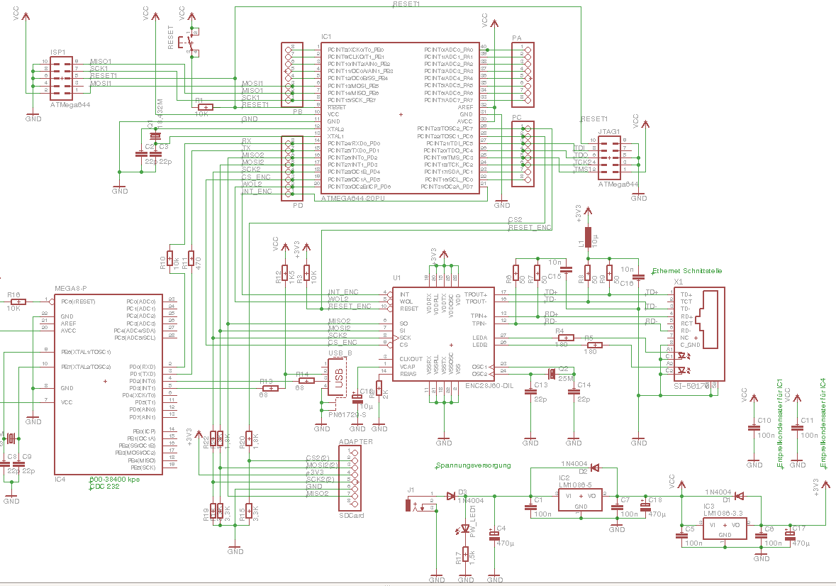

ich studiere derzeit Informatik und wollte meine Bachelorarbeit in der
Mikrocontrollerprogrammierung machen. Hierzu wollte ich mir ein eigenes
Board basteln. Das Board sollte über eine Ethernetschnittstelle, eine
UART ausgabemöglichkeit, eine Microsdcard sowie einen ATmega64 oder
ATmega128 verfügen. Zum Programmieren des Atmegas ist eine ISP und eine
JTAG buchse vorgesehen.
Nun habe ich seid 4 Jahren (davor ein wenig in der Schule) nichts mehr
mit Eagle gemacht und auch meine Etechnikkentnisse bin ich gerade ein
wenig am auffrischen. Weshalb ich mir erst einmal meine Schaltung aus
fertigen Schaltungen zusammengesucht habe.
Hier wollte ich meinen Schaltplan vorstellen und Fragen ob da jemand mal
drüber schauen könnte, ob Verbesserungsvorschläge oder Fehler zu finden
sind.
Den Schaltplan werde ich als Datei anhängen.

2. Ich habe die Pinbelegung vom ATmega so gewählt wie beim MyEthernet
2.03 board von MyAVR, da dort ja quasi schon das drauf ist was ich haben
will. (aber will trotzdem mein eigenes Board haben). Hier sind MISO MOSI
und SCK an den Pins D2,D3 und D4. Im Datenblatt sind diese Jedoch nicht
für SPI gekennzeichnet und meine Frage ist nun, ob dass dann
Softwareseitig gelöst werden muss oder ich mich nur verlesen habe?
3. Das Bauteil L1 (nahe dem Magjack) sollte soweit ich das erkenne eine
Diode sein. Nur was für eine brauche ich da, welche Funktion nimmt die
ein und gibt es die bei reichelt?

Gast #2150026
ATMega64 != ATMega644, weil ATMega644 kann 20MHz!
Die Belegung der Ports als 2x5polige Stiftleiste mit der Belegung wie im
STK500 und STK600 wäre sinnvoll.
Für Quarz eine isolierte Steckfassung erspart die Löterei bei anderen
Taktquellen.
Warum nicht doch noch eine RS232, evtl per Stiftleiste zum Verkabeln?
Dann geht auch ein Bootloader.
Keine Taster, keine LEDs?
Das Verkabeln der Stiftleisten geht mit "Jumper-Wires" recht gut.
Blackbird
Gast #2150033
Reset-taster gegen Masse, zwischen VCC und AVcc einen 47yH-Drossel und
jeweils mit 100nF abgeblockt.
Da sind noch einige Dinge im Argen. Am Besten mal ein ATMEl-Eval-Bord zu
Rate ziehen.
Blackbird

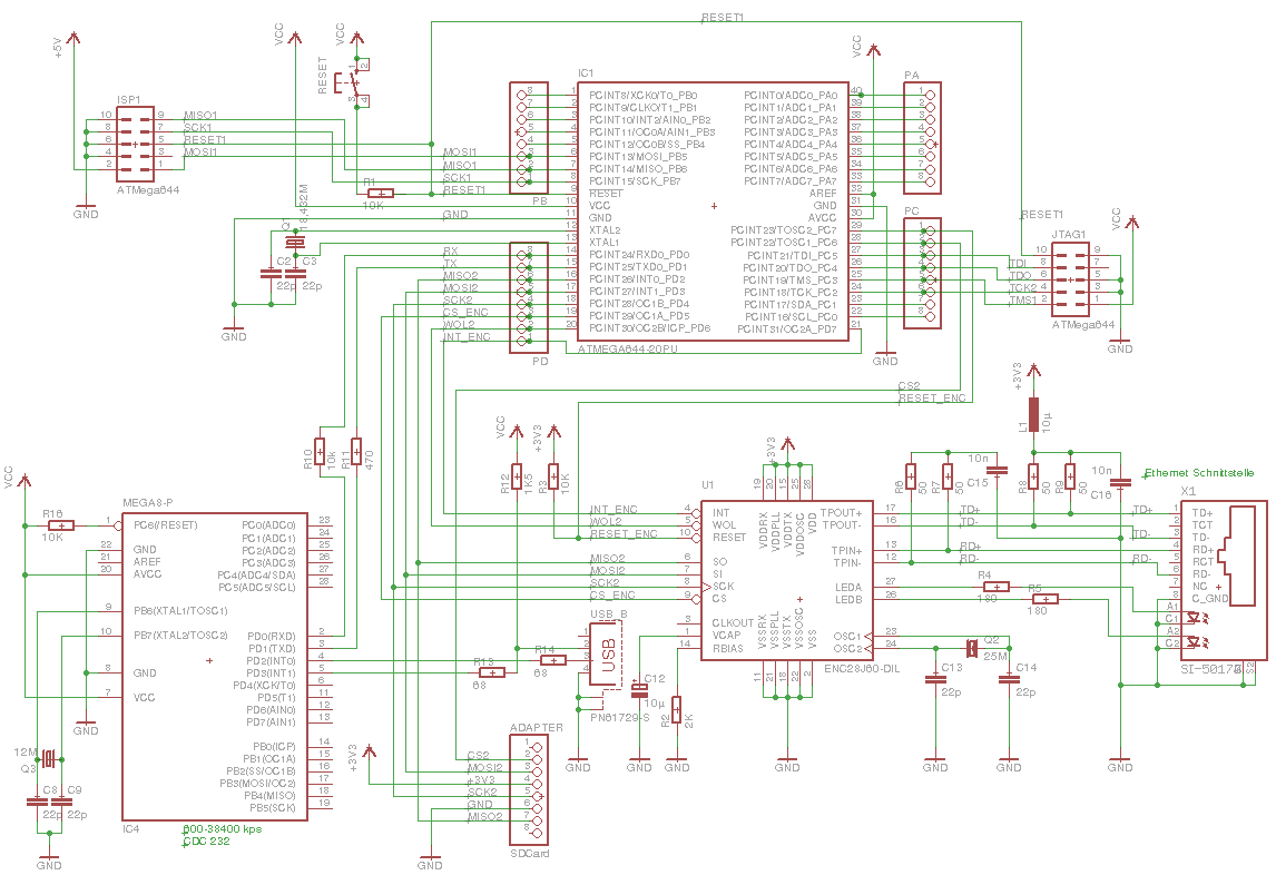

OP (Firma: privat) #2150133
Ok danke für die Tipps, werde ma schauen wie ich die unterbringe. Habe
aber selber noch bissle was gemacht. ZB mach ich das mti der SD Karte
jetzt über simple spannungsteiler. Dann Hatte ich nochn bissle was mit
der Spannungsversorgung falsch. (da waren noch +5V dinger drin. habe ich
jetzt anders geregelt)

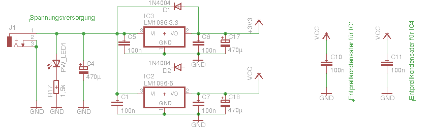

Kann ich das so mit der Spannungsversorgung machen?
Weil der LM1068-5 braucht als eingangsspannung mindestens 6.5 V und ich
wollte halt so haben dass man entweder über Netzteil, ISP oder JTAG
Spannungsversorgung hat.
Sollte ja klappen, denn die Liefern 5V und dann wandelt der LM1068-3.3
die auf 3.3 runter.
Muss ich halt nur schauen, dass ich nicht 2 Quellen gleichzeitig dran
hab.

#2150293
Hi Flo!
Drossel zwischen Vcc und Avcc am Controller, steht auch soweit ich mich
erinnere irgendwo im Datenblatt. R-C-Tiefpass geht auch.
Micro-SD-Kartenhalter gibt's nicht nur bei Reichelt... In der Bucht, bei
anderen Elektronikversendern...
Was mir gerade noch auffällt bei Deinem Schaltplan: Pegelwandlung mit
Widerständen geht, geht aber auch anders. Philips hat da eine App-Note
mit FETs... Sehr elegant!

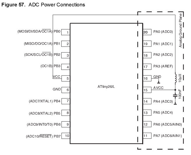

#2153646
Florian Weinhold schrieb:
> Hallo,
> habe mich jetzt mit dem Datenblatt des ATMega644P etwas mehr beschäftigt
> und was ihr meint ist bestimmt Punkt 20.7.2 auf Seite 250. Aber da sind
> Größenangaben von 10µH und 100nF. Was is denn nun besser?
Das verstehe ich jetzt nicht, was soll denn da besser oder schlechter
sein?!? Du hast schon die richtige Stelle im Datenblatt gefunden, bau
das 1:1 genau so auf, wie es da steht, dann passt's! Getrennte GNDs,
eine kleine Drossel mit 10µH und ein kleiner Keramikkondensator mit
100nF, fertisch!
Viele Grüße
DOG
#2153781
so sollte der Filter aussehen, den gleichen Filter kann man übrigens
auch für VCC nehmen. Und die Kerkos nennen sich nicht
Entprellkondensatoren(dein 2tes Bild) sondern eher
Abblock-Kondensatoren, sie liefern die kurzen Stromspitzen die ein IC
benötigen kann so wird die Versorgungsspannung nicht durch diese
Stromspitzen belasten.
Zu deinem Spannungsregler, habe mir das Datenblatt nicht angesehen aber
die Dropspannung ist von der Belastung abhängig. Beispiel benötige ich
am Ausgang 5V/1A brauche ich eine Eingangsspannung von vielleicht 7V
wenn ich aber nur 100mA ziehe reichen evtl. schon 5,5V am Eingang aus.
Näheres siehe Datenblatt.
Was mir noch aufgefallen ist du hast 470µF am Ein- und Ausgang. Den
ersten würde ich vergrößern (glaube die Empfehlung waren
2.000-3.000µF/A), den zweiten verkleinern auf 10-100µF, sieh dir auch
die Empfehlung im Datenblatt des Herstellers an. Ein großer Kondensator
am Eingang verlangsammt die Regeleigenschaften des Spannungsreglers.
L steht eigentlich für Spule, eine Diode ist mit D und ein Widerstand
mit R gekennzeichnet.
