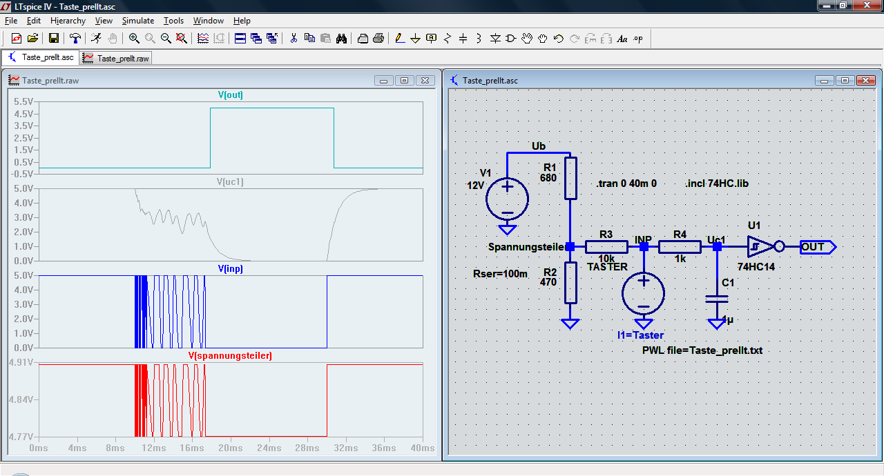

von Ottmar K. (wil1)
Hallo Andreas,
Hier noch eine Info zum Prellen von Taster/Schalter. ...und nimm Dir die
manchmal etwas bissigen Bemerkungen der "Wissenden" nicht zu sehr zu
Herzen ;-) - jeder hat mal angefangen!
Taster enprellen
(Grundlage ist der ursprüngliche Schaltplan von Andreas, dazu möchte ich
doch mal anschaulich zeigen, was - zumindest im Prinzip - beim Betätigen
eines Tasters oder Schalters abläuft.
Dazu wurde die Schaltung mit LTSpice simuliert. Diese Software kann bei
LINEAR Technology,
http://www.linear.com/designtools/software/#LTspice)kostenlos
heruntergeladen werden.
Als Ersatz für den Taster fungiert eine Spannungsquelle welche zur
Simulation der Prellzeit mit unterschiedlich langen Pulsen angesteuert
wird. Hier wird ein echtes Prellen simuliert, aber das Prinzip ist nahe
an der Realität und macht einiges deutlich.
Der Tastendruck beginnt ab 10ms, endet bei 30ms
Ein paar Worte zum Diagramme von unten nach oben
Vspannungsteiler:
Als Strafe für den fehlenden Glättungskondensator am Verbindungspunkt
R1-R3-R2 liegt hier eine Welligkeit von 14mV an. Kommen noch andere
Lasten hinzu, wird sich diese Welligkeit noch verstärken. (Abhilfe wie
schon weiter oben vorgeschlagen: ein sauber abgeblockter
7805-Festspannungsregler)
Vinp
Die Spannung über dem Taster oszilliert mit abnehmender Frequenz im
Bereich von Millisekunden je nach Qualität des Tasters evtl. bis zu 20ms
lang zwischen GND und +5V
Vuc1:
Die Spannung über dem Glättungskondensatort am Verbindungspunkt
R4-C1-74HC14 strebt mit einiger Welligkeit schließlich gegen GND. Die
Zeitkonstante in Sekunden =(R*C) ist mit 0,001s etwas knapp bemessen. R3
zwischen 4k7 und 2k2 würde Abhilfe schaffen.
Vout:
Die Schaltschwelle des Schmitt-Triggers (ST)liegt noch unsicher nahe an
der letzten Welle. Bei größerer Zeitkonstante (siehe oben) würde der
Umschaltpunkt mehr zur Mitte des abfallenden - welligkeitsfreien Bereich
verschoben werden.
P.S. Ich arbeite mit PIC's und entprelle Taster grundsätzlich per
Software. Anstatt einiger Bauteile sind ein paar Zeilen ASM-Code einfach
und "auf der Platine" sehr platzsparend ;-)
mfg Wil1
