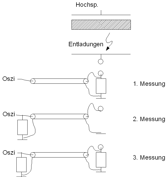

Ich möchte (Teil)Entladungsströme messen, indem ich mit dem Oszilloskop
den Strom über einen 50 Ohm-Shunt messe. Die Entladungen haben einen
steilen Anstieg (tR=3-10ns) und dann einen exponentiellen Abfall
(t1/2=80ns). Das funktioniert auch alles ziemlich gut, nur sind die
Entladungen immer von einer hochfrequenten Schwingung überlagert. Diese

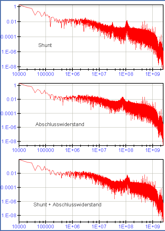

Schwingungen sind auch klar im Spektrum des Signals als ein oder zwei
Peaks zu erkennen.
Was ich nicht verstehe ist wo die Schwingungen herkommen. In einem
ersten Versuch habe ich einen einfachen 50 Ohm Widerstand genommen und
mittels eines Koax-Kabels (ca. 1m) mit Prüfklemmen den Widerstand
kontaktiert. Hier habe ich im Spektrum zwei Peaks bei ca. 30 und 120
MHz.
In einem zweiten Versuch bin ich den Prüfklemmen auf die Quelle gegangen
und habe als Shunt einen 50 Ohm-Eingangswiderstand, den ich mittels
T-Stück direkt ans Oszi angeschlossen habe, genommen. Ich hatte die
Hoffnung, dass die Schwingung durch Reflektionen verursacht wird, habe
aber immer noch einen Peak bei ca. 75 MHz.
Für den Fall, dass die Reflektionen vom Übergang Koax-Prüfklemme kommt
habe ich diesmal sowohl den Shunt als auch den Eingangswiderstand
genommen (also quasi 25 Ohm Shunt durch Parallelschaltung). Diesmal habe
ich nur noch einen Peak und zwar bei 120 MHz.
Messe ich mittels eines 1:10-Tastkopfes am Shunt ist der Peak wieder bei
75 MHz.

Kann sich jemand vom "(Teil)Entladungsströme messen" im
Nanosekundenbereich ein Bild machen?
Dem fiele vielleicht was dazu ein...
Welche Wege (Induktivitäten) liegen denn zwischen Quelle und
Ziel der stattfindenden "(Teil)Entladung"? Wo ist das
nichtlineare Element (der Entlade-Schalter), wo ist der
Shunt? ..... ?
Man könnte aber auch ein Bild liefern:
Wie wärs mit einer Skizze vom Messobjekt mit Messaufbau?!
Wenn möglich, JPG oder PDF meiden!
Eine PNG-Datei - etwa im Bildschirmformat - ist DER Hingucker!
Gast #2153815
Hallo Hans,
das Signal entstammt einer Barrierenentladung. D.h. Hochspannung ->
Isolierstoff -> Luftraum (hier treten Entladungen auf) -> Masseelektrode
Der Aufbau kann als Kondensator angesehen werden. Die Masseelektrode ist
an den Shunt angeschlossen.
Ich schaue mal, dass ich es morgen schaffe Bilder der Signale und
Spektren anzuhängen.
Markus
Gast #2154596
die Achsen bei den Signalen sind Sekunden/Volt, beim Spektrum Hz/Volt.
