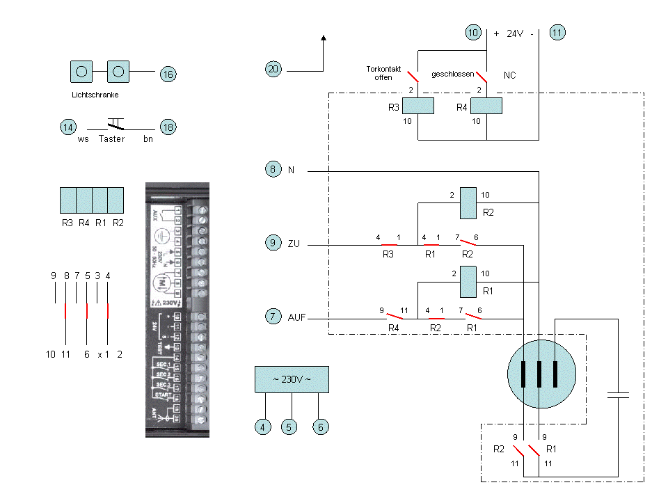

ich habe folgendes Problem.
Ich habe ein Garagentor mit einem Drehstrommotorantrieb mit 250Watt. Da
keine drei Phasen zur Verfügung stehen habe ich den Motor mit
Steinmetzschaltung händisch betrieben und es funktioniert.
Um das Tor zu automatisieren habe ich eine Steuerung von Somfy Axroll
RTS gekauft. Das Problem ist dass die Steuerung nach ca. 2 Sekunden
Betrieb wieder abschaltet da die Steuerung den Motor nicht erkennt. Ich
habe bei Somfy nachgefragt, die sehr bemüht sind, können mir aber auch
nicht weiterhelfen warum der Motor nicht erkannt wird.
Ich nehme an es wird die induktive Last geprüft, bei dem mein
Motor(warum auch immer) nicht entspricht. Daher meine Frage, kann ich
mittels eines zusätzlichen Trafo als induktive Last einen Motor
simulieren?
lg Hartmann
Gast #2154545
Vielleicht ist auch der Motorstrom zu hoch (unpassender Kondensator),
das die Steuerung davon ausgeht, das Tor sei schon auf Anschlag
gefahren.
Hast Du den Motorstrom mal gemessen?
mfG ingo
Gast #2154558
Schließ als Gegenprobe einen anderen Motortyp an.
z.B. Mixer oder Bohrmaschine?
Entweder besteht ein Stromproblem oder die Schaltung wertet induktive
Spitzen aus, die Dein Motor so nicht liefert?
Gast #2161830
Danke für Eure Antworten und sorry dass ich so lange nicht online war.
Hab Osteruraub gemacht.
Schütz zwischenschalten hilft mir nicht da ich die Motorerkennung
ausnütze denn wenn durch die Endschalter der Motor weggeschalten wird so
schaltet die Steuerung ab und ist bereit für den nächsten Vorgang.
Den Kondensator hab ich mit 20 yF bei 250W Leistung, funktioniert im
Handbetrieb sehr gut.
Andere Motoren hab ich schon einige probiert, somfy meint es darf keine
Elektronic vor dem Motor sein, d.h. ich hab Motore ohne Drehzahlregelung
probiert(Rasentrimmer, Druckluftkompressor), leider erfolglos. Bei
heutigen Motoren gar nicht so einfach da fast überall Drehzahlregelungen
vorgeschalten sind.
Kann es sein dass der Kondensator für die Steinmetzschaltung meine
Induktive Last kompensiert?
lg Hartmann
