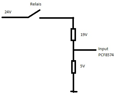

Moin,
ich habe 8 Relais die ich durch externe Hardware schalten lasse. Nun
möchte ich mit einem µC kontrollieren welche Relais geschaltet sind. Da
ich am µC nicht mehr viele Pins frei habe will ich es über I²C-Bus
machen. Mit dem PCF8574. Mein Problem ist jetzt, das, wenn die Relais
geschaltet sind fest vorgegebene 24V liefern, die ich auch nicht
verändern kann (Platinenbedingt). Kann ich jetzt einfach über einen
Spannungsteiler die 24V so runter teilen, dass am Eingang 5V anliegen?
Also zb. 3.8K und 1K als Widerstandswerte?
Würde gerne nur einen geringen Strom fleißen lassen, damit ich
SMD-Widerstände nehmen kann. Der Eingang des PCF8574 ist doch als Input
sehr hochohmig, oder?
Oder gibt es da auch einfachere Möglichkeiten um Widerstände zu sparen?
Ein schönes Osterwochenende
IDefix
Gast #2155503
Vielen Dank!
Also die 24V sind ganz stabil.
Schutzdioden sind am Porteingang laut Datenblatt im IC vorhanden.
DEr Input Pin ist doch hochohmig und ich kann ihn bei der Berechnung des
Spannungsteilers vernachlässigen,oder?
Gast #2155510
Da der PCF8574 Schutzdioden an den Eingängen hat, sollte ein ausreichen
großer Widerstand von deinem 24 V Signal zum I/O-Pin reichen.
Der Eingang des PCF ist nur hochohmig, solange sich die Eingangsspannung
etwa im Bereich Gnd .. Vcc bewegt. Außerhalb leiten die Schutzdioden.
Gast #2155523
Wenn man sich das Schaltbild mit den Schutzdioden mal genau anguckt
sieht man es, ja....Danke.
Also brauche ich nicht mehr den 2. Widerstand gegen Masse? Der definiert
doch den Low Pegel, wenn das Relais offen ist.
Ist das Verhältnis 3.8K und 1K ausreichend?
Ich hab jetzt einfach mal 5mA als Strom angenommen. Im Prinzip kann der
Strom doch noch kleiner sein, oder?
Dann könnte ich die SMD-Widerstände noch kleiner wählen!

Gast #2155557
Da hast du recht, der 2. Widerstand ist für Low erforderlich. Der Strom
kann locker einen Faktor 5 kleiner sein, wenn du nicht gerade extreme
Störungen auf den Leitungen hast.
#2155737
@  Michael (Gast)
Nö, reicht nicht, der hat interne Pull-Ups, die man nicht ausschalten
kann. Er braucht also einen Spannungsteiler. 10K Gesamtwidertstand
sind OK. Viel mehr geht nicht, weil die internen Pull-Ups 100-300uA
liefern. Bei ca. 2K gegen Masse macht das 600mV worst case.
http://www.mikrocontroller.net/articles/Port-Expander_PCF8574
MFG
Falk
