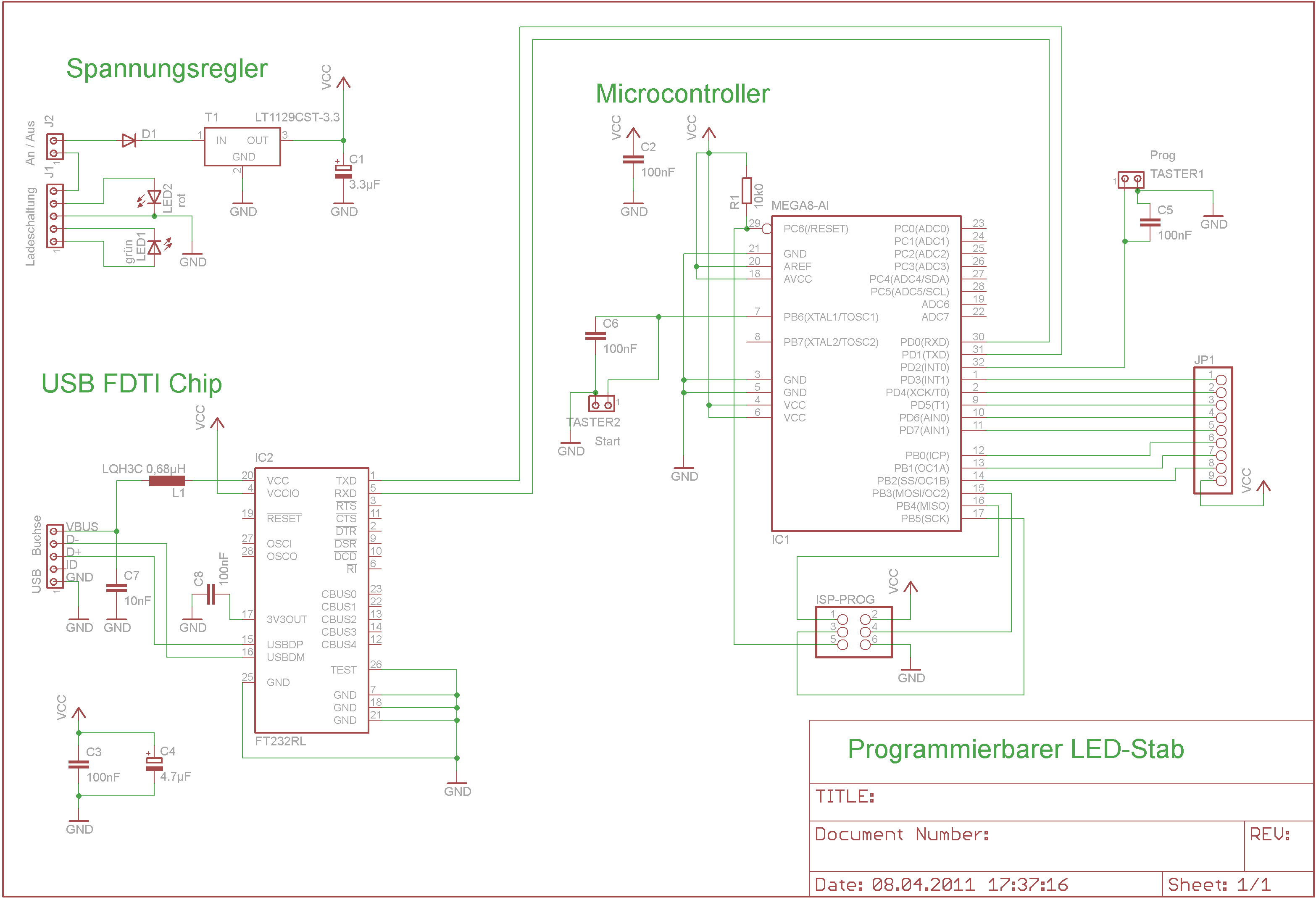

Hallo Forum,
Ich hab folgendes Problem: Ich hab ein Prototyp gebaut der funktioniert.
Danach hab ich ein Layout erstellt und es ätzen lassen. Hier habe ich
ein Fehler begangen Pin30 und Pin31 am Atmega8L sind genau falschrum
belegt
(habe ich händisch geändert).
Die Schaltung ist eine erweiterung des LED-Flitzers. Es wird per USB ein
Schriftzug eingespielt welches dann per LEDs ausgegeben wird.
Leider funktioniert meine geätzte Schaltung nicht richtig.Wenn ich die
Schaltung per USB anschließe und einen Schriftzug drauf spielen möchte
passiert folgendes:
1. USB wird erkannt.
2. Schriftzug wird aufgespielt
3. Der Schriftzug besteht danach nur aus wirren Zeichen die nichts mit
der ursprünglichen Eingabe zutun haben.
Ich habe den ganzen Tag überprüft und glaube daran das es wirklich nur
ein "kleinerer" Fehler sein kann...

von dunno (Gast)
atmega richtig gefused? - klingt ein bisschen wie ein timingproblem beim
rs232..
von Alexander S. (esko) Benutzerseite
RS232 ohne Quarz kann Probleme geben, besonders bei großen
Temperaturschwankungen. Und heute war es recht warm.

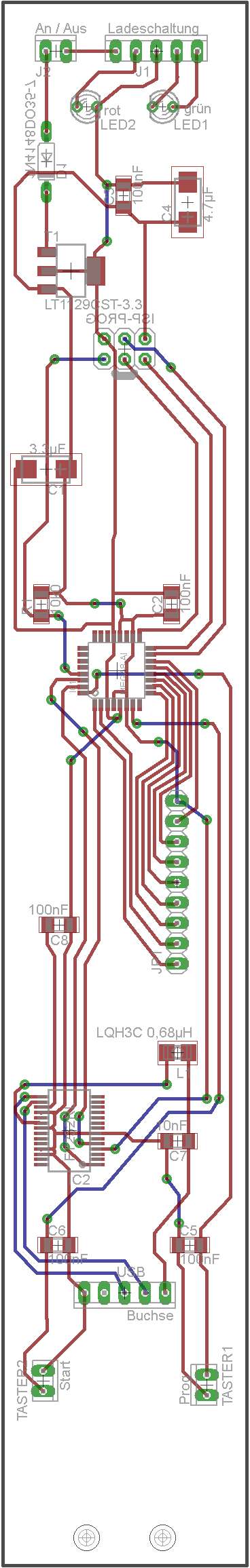

von kolabier (Gast)
An ein Problem auf USB glaube ich nicht. Dann würdest du nicht per USB
mit dem Gerät kommunizieren können.
Die Daten auf dem USB Bus haben Checksummen, so dass hier sichergestellt
ist, dass alles richtig ankommt.
Die Art deines Layouts erinnert mich eher an eine
Elektro-Hausinstallation als an ein Mikrokontroller Design.
Es fehlen entsprechende Blockingkondensatoren an den ICs (siehe
jeweilige Datenblätter), diese müssen auch nahe den VCC Pins
positioniert werden. Momentan hast du die recht wild über das Board
verteilt.
"T1" würde ich auch noch 1uF am Eingang gönnen.
1uF an Pin 20 und 100nF an Pin 4 von IC1
Bei allen Digitalschaltungen essentiell ist die GND Führung.
Es geht nicht darum, dass der Strom über irgend eine GND Leitung
irgendwie wieder zur Batterie zurückkommt, sondern dass an allen ICs ein
zuverlässiges GND Potential zur Verfügung steht, und um Abstrahlungen
und SIgnalstörungen zu minimieren muss der GND Pfad nahe der
entsprechenden Signalleitung liegen.
Ich empfehle dir, alle Signal-Leitungen auf der unteren Seite so kurz
wie möglich zu machen, und die komplette Unterseite als (möglichst wenig
eingeschnittene) GND-Plane zu nutzen.
von Michael U. (amiga)
da der AVR mit internem RC-Oszillator läuft und dessen Abweichung ohne
Kalibrierung durchaus 10% sein kann -> falsche Baudrate des UART ->
Zeichensalat.
Zum Layout wurde schon genug geschrieben.

von Guido Körber (Gast)
Na ja, es wird ja gerne immer wieder übersehen, aber die Kondensatoren
haben auf dieser Platine in dem Frequenzbereich der für das Stützen der
Versorgungsspannung notwendig ist elektrisch nichts mit den Chips zu
tun.
Die 100nF in den Versorgungsspannungen gehören so direkt wie nur möglich
an die Versorgungsspannungspins der Chips und in den Strompfad. C8 zum
Beispiel könnte auch im Nachbarzimmer auf dem Tisch liegen, da hat er
den gleichen Effekt.
von Εrnst B. (ernst)
Noch eine Kleinigkeit, die erstmal nichts zur Sache tut:
Die Kurzschlussbrücke AREF -> VCC bei der nächsten Platinenversion
weglassen.
Die hat man vor vielen, vielen Jahren, bei den ersten AVRs mit ADC mal
gebraucht. Inzwischen sinnfrei und fehlerträchtig, aber leider scheinbar
nicht auszurotten.
von Ib Hansen (Gast)
Rx und Tx vertauscht
Mfg
Ib
von Uwe (Gast)
JEDER AVR hat ne ANDERE RC-Oszillator Frequenz.Diese verändert sich auch
noch mit der Temperatur und Betriebsspannung. Ohne Kalibrierung geht da
gar nichts (NaJa mit Glück vieleicht). Oder benutzt du den selben (also
nimmst den AVR von der einen Leiterkarte runter und steckst ihn auf die
andere mit genau der selben Spannung und Temperatur?)
von Udo V. (Gast)
mach einen quarz dran und jut is!
