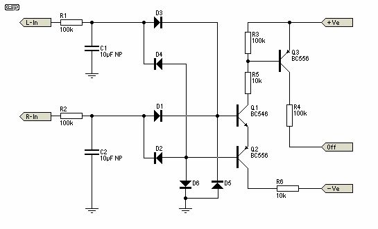

die hier
http://sound.westhost.com/project33.htm
gezeigte Schaltung verstehe ich einfach nicht. Vielleicht kann mir
jemand den entscheidenden Hinweis geben.
Wenn der Kondensator C1 oder C2 durch eine Gleichstromkomponente des
Verstärkers positiv geladen ist, dann dann schaltet der Transistor Q1
durch; bei negativer Ladung der Transistor Q2 - aber entweder Q1 oder Q2
bleibt ja in jedem Fall geschlossen  -> Aber dann fließt ja immer noch
kein Sraum durch R3,R5 und R6, so dass sich am Schaltzustand von Q3 ja
nichts ändert.
Irgendwie stehe ich auf dem Schlauch; kann mir jemand runter helfen?
A. Geig

Daß nur einer der Transistoren schaltet, ist gar nicht möglich.
Für positive Spannung an C1/2: Basisstrom fließt via D1 bzw. D3 durch
die B-E-Strecke von Q1, weiter durch die E-B-Strecke von Q2 über D6 nach
Masse.
Für negative Spannungen sieht's folgendermaßen aus. Von D5 durch die
B-E-Strecke von Q1 zur E-B-Strecke von Q2 über die Diode(n) D2/4 nach
C1/2.
War hoffentlich verständlich.
