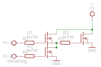

Hi
Bei hohen feqenzen braucht ein Mosfet viel Energie um das Gate
umzuladen, wenn man aber eine Darlingtonschaltung mit Fets aufbaut fließ
der Hauptstrom für das Gate über die Last mann spart also etwas strom
für den Treiber.Ist dieser gedanke falsch oder spricht etwas dagen das
so zu machen?
Darlingtonschaltung mit MOSFETs wäre mir neu.
> fließ
>für den Treiber.
Nö.
>so zu machen?
Ja, dass dein MOSFET nie voll aufsteuern kann, da er sich selbst die
Gatespannung kurzschließt.
-> Wird nix.
