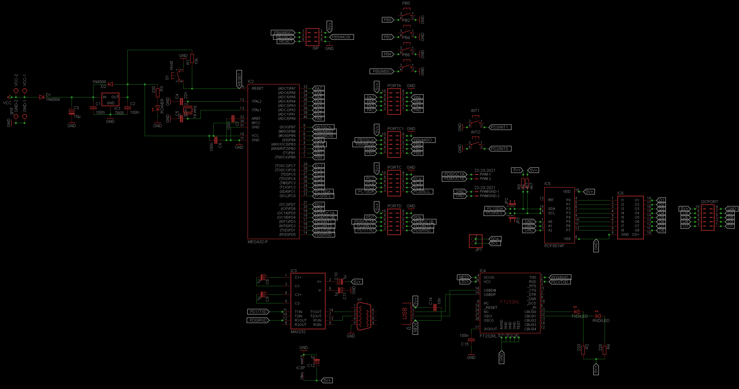

Soweit wärs das... würde mich freuen wenn ein Profi mal drüberschauen
könnte.

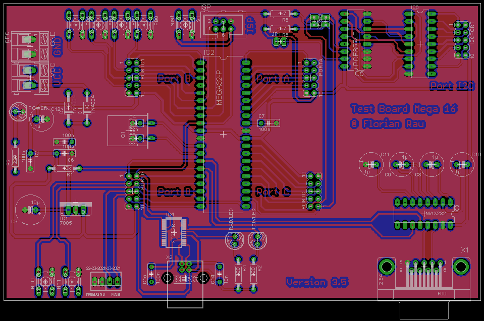

als Laie würde ich sagen, im Layout fehlt an der RS232 Pin 5 GND.
An die Pinheader für die Ports würde ich noch entsprechende dem STK500
Vcc anschließen. Damit ist auch das Layout gemeint. Im Plan scheint es
zu stimmen.
Absolut richtig Massefläsche war nicht eingetragen :-). gut aufgepasst

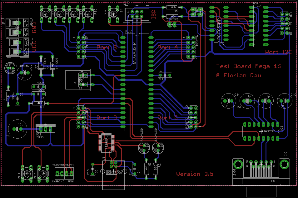

anbei: mit eingezeichneter Massefläsche
Grüße Rau

Die Kondensatoren C4 und C5 sind um einen Faktor 1000 zu groß
von Florian (Gast)
Michael schrieb:
> Die Kondensatoren C4 und C5 sind um einen Faktor 1000 zu großBeitrag
Richtig sollte 22µ sein danke.

Die Junctions direkt an den Bauteilpins im Schaltplan sind überflüssig.
MfG

Besser 22 pF

Hallo Florian,
es kommt vielleicht nich gut, wenn zwei RS232 IC's FT232RL und MAX232
parallel am µC hängen.
Evtl. mit Jumper umschaltbar machen.

Beim Board würde ich auf den Ecken und evtl. noch mittig auf den
Längsseiten Bohrungen für Füße bzw. als Befestigungspunkte einplanen,
falls du nicht ein Gehäuse mit Schienen vorgesehen hast.
Gruß Matthias

Das Layout sieht ziemlich geräumig aus, die Platine kriegt man
problemlos noch ein wenig kleiner. Die Kondensatoren am MAX232 würde ich
möglichst kurz anbinden.

Das Problem ist RxD: da sind Ausgänge (MAX232 und FT232) parallel
geschaltet.
Was dann passiert, weiß nur das Datenblatt... (oder sagt gar nichts
dazu).
Für dieses Signal würde ich in jedem Fall einen Jumper vorsehen.

von Michael W. (miwitt001)
- Das Netz N$23 (VCCIO) kann ich so nirgendwo finden, da du deinen Atmel
mit 5V versorgst, verbinde dieses mit 5V+.
- Aus dem Layout lese ich, dass die 5V+ aus dem Ausgang des 7805 kommen.
Vielleicht solltest du hier im Schaltplan eine Textmarke setzen. Wieso
hast du die 5V der USB Schnittstelle auch damit verbunden? Damit
schließt du nur beide Supplys kurz.
- Wenn du das Board aus dem USB versorgen willst, würde ich die beiden
Spannungen mit einem Jumper trennen
- Wenn du das Board aus einem netzteil versorgst, musst du den RESET Pin
des FT232 beschalten
- Die Masse der USB Buchse scheint nicht angebunden zu sein (N$24).
Dieses Netz musst du mit Masse verbinden
- Hat deine USB Buchse einen Anschluss für einen Schirm? Dieser sollte
auf Masse oder über einen 10n Kondensator mit Masse verbunden werden
(der Kondensator stellt HF-mäßig einen Kurzschluss dar)
- Ein 100n Kondensator an AVCC würde nicht schaden
- Der FT232 verstärgt auch noch einen Abblock-C an VCC/VCCIO. Den 100n
Kondensator an 3V3OUT könntest du noch etwas weiter an den IC
ranschieben
- Wenn du am AREF Pin des Atmel einen Jumper setzt, kannst du später
eine andere Referenzspannung auswählen
- Die Vorwiderstände der LEDs erscheinen mir auf den ersten Blick etwas
klein. Wenn man diese etwas zu groß macht, leuchten LEDs in der Regel
immer noch ausreichend stark
- Da du keinen großen Elko am Ausgang des 7805 hast, kannst du dir die
Diode zwischen Ein/Ausgang im Prinzip sparen - stört aber auch nicht
- Vielleicht hast du Platz, um die 5V Supply im Layout etwas flächiger
zu machen? Auf einer Seite Masse auf der anderen 5V+. Muss auch nicht
die ganze Platine damit bedeckt sein.
Das waren jetzt mal meine Vorschläge, ansonsten siehts recht gut aus
Michael

GND brauchst du nicht mit einem Jumper trennen, nur die 5V Supply.
Wegen dem Schirm: Es gibt in Eagle auch USB Buchsen mit Schirm, die
schauen genauso aus wie die ohne, nur dass das Gehäuse der Buchse auch
in Eagle angeschlossen werden kann. Weiß jetzt auswendig nicht wo die
Lib ist, aber such auch mal bei Cadsoft im Download-Bereich
Michael
von Someone d. (Firma: Someone@euIRC) (someonenew) Benutzerseite
frage:
wie hast du die ports im schematic realisiert? mit der user-lib
sch_port?
von Florian R. (rau)
> sch_port?
Weder noch.
Die "con-lstb" gibt die Wannenstecker.
Die ich mit je einem stück Netz versehen habe.
Dieses Netz habe ich nach dem PortPin benamt mit dem ich es verbinden
wollte.
Sende dir gerne die Dateien zu, um dies zu veranschaulichen.
Grüße
aeh entschuldige, ich hab mich vllt falsch ausgedrückt, liegt an dem
umstand das ich selber nicht wirklich weiss, wie die dinger heissen.
ich meinte die signal-"schiffchen" welche die signal-richtung anzeigen
und den namen des signals darstellen:
 ___
<PB0|----
Ach sooo. :-)
Schau mal etwas oben
Florian Rau schrieb:
> Klar ist ja kein Geheimnis
> 1.auf Bearbeiten klicken.
> 2.Change wählen
> 3."XREF"auf on.
> Nun kann man unter "Beschriftung für Netze "ABC" Icon"
> Die Pfeile wählen.
Den Netzplan durchzeiten wird irgendwann unübersichtlich.
Noch Fragen einfach fragen :-)
Grüße
mist. sorry fürs überlesen :(
und auch von mir vielen dank für diesen tollen hinweis! ich hab seit 2
tagen vergeblich gesucht.
ich wünsch dir und den mitlesern noch ein frohes osterfest :)
