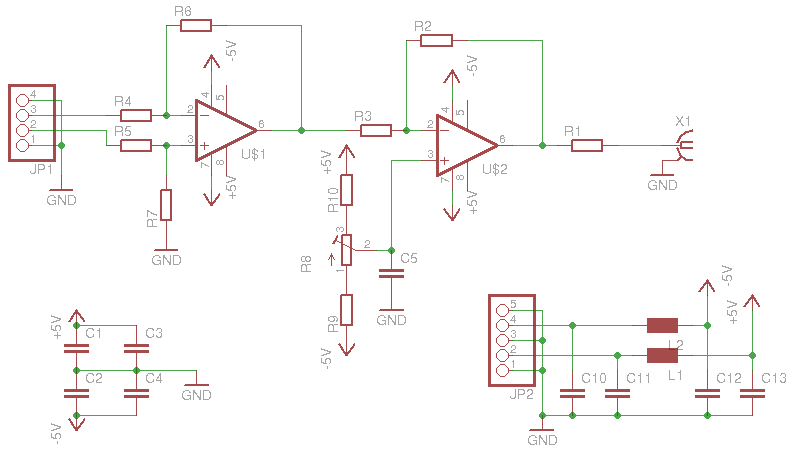

Zuerst mal zum Schaltplan: Das Design ist zweistufig gedacht, wobei die
erste Stufe der eigentlich Differenzverstärker ist. Die zweite Stufe hat
dann nur noch unity-gain und dient dazu, ein über das Poti wählbares
Offset zu subtrahieren - das Picoscope hat nämlich nur fixed Offset (0V)
und mißt dann +-V_range. Ich will aber natürlich möglichst viel vom
ADC-Bereich sinnvoll ausnutzen.
Für die erste Stufe kommt je nach gewünschter gain ein OPA847, OPA699
oder OPA698 rein. Die zweite Stufe ist ein OPA698.
Output ist für 50 Ohm gedacht, mit 50 Ohm Durchgangsabschluss am scope.
Impedanzwandler am Anfang brauche ich nicht - der Strommeß-Shunt ist
normalerweise so um die 10 Ohm (mit Labornetzteile auf der einen und IC
auf dern anderen Seite) - ist also niedrigohmig genug.
Ansonsten gibts zum Schaltplan nicht so viel zu sagen - Widerstandswerte
fehlen halt noch. C1, C2, C3, C4 werden 100nF werden - falls nötig kommt
da Huckepack noch was drauf. Die anderen Cs sind auch als Keramik als 22
oder 47µF geplant.
Die Limiter-Pins (bzw. /disable) an den OPAs hab ich (noch) nicht
verdrahtet - kann man laut Datenblatt aber auch offen lassen.
Ist der Schaltplan soweit ok?

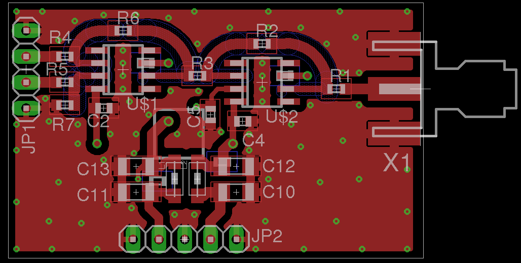

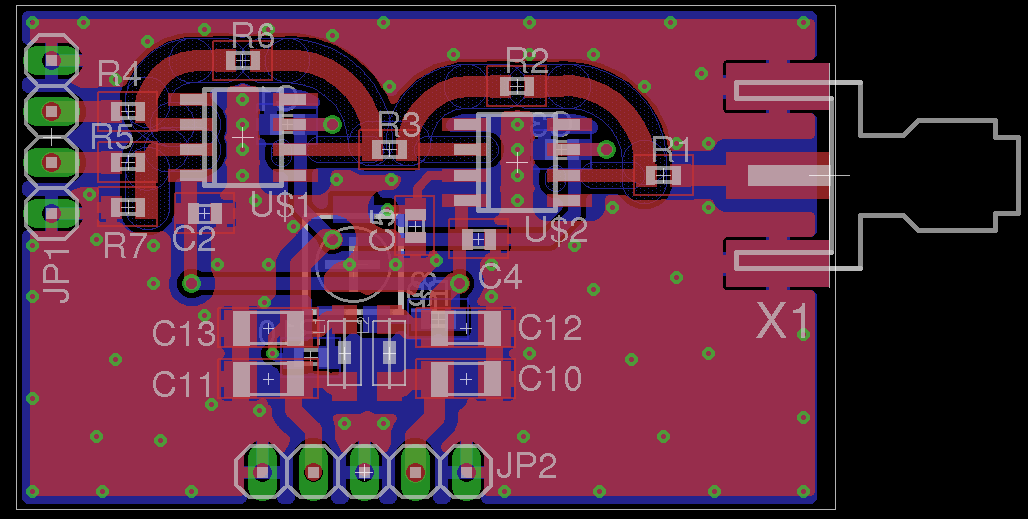

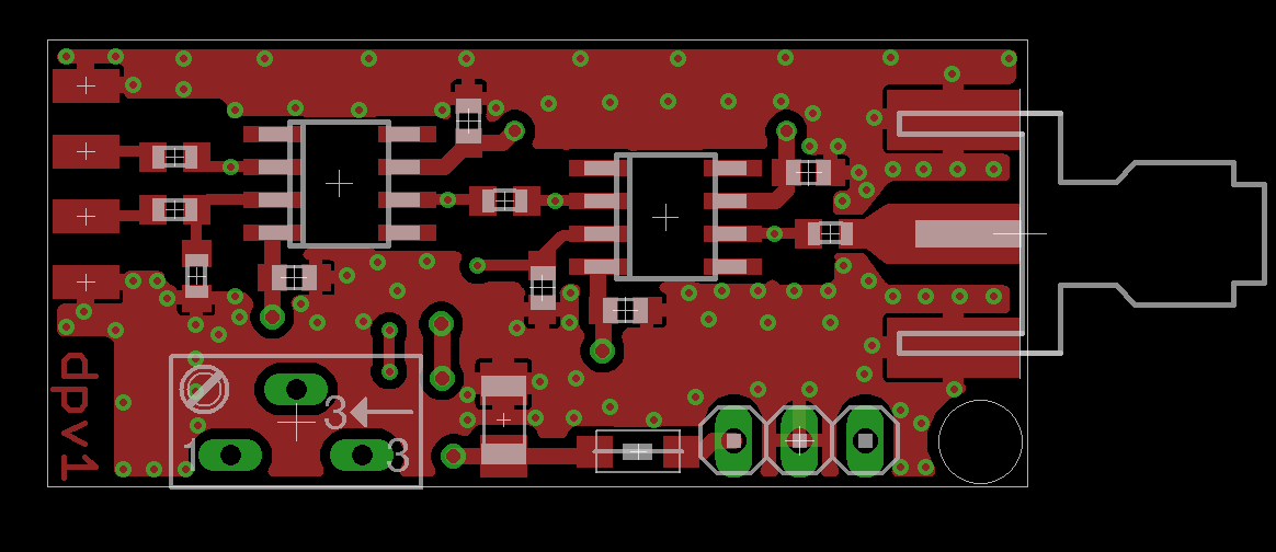

Zum Layout: Die großen Cs sind 1206, restliche Cs und Rs sind 0603. Poti
kommt nach bottom.
Ich hab versucht, mich an die Layout-Empfehlungen aus den Datenblättern
zu halten und mir ein paar andere Layouts angeguckt:
1) THS3201 (anderer OPA) PCB:
http://focus.ti.com/lit/ds/slos416c/slos416c.pdf S. 23
2) Beitrag "Re: OPA890 vs. OPA847 als Tranzimpedanzverstärker"
3) http://www.ti.com/lit/pdf/sbou009
3) erscheint mir verglichen mit 1) aber nicht so richtig HF-optimiert?
Worauf ich versucht habe, zu achten:
- Möglichst viel Groundflächen - Ausnahmen weiter unten
- C1-C4 Kelvin-connected möglichst nah an die OPA-Pins. C1 und C4 sind
daher nach bottom gewandert mit vias nach top. C2 und C4 sind auf top.
- Alle HF-Leitungen so kurz wie möglich, Knicke vermeiden
- Kapazitäten an OPA in/outputs so gering wie möglich halten - daher
gibts hier Aussparungen in der bottom GNDplane.
- Breite Bahnen an den OPA IOs - 50 bis 100 mil werden empfohlen, meine
sind aber "nur" 40 mil geworden - sonst hätte ich mehr Platz gebraucht
und dann wären die Bahnen auch länger geworden
Was sagt ihr zu dem Layout?

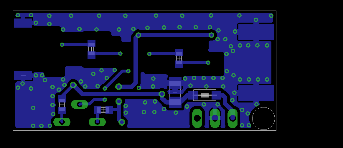

Die Empfehlung ist wohl, das 4-lagig zu realisieren, oder? Ist das (so)
zweilagig überhaupt brauch/machbar, oder kann man das komplett
vergessen?
Was mir auch nicht klar ist: GND-Fläche unter den OPAs, oder nicht? In
Vorlage 1) gibts GND-Flächen drunter, in 2) und 3) nicht. Ich nehme an
dabei geht es auch um die kapazitive Wirkung?
Bei dem SMA-Stecker beschwert sich der DRC, egal wie ich die
Dimension-Begrenzung verschiebe. Kennt das jmd.? Einfach ignorieren?
Noch eine Frage zum SMA: Die Winkelstecker sind ja bei HF etwas
schlechter als die nicht gewinkelten. Macht das in meinem Fall bei 250
MHz Bw viel aus? Und wie siehts mit Koax aus? Mein Durchgangsabschluss
ist nämlich sowieso Koax...
Vielen Dank für eure Hilfe!

Zum Layout kann ich dir folgenden Hinweis liefern, ohne mir jetzt den
Schaltplan im Detail angeschaut zu haben:
Ich gehe davon aus, dass du auf einer 1,5mm dicken Leiterplatte deinen
Schaltkreis aufbauen möchtest. Daher lege ich dir nahe, die 50
Ohm-Leitungen auch entsprechend anzupassen. Du kannst entscheiden, ob du
eine Microstrip oder eine Koplanare Waveguide dafür verwenden willst.
Lade dir das Tool AppCad herunter und plane die Leitung entsprechend.
Zudem solltest du den Ausgangswiderstand möglichst nahe an den
Ausgangspin des OPV bringen und die Leitung des Ausgangspins des OPV
keilförmig auf die Breite des Widerstandspads auslaufen lassen.
Was den Eingang und die Massefläche unter dem OPV grundsätzlich angeht,
möglichst kapazitätsarm routen.
Mir sieht die Leiterplatte etwas unhandlich aus, berücksichtige also
auch ergonomische Aspekte.
Soviel für den Moment.

Danke, das werde ich mal versuchen einzuarbeiten. Habe ja auch die
Platinen von deinen Tastköpfen, da kann ich mir auch ein paar Sachen
angucken.
Habe schon versucht, die Ausgangswiderstände so nah, wie möglich an die
OPAs zu packen. Ein bischen näher ginge noch, ohne dass das Layout vom
Feedback-Pfad darunter leidet, wenn ich das Vs+ Via direkt aufs Pad
setze. Macht man ja sonst nicht so, aber hast du ja auch so gemacht.
Ist wohl bei HF ein nötiger Kompromiss? Wird ja sowieso von Hand
bestückt...
Ja, bei den Eingängen zur ersten Stufe auch GND entfernen ist wohl nicht
verkehrt?
Sollte ich die GND-Fläche unter dem OPA ganz entfernen?
Ja stimmt, da hab ich einfach den 5x pinheader drangeflanscht, weil ich
die sowieso herumliegen habe, aber Supply-lines hinten mit dran ist wohl
vernünftiger.
Ansonsten ist die Ergonomie hier etwas weniger wichtig, weil die Probe
normalerweise nicht viel von Hand bewegt, sondern einmal drangesteckt
wird und die Messung danach ein paar Stunden läuft.
Vielen Dank für deine Hilfe!
von hunz (Gast)

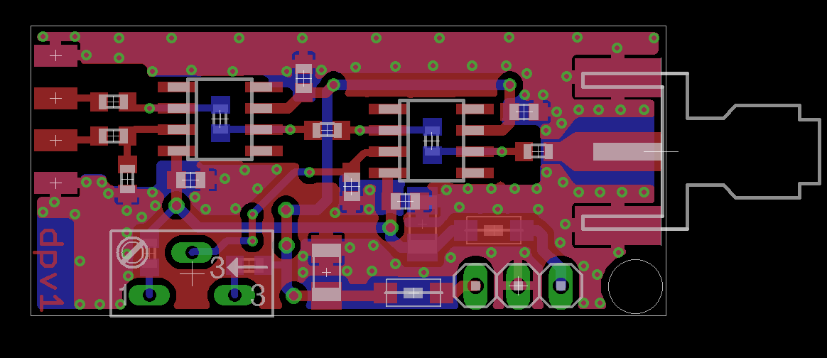

Noch eine Frage: Ich hab die Vs+ Leitungen Richtung Unterkante der
Platine weggezogen, dass ich damit nicht unter dem Feedback-Pfad durch
muss.
Macht das Sinn?
Danke!
> bestückt...
Das hat mit HF überhaupt gar nichts zu tun. Viele vermeiden das, da bei
der automatischen Bestückung und Lötung im Ofen das Zinn durch das Via
abgesaugt wird. Diesem Effekt kann man durch plugged Vias begegnen.
> verkehrt?
GND-Flächen da ansetzen, wo kontrollierte Impedanzverhältnisse
herrschen. Soll heißen:
- Eingänge des OPV massefrei halten für möglichst kleine parasitäre
Kapazität
- Massefläche ab der Hälfte des Ausgangswiderstands ansetzen (diese
Lösung findet man auch in vielen Datenblättern, auf Eval- und
Demoboards)
- Massefläche bis unter die Spannungsversorgungspins führen
> muss.
> Macht das Sinn?
Kann man machen, allerdings finde ich deine Feedbackleitung generell
etwas übertrieben breit. Auch die Anordnung bekommt man schöner hin. Ich
empfehle dir, schau dir mal bspw. das Datenblatt des OPA659 an und dort
das Layout für das Evalboard, da kannst du dir vielleicht einiges
abschauen und auf dein 2-lagiges Layout übertragen.
Danke für das Layout.
Unter welchen Aspekten wäre die Feedback-Anordnung aus dem OPA659
Datenblatt mit Rf am Eingang schöner? Weil sie so kürzer wird, oder noch
aus anderen Gründen?
Danke!
Genau, sie dürfte deutlich kürzer werden und das Layout dürfte insgesamt
auch gefälliger werden.
Du solltest auch an den Abblockkondensatoren an den OPVs mehrere
Durchkontaktierungen vorsehen. Leg dich auf ein Leiterplattenkonzept
fest, Koplanare Waveguide mit Masse auf Ober- und Unterseite oder
Microstrip mit Masse nur auf der Unterseite.
Schau dir einfach mal ein paar Boards aus der HF-Technik an, da kannst
du mitunter viel lernen. Die Demo-Boards der Hersteller zeigen schnell,
worauf der Hersteller selbst wert legt. Sicherlich gibt es auch zu
deinen OPVs entsprechende Schaltungsvorschläge.

von Raeuber H. (raeuberhotzenplotz1)
Hallo kenne mich ganz gut aus mit HF, weniger speziell mit OP-Amp
Schaltungen. Hoffe, daß ich jetzt nichts falsches schreibe, aber:
Hatte genau das selbe Problem, daß ich einen differentiellen Tastkopf
bauen wollte. Benutze ansonsten Tektronix Tastköpfe, die sind sehr gut.
Habe jetzt einen solchen Tastkopf zur Integration auf eine Schaltung
benötigt.
Nach einigem Simulieren und ausprobieren bin ich zu dem Schluß gekommen,
daß ein OP in der Schaltung wie Du sie oben zeigst nicht geeignet ist!
Du benötigst einen Instrumentenverstärker. Die Schaltung besteht aus
insgesamt drei OPs, musst Du mal danach googlen (Instrumentation
Amplifier).
Habe auch mit einem Tektronix Vertreter gesprochen und der hat mir
bestätigt, daß die Schaltung der Tastköpfe diesem Prinzip entspreicht.
Der differentielle Eingang eines OPs kann so nicht als Differential
Probe benutzt werden.
Habe dann einen schnellen differentiellen Receiver von Analog Devices

von hunz (Gast)
Hallo mal wieder!
Nachdem das Layout jetzt ewig herumlag, hab ich endlich mal dran
weitergemacht und wollte Euch nochmal fragen, was ihr von der neuen
Version haltet.
Folgende Sachen hab ich geändert:
- Feedback-Pfad + Widerstand nach bottom - war so auch die Empfehlung
von TI, dadurch sollte der Pfad auch kürzer werden
- keine GND-Plane (sowohl top, als auch bottom) unter OP und in der Nähe
der nicht-impedanzkontrollierten Signalen
- hinten am SMA-Stecker hab ich versucht, die Hinweise von branadic zu
berücksichtigen: GND-Plane ab der Hälfte vom Widerstand, dahinter die
Breite auf die vom SMA-Stecker aufgefächert, Abstand zur top-GND-plane
mit AppCad als Coplanarer Waveguide ausgeführt
Ansonsten sind mir noch ein paar Sachen unklar, vllt. kann da jemand
helfen?
1) Ich hab grundsätzlich versucht, die top-GND-plane möglichst
durchgängig zu halten und die ganzen Abblockkondensatoren auch auf top,
dafür ist bottom GND-plane nicht so durchgehend.
2) Die positive Versorgungsspannung muss ich einmal unter den
nicht-impedanzkontrollierten Leitungen durchführen, das mach ich unter
dem Widerstand der die beiden OPs verbindet. Viel besser gehts denke ich
nicht?
Was mir nicht ganz klar ist, ist wie der Stromlaufplan mit der
symmetrischen Versorgungsspannung aussieht. Wäre aber für obige Fragen
gut zu wissen.
GND gibts ja an den OPs nicht, der Strom läuft
supply->OP->Coax->50R->Coax->GND->supply, bzw. teilt sich auf auf
supply->Abblockkondensator->supply und
Abblockkondensator->OP->Coax->50R->Coax->Abblockkondensator?
Danke schonmal!
von Ulrich (Gast)
So klappt das mit den Abblockkondensatoren noch nicht.  Die Masse oben
und unten müsste man schon noch jeweils unter den ICs verbinden.
von hunz (Gast)
Hm, wegen der oben/unten getrennten Masse hatte ich auch schon ein
ungutes Gefühl, aber nun ists zu spät, jetzt geht nur noch Silberdraht
Was genau ist der Grund? Der Pfad vom jeweils oberen Abblockkondensator
runter zum großen Kondensator? Am besten nahe an der Spannungszuführung
die auf bottom liegt entlang, damit da keine große Stromschleife
entsteht?
Dann würde ich da mal den Silberdraht reinziehen, oder gibts bessere
Stellen?
Tue mir bei der symmetrischen Versorgung ohne GND an den OPs schwer, da
den Stromlaufplan nachzuvollziehen...
von Ulrich (Gast)
Für die OPs ist die Entkopplung zwischen den beiden Spannungsanschlüssen
wichtig. Die niederohmige Anbindung zu GND ist zwar schön, aber nicht
unbedingt nötig. Es muss also der Kreis von V+ über den Kondensator nach
GND dann weiter über V- klein sein.  Was fehlt ist so etwas wie eine
Verbindung senkrecht unter dem IC.
Die Spannungszuführung zu der Kombination IC+Kondensatoren ist
unkritisch. In kritischen Anwendungen kommt da ggf. sogar noch ein
Ferrit drauf oder Widerstand rein. Beim ersten IC würde ich die Brücke
etwa bei den IC Pins 5-8 hinlegen. Beim 2. IC ginge es ggf. direkt am
Stecker und/oder direkt unter dem Ausgangswiderstand auf der Unterseite.
von hunz (Gast)
@Ulrich: Danke!
Ich werde glaub ich erstmal versuchen, bei beiden OPs auf der Oberseite
an Pins 5-8 die Brücke hinzulegen.
In der Spannungszuführung zu dem ersten großen C hinter dem dann die
beiden Abblock-Cs von den OPs hängen habe ich jeweils einen Ferrit in V+
und V- vorgesehen (wie auf dem Demoboard von TI).
Mal gucken wie gut das dann alles klappt, werde berichten :-)

von Benedikt H. (hunz)
Ich hab ein Board mit OPA847, gain=-22.7 + OPA698, gain=-1 bestückt.
Weiß allerdings nicht mehr, warum ich diese gain-Kombination gewählt
habe, erscheint mir jetzt rückblickend nicht so sinnvoll...
Mit der Kombi hab ich jedenfalls etwa 125MHz Bandbreite.
In dem Album liegen ein paar Bilder, Messungen und Simulationen
https://picasaweb.google.com/113221374926543964982/Diffprobe
Anstiegszeit hab ich an dem Fast Edge Ausgang von nem LeCroy gemessen,
wenn ich mich recht erinnere hat das Testsignal an dem Ausgang 350ps
Anstiegszeit.
Für meinen Anwendungsfall ist die probe ganz brauchbar, hab sie schon
öfters benutzt.
Ansonsten müsste man vermutlich nochmal andere gains probieren und für
andere Anwendungen Impedanzwandler vorschalten.
