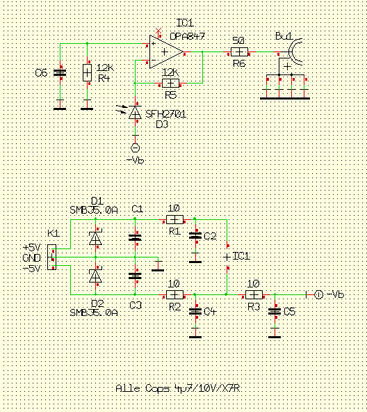

OP (Firma: Claus) #1970957

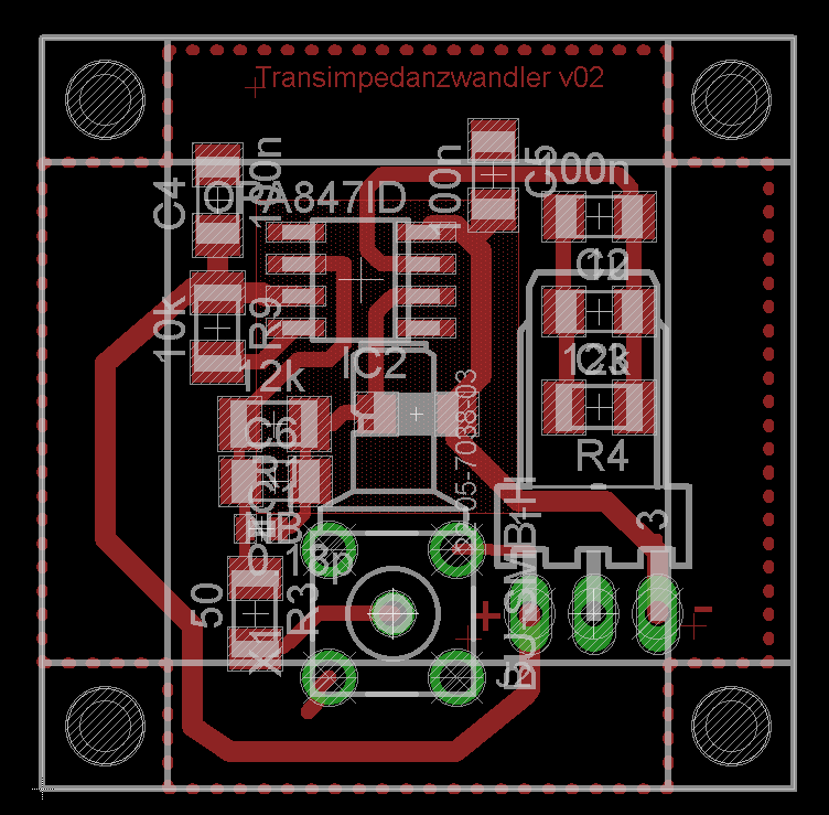

ich versuche mit dem OPA847 einen Tranzimpedanzverstärker aufzubauen.
Ich habe einiges Versucht bekomme aber am Ausgang der Schaltung immer
nur einen konstanten Pegel von ca. 4V. Nach einer weile habe ich den
OPA847 gegen einen OPA890 getauscht und nun funktioniert die Schaltung.
Allerdings werde ich später die Bandbreite des OPA847 brauchen und würde
daher auch gerne wissen wo der Fehler liegt.
Beide OPVs sollte ja laut Datenblatt bingleich sein.
Gast #1971051
Ich kann in deinem Schaltplan keinen Fehler finden. Was aber nicht
heißt, dass der Aufbau fehlerfrei ist...
Wenn ich vor diesem Problem stehen würde, würde ich als erstes 2 Dinge
überprüfen: 1) schwingt die Schaltung? 2) Sind R1 und R2 wirklich
12k-Widerstände? Letzteres, da der OPA847 ziemlich hohe Biasströme
aufweist (max. 40µA).
Gast #1971097
Da der Chip bei Unity-Gain nicht stabil ist, solltest du jedwege
Kapazitäten in der Gegenkopplung tunlichst vermeiden. Die bloße
Anwesenheit von C6, sofern sie nicht im Sub-Picofarad-Bereich liegt, ist
also schon mal Murks, weil sie dir eine Noise Gain von weit unter 12 bei
HF beschert.
Kai Klaas

>C1 und C6 sind beide nicht (mehr) bestückt.
Dennoch können Streukapazitäten die Noise Gain bei HF auf Werte unter
12V/V drücken und den Chip unstabil werden lassen.
Mein Tipp, einen Chip verwenden, der unity-gain-stabil ist.
Kai Klaas

Deine Photo-Diode hat eine Kapazität von typ. 3 pF; das ergibt mit dm 12
kOhm-Widerstand einen Tiefpass mit ca. 4 MHz Grenzfrequenz.
Ich könnte mir gut vorstellen, dass die Schaltung mit dem schnellen OPV
schwingt. Evtl. hilft hier der Kondensator C1 bzw. C6, um die Kapazität
der Diode zu kompensieren...

Gast #1971597
Wer einen Blick ins Datenblatt des OPA847 riskiert, findet einen
interessanten Teil zum Thema "Transimpedance Design". Man findet dort
den Satz:
"Unity-gain stability in the op amp is not required for application as a
transimpedance amplifier."
Das ist allgemein natürlich nicht richtig. Man muß die
Feedback-Kapazität schon geeignet wählen, damit das funktioniert. Da Cd
und Cf (siehe Datenblatt) letztlich das Stabilitätsverhalten bei HF
diktieren, genauer das Verhältnis beider zueinander, kann eine solche
Schaltung mit dem OPA847 nur dann funktionieren, wenn Cf mindestens rund
10mal kleiner ist als Cd. Das bedeutet, daß Cf in dieser Anwendung im
Sub-Picofarad-Bereich liegen muß und der genaue Wert natürlich extrem
von den beteiligten Streukapazitätern des OPA847, der anderen Bauteile,
sowie des Layouts abhängt.
Eine andere Einschränkung bildet die Größe von Cd selbst. Da diese
nämlich in Serie mit Cf liegt und mit der endlichen Ausgangsimpedanz des
OPA847 eine phasendrehende Phase-Lag bildet, lassen sich größere Cd nur
sehr schwer, wenn überhaupt, durch eine Phase-Lead-Kapazität (Cf)
kompensieren.
Mit einem OPamp, der unity-gain-stabil ist, hat man zumindest etwas mehr
Spielraum, was die Wahl von Cf angeht. Das heißt aber noch lange nicht,
daß die Schaltung dann eher funktioniert.
Der Profi entwirft zuerst ein möglichst realitätsnahes, perfektes Layout
mit reproduzierbaren Streukapazitäten und lötet später in der
Testschaltung direkt auf die passiven Bauteile, auf die Fotodiode und an
die OPamp-Eingänge kleine SMD-Kapazitäten, als Huckepack, um die
Streukapazitäten gezielt zu vergrößern. Dabei wird der Ausgang des OPamp
genauso abgeschlossen wie in der späteren Anwendung. Wer es perfekt
machen will, setzt auch noch OPamps aus unterschiedlichen
Produktionschargen ein.
Das Ganze findet natürlich im Temperaturschrank statt, um den teilweise
ganz erheblichen Einfluß der Umgebungstemperatur zu berücksichtigen.
Das ist zwar sehr zeitaufwendig, aber nur dadurch gewinnt man eine
Einschätzung über die Stabilitätsreserven einer solchen Schaltung. Dabei
fallen oft viele Entwürfe, die am Anfang noch sehr aussichtsreich
aussahen, durch.
Simulationen können hilfreich sein, die Achillesferse einer solchen
Schaltung zu erkennen, aber all zu sehr verlassen sollte man sich auf
sie nicht.
Kai Klaas

OP (Firma: Claus) #1973946
Das mit den Verzögerungsplatten wird leider nicht funktionieren, das es
sich um Breitbandige Lichtquellen handelt.
Momentan arbeite ich noch verstärkt an der Konstruktion.
Ich hab gerade auch gemerkt dass ich mich bei Amplitude und offset
vertan habe.
Offset ca 50µA

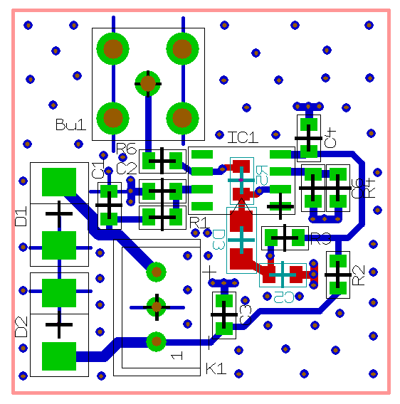

Gast #1974280
>Die Schaltung funktioniert ja derzeit nur mit dem OPA890 und nicht mit
>dem OP847. Ein Schaltungsfehler würde sich so aber als Fehlerquelle eher
>ausschließen lassen.
Nicht unbedingt. Ich habe ja weiter oben geschrieben, daß die
Streukapazitäten des Layouts erheblichen Einfluß auf die Schaltung haben
können. Wenn also nur dein Layout bisher nicht vorteilhaft war, dann
besteht ja noch Hoffnung. Du kannst dein Layout ja mal posten.
Kai Klaas

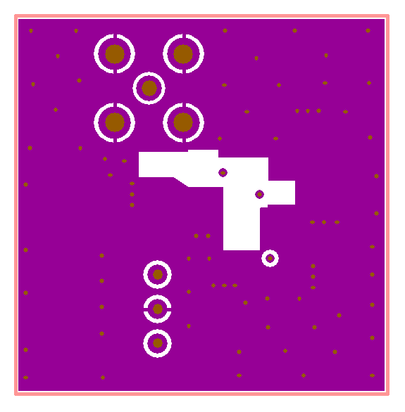

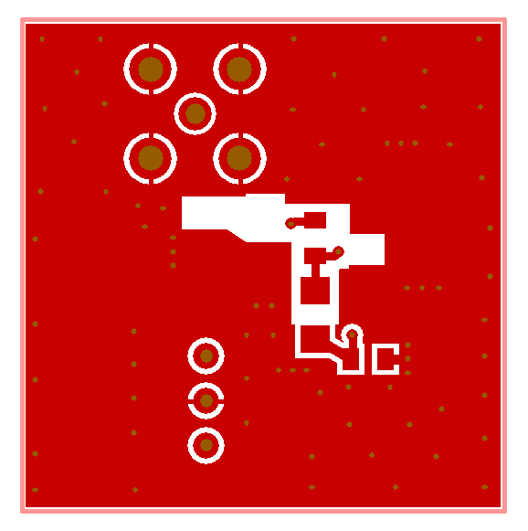

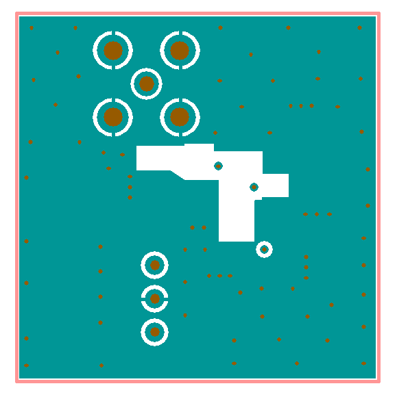

OP (Firma: Claus) #1974313
Im Anhang nun mal die Schaltung. Leider habe ich den Stand nicht mehr
den ich als Testaufbau verwende.
C4 und C5 lagen näher an der Versorgungsspannung und C6 war noch nicht
im layout enthalten. Ansonsten ist das Layout identisch.
Viel Danke schonmal für die ausführliche Hilfe, bevor ich es vergesse.
Gast #1974376
Laß R9 weg. Ersetze C4 und C5 durch keramische Highcaps, so
10µF/0805/X7R. Schalte in die Versorgungsspannungszuleitungen 10R/0805
Widerstände, direkt zu diesen Caps. Schalte am Stecker noch einmal
10µF//0805/X7R Caps, direkt zur Massefläche. Du hast da eine, oder?
Laß C2 weg, ersetze C3 durch einen 10µF/0805/X7R Cap und schließe ihn
mit kürzest möglichen Verbindungen an Pin2 an! Nicht diese lange
Schlangenlinie, wie bei dir.
Die Gegenkopplungsbauteile C1 und R1 sehen viel zu lange Leiterbahnen.
Lege sie eventuell auf die Unterseite der Platine und verbinde sie mit
den Pins über Vias.
Apropos Vias: Ich sehe keine Vias! Wieviele Masseflächen hast du denn?
Wieviel Lagen hat deine Platine?
Achtung, vermeide Masseflächen unter C1, R1, R3, der Fotodiode und unter
den Pins 2 und 6.
Kai Klaas
Gast #1974744
Dann werd ich mich mal dran machen das Layout zu überarbeiten.
Die Massefläche ist alles innerhalb der gestrichelten roten linie und
die Platine hat nur einen Layer.
Gast #1974802
>Wann lässt man genau an diesen Stellen die Massefläche gezielt weg?
Wenn das Datenblatt einem das nahe legt...
Zuviel Streukapazität in der Gegenkopplung kann zu Gain Peaking und im
schlimmsten Fall zum Schwingen führen.
Es gibt aber auch Anwendungen, bei denen eine durchgehende Massefläche
auf der Rückseite der Platine erforderlich ist. Dann macht man zumindest
im zweitem und dritten Layer eine Aussparung in der Massefläche.
Kai Klaas

OP (Firma: Claus) #1975526

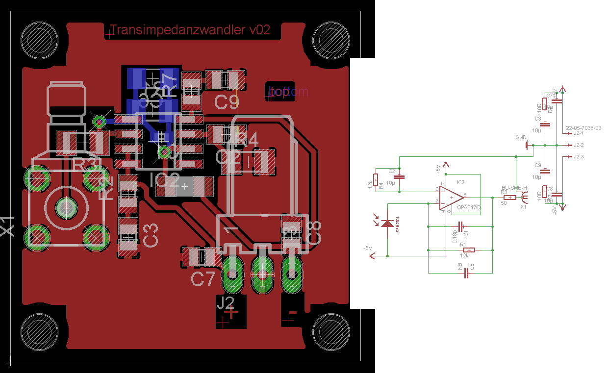

Dann möchte ich gerne mal das geänderte Layout zur Diskussion stellen
Hagen Re schrieb:

Gast #1977345
>OT: Ich habe das schon öfters gesehen, aber warum verbindet man den
>nichtivertierenden Eingang des Opamps nicht direkt mit Masse sondern
>über einen R und einen C parallel?
Zur Bias-Strom-Kompensation. 40µA an 12k sind immerhin rund 0,5V. Und
den Cap parallel dazu, damit das Ganze bei HF nicht instabil wird und um
das Rauschen zu verkleinern.
Kai Klaas
