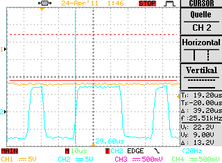

bin neu hier und habe mich seit 2 Monaten mit dem Board beschäftigt.
Jetzt habe ich mir ein Programm geschrieben, das die Eingänge INT0 und
INT1 benutzt und damit 2 Zähler hochzählt.
Diese Zähler möchte ich gerne mit der RS232 Schnittstelle auslesen.
Das Programm hochladen ging problemlos mit dem STK500-ISP. Die serielle
Schnittstelle hat aber gleich mal Probleme bereitet. Ich mußte bis auf
9600 Bps runtergehen, damit das Board ordentliche Signale ausgibt.
Vorgegeben war ein MAX232(N) von Texas Instruments und wurde mit 4 10uF
Kondensatoren bestückt. Im Datenblatt des Chips standen alle angegebenen
Werte bezogen auf eine Beschaltung mit 1uF Kondensatoren. Ich könnte mir
vorstellen, daß deshalb die Flanken zu flach waren (Oszibild
115200bps_c.PNG)
Bei 9600 Bps, hat mein hyperterm schon mal verstanden, was das Board
spricht, aber anders herum tut's irgendwie nicht.

(Firma: mayer) Persönliche Seite #2157053
hallo Thomas
ich habe auch das pollin board und hoehere baud-raten als 9600 sind kein
problem. allerdings habe ich nie die 10 uF bestueckt, sondern gleich 1
uF genommen, so wie im datenblatt beschrieben.

Gast #2157727
Hallo an alle,
danke für die Hilfe und die Tipps.
Hab meinen Fehler gefunden:
Folgende Zeile war falsch:
if (!(UCSRA & (1<<RXC))) // do if data received
es müßte heißen:
if ((UCSRA & (1<<RXC))) // do if data received
deshalb hat es nicht funktioniert. Ich habe immer da Byte abgeholt,
wenn RXC nicht gesetzt war, da konnte es natürlich sein, daß das Byte in
dem Moment in den Buffer geschrieben wird, in dem ich es abhole.
Somit hat das sporadisch funktioniert, aber die Wahrscheinlichkeit,
den Zeitpunkt so zu treffen war sehr gering.
Tja kaum macht man es richtig - funktioniert es auch...
