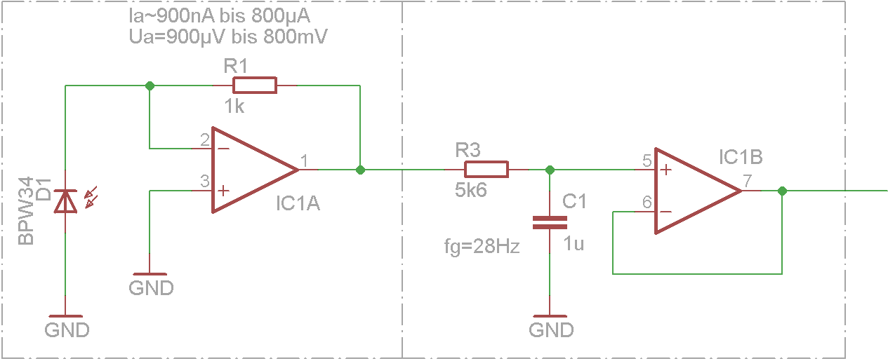

Ich hab mich eben aus langeweile gefragt wie zum Teufel man eigentlich
eine Photodiode ansteuert. Als abendliche Lektüre zum Einlesen in
Photodioden habe ich den Tietze Schenk benutzt (klingt komisch, aber
Photodioden hab ich noch nie benutzt Studium hin oder her). Ergebnis ist
im Anhang. Der gute Tietze schlägt einen I/U-Wandler direkt an der Diode
vor, Versorgung dann über Offsetspannung, zusätzliche Sperrspannung hab
ich mir verkniffen da es nicht auf die Ansprechzeit ankommt und sonst
wohl nichts beeinflusst wird [Tietze]. Tiefpass hab ich danach dran
gehängt um Schwankungen durch künstliches Licht raus zu bekommen (100Hz
wenn mich nicht alles täuscht bzw in Amerika 120). Der Zweck des
Impedanzwandlers danach sollte klar sein, will ja nicht die Impedanz von
meinem TP ändern.
Nun die Frage: Klappt das so? :)
Grüße
Edit: Die Bilder sind gleich, nur auf dem einen ist das GND tiefer - der
Symmetrie wegen :)

Das kann so hinhauen, die BPW wird eben als Spannungsquelle verwendet.
Der Tiefpass müsste deutlich höhere Grenzfrequenz als 50 HZ haben. Sonst
ist man noch im Übergangsbereich, die Dämpfung für 50 Hz ist dann wohl
zu gering.
Die Stromversorgung des Opamp müsste natürlich auch eine negative
Spannung haben.
Eine Frage ist auch noch die obere Grenzfrequenz. Bei 0V hat die BPW
eine höhere Kapazität als  mit Sperrspannung und ist dementsprechend
"langsamer".

Wenn du dir für den Tiefpaß schon einen 2ten OP spendierst, könnte man
da auch einen aktiven Tiefpaß zweiter Ordnung mit Mehrfachgegenkopplung
draus machen. (Titze Schenk, Kap. Filter mit Mehrfachgegenkopplung).
Der R1 sollte i.A. wesentlich größer sein, kommt aber natürlich auf
deine Lichtverhältnisse drauf an. Ein C parallel würde daraus auch
gleich einen TP machen, wenn du die hohen Frequenzanteile loswerden
möchtest.

Die Schaltung ist im Prinzip richtig. Durch den Anschluss zwischen Masse
und virtuellem Nullpunkt arbeitet die Photodidoe im Kurzschlussbetrieb.
In dieser Betriebsart ist der Strom über viele Dekaden direkt
proportional zur Leistung des einfallenden Lichtes.
Parallel zu R1 benötigt man einen kleinen Kondesator gegen
Schwingneigung bedingt durch die Kapazität der Photodiode.
Den Widerstand R1 so groß wie möglich machen um maximale Genauigkeit und
besten Rauschabstand zu erreichen.
Jeder Opamp hat eine Offsetspannung und eine minimale Ausgangsspannung.
Falls du den mit single supply betreibst, dann musst du an den
Pluseingang eine Gleichspannung anlgen die größer ist als die
Offsetspannung und die minimale Ausgangsspannung des Opamp. Für die
Auswertung musst du dann immer beide Spannungen messen und die Differenz
bilden.
