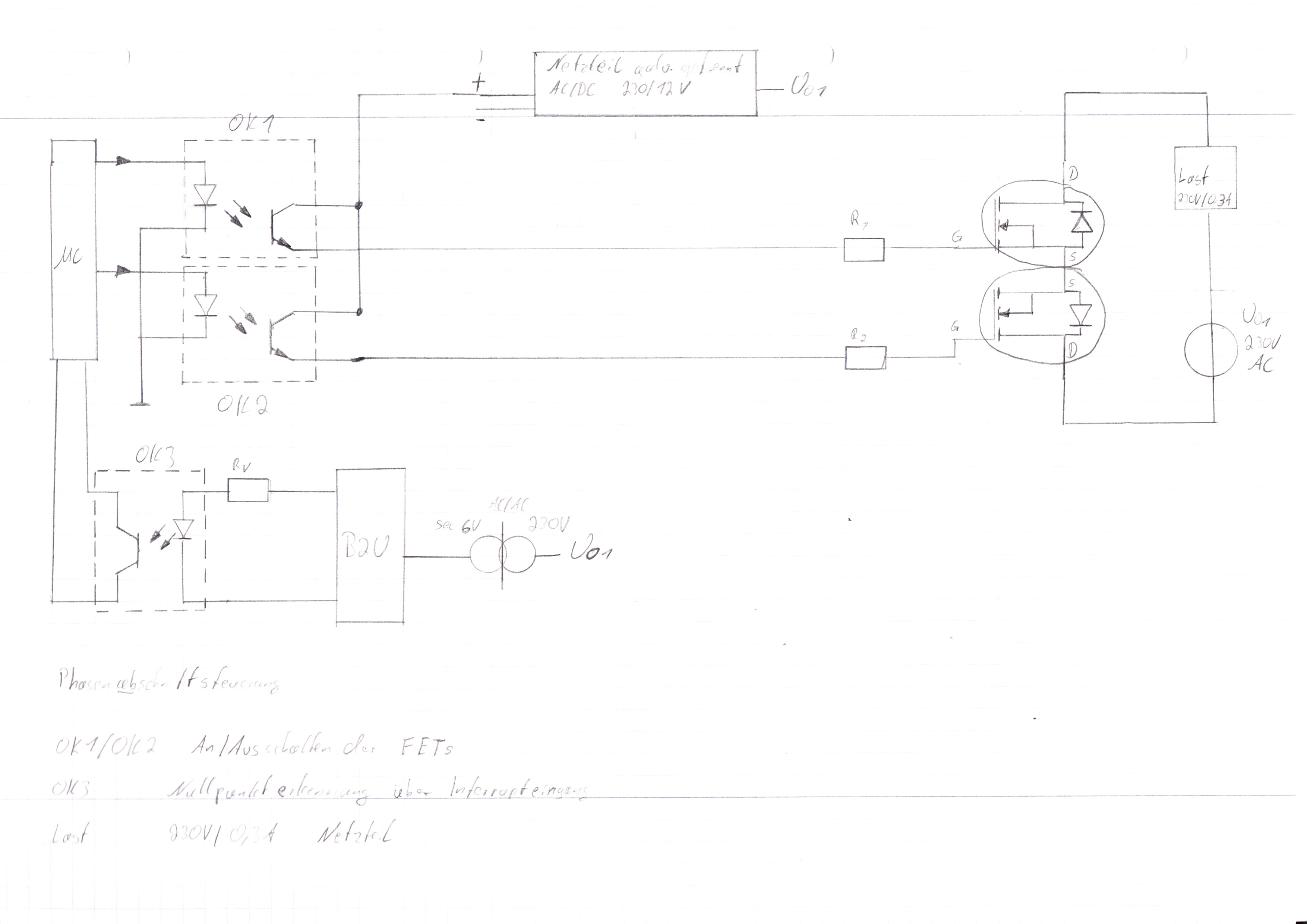

Hallo, ich hab da einen Schaltplan angehängt und hätte gern von euch
gewusst was ihr davon haltet. Ich hoffe man kann alles erkennen und die
funktion verstehen. Seit mir nicht böse wenn icht alles NORM konform
ist. Ich hoffe das dies so funktiniert.
Falls es nicht gut zu lesen ist:
Die Last ist ein Netzteil mit den Daten: 230V 0,3A
Das Gate wird über eine 2. Netzteil mit AC/DC 230V/12V versorgt
Die Nullpunkterkennung über Trenntrafo 230V/6V
Ausgangssignal der FETs soll eine Phasenabschnitt sein.
Bitte seit sanft zu mir :-)
Gast #2159062
Hoffnung hilft nicht.
Ja, 2 MOSFETs antiseriell können Wechselspannung schalten.
Ja, die Ansteuerspannung muß dazu galvanisch getrennt sein
(macht deine Schaltung),
und auf das Source der MOSFETs bezogen werden.
Deine Schaltung tut das nicht.
- deines Netzteils ist nicnt angeschlossen.
Es muß an die beiden Source-Anschlüsse der MOSFETs.
Wohl beim abzeichnen vergessen.
Und die Transistoren der Optokoppler schalten zwar
12V auf die Gates der MOSFETs zum Einschalten, aber
sie nicht mehr ab. Ein WIderstand so 1k bis 10k,
sollte von den Gatee an den - Anschluss des Netzteils
Es reicht ein Optokoppler, die Gates kann man parallel
schalten.

Danke für die Antwort, ging ja fix.
Aber die Hoffnung stribt immer zu letzt. Damit kann man sich dann immer
wieder aufbauen.
Danke für den himweis mit dem Minus des Netzteils. Kalppt ja sonst auch
nicht. :-)
Habe als vorwiderstand für ein T von 100µs 120kOhm(R1). Aus dem
zusatzwiderstand(10kOhm) und den parallel geschalteten gates ergibt sich
dann ein Ersatzwiderstand für Tau von 9,2 kOhm bei einer
eingangskapazität von 2x81,25pF.(Aus Datenblatt IRF 730 errechnet)
Macht ein Tau von 1,5µs bzw. ein T von 7,5µs macht einen Strom von
8,8mA. Ok damit kann ich leben ist nicht viel Verlustleistung. Bei
entladung dauerts etwas länger aber da ich ja mit den Werten weit unter
meiner vorgabe liege geht das wohl in Ordnung.

nochmal eine Frage zu der Gateansteuerung. Die ist ja galv. getrennt
damit ich nicht die 230V auf meine Gates bekomme und somit mir die
Dinger um die Ohren fliegen. Oder sehe ich das falsch?
Habt Ihr da irgentwie schonmal ein Netzteil gefunden Das AC/DC macht mit
galv. Trennung? Habe bis jetzt noch nichts finden können in der
richtung. Zumindest nichts wo ich das Symbol des Trenntrafos drauf sehe.
Danke schonmal für die Hilfe.
