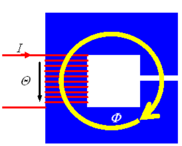

ich habe eine Frage zum magnetischen Kreis einer Spule. Eine Spule in
der Leistungselektronik hat ja immer das Ersatzschaltbild, Quelle,
Durchflutung, zwei Widerstände in Reihe, einmal Rluft und einmal RFe.
Warum wird dieser Luftspalt genau verwendet?
Man kann das ja so wie ein Spannungsteiler betrachten, in dem Rfe
möglichst klein und Rluft möglichst groß ist. Also fällt näherungsweise
die ganze Durchflutung an Rluft ab. Aber was bringt das? Hat das was mit
Energie speichern zu tun?
Um den Sättigungsstrom des Kerns zu erhöhen. Dabei geht aber auch die
Induktivität in den Keller.
Ja.
http://www.mikrocontroller.net/articles/Transformatoren_und_Spulen#Energiespeicherung_in_Magnetkernen
MFG
