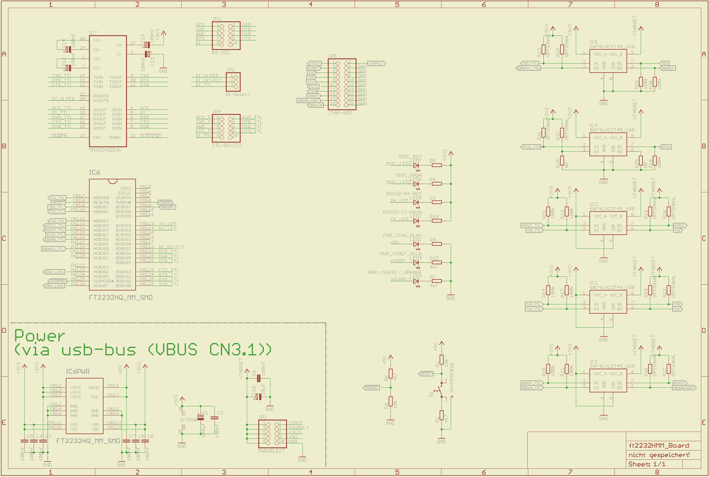

Hiho,
nach dem studium diverser, auf dem von ftdi ft2232 basierenden, jtags
habe ich nun mal mein eigens teilchen zusammen gezimmert. hauptsächlich
begründet in dem umstand, das es noch keine günstigen ft2232*h*
basierenden jtags zu kaufen gibt. der lerneffekt war auch ok :)
specs:
- ft2232h als fertiges mini-modul, dafür ein "extension"-board :)
- ti.com SN74LVC2T45 DUAL-BIT DUAL-SUPPLY BUS TRANSCEIVER als
spannungslevel-konverter und zum schutz des ft2232.
- RS-232 realisiert mit einem MAX3241
- hühnerfutter und leds, den ohne leds is jedes projekt scheisse...
vorallem ohne blaue.
seelisch-moralische unterstüzung gabs durch die insassen im chat. danke!
schauts euch mal an, habts vllt nen fehler gefunden, anregungen? bin für
jegliche konstruktive kritik dankbar.
lg,
someone
OP (Firma: Someone@euIRC) Persönliche Seite #2160785
die frage is etwas unspezifisch...
jtag:
http://www.mikrocontroller.net/articles/JTAG
http://de.wikipedia.org/wiki/JTAG
ft2232h:
- 2 kanäle
- extrem flott
- dank mpsse:
 + jtag
 + spi
 + i2c
- rs232
warum mini-modul? weil ich mit der ganzen thematik noch nicht so
vertraut bin und unkompliziert mit dem ft2232 herumspielen kann, dank
2,54mm pinheader.
wenn du konkrete fragen hast, raus damit :)
