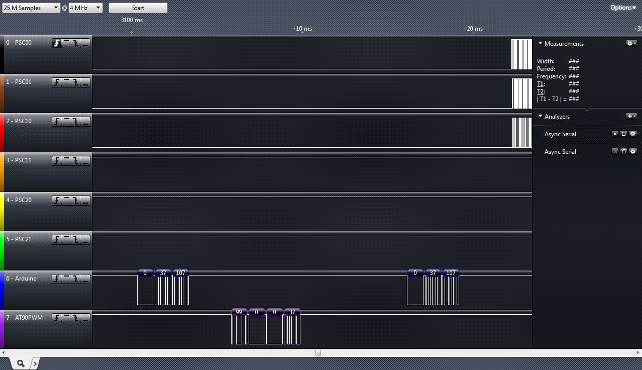

ich habe das Problem das meine 3 Bytes nicht wirklich sauber empfangen
werden. Mit dem einen AVR sende ich 3 Bytes, und mit einem anderen AVR
möchte ich diese Empfangen. Empfangen wird meist das Mittlere Byte, das
erste und letzte Byte sind meist 0. Hat einer ne Idee wo mein Fehler
liegt. Der Code ist übrigens aus dem UART Tutorial von hier. Meine ISR
sieht im moment so aus.
#define UART_MAXSTRLEN 2
volatile uint8_t uart_str_complete = 0;
volatile uint8_t uart_str_cnt = 0;
volatile char uart_string[UART_MAXSTRLEN] = "";
ISR(USART_RX_vect){
unsigned char nextChar;
nextChar = UDR;
if (uart_str_complete == 0)
  if (uart_str_cnt < UART_MAXSTRLEN)
    uart_string[uart_str_cnt] = nextChar;
    uart_str_cnt++;
  else
    uart_str_cnt = 0;
22
    uart_str_complete = 1;
23
24
25
26

stimmen denn beiden baudraten? Habe beide Atmels einen Quarz?
von Peter L. (lahabole)
Stimmen denke ich mal schon. Am Arduino stell ich ja nix rum, und am
at90 hab ich das setbaud.h genommen. beide auf 9600 eingestellt, und
sollte auch klappen. Der Logicanalyzer ist auf async seriell eingestellt
(8n1), und spuckt keine Timingfehler aus.

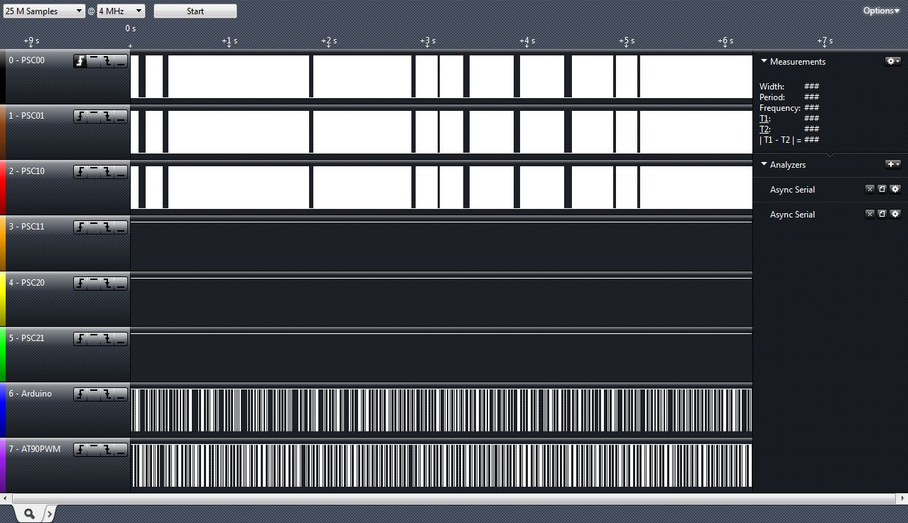

Ich Empfange ja die Daten und zeitweise Stimmts ja auch, aber immer
wieder mit einbrüchen, das die ganze cpu lahm gelegt ist. HAbe noch ein
bild angehängt.
Die oberen 3 Zeilen sind das PWM-signal, mit Aussetzern wenn der
Empfangene array verhauen wird. Im 2. Bild habe ich mal reingezoomt, da
sieht man das der Datensatz verschoben ist. Die 99 im ersten Byte gehört
nicht dazu, das wird als Anfrage gesendet.
