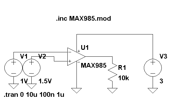

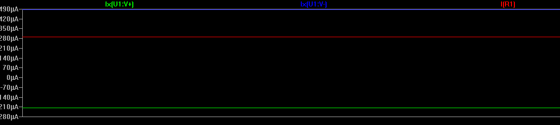

ich habe eine Frage zu meiner Simulation des MAX985. Wenn ich mir die
Ströme im V+ und V- anschaue, dann stellen sich für mich einige Fragen.
Warum ist der STrom in V- deutlich größer wie am Pin V+? Habe ich bei
der Implemtierung des Modells etwas falsch gemacht?
Gruß Greenhorn

Rechne mal was I(R1) + I(V+) ist und dann sie dir den Wert von I(V-) an
und womit dein V- Pin verbunden ist.
Richtig...Masse. da fließen die Ströme zurück zur Quelle

ja, aber da I(V+) ja den Komparator versorgt und damit erst I(R1)
generiert, sollte die Gleichung ja eigentlich heißen.
I(V+)=I(R1)+I(V-)
und dem entsprechend I(V+) größer als I(V-) sein, oder`?

Ja, aber wenn du I(V+) anschaust, muss es ja eigentlich gleich I(V-)
sein, jetzt mal abgesehen von den geringen Eingangsströmen.
V3 liefert ja I(V+) und sollte auch mit I(V-) die gleiche Stromstärke
zurückbekommen. I(R3) wird ja aus I(V+) bedient und geht zur Masse.
Knotengleichung:  I(V+)=I(V-)+I(R1)
Ich hätte jetzt erwartet, dass I(V+)=490µA ist und I(V-)=210µA. I(R1)
bleibt so. Dann wäre I(V+)=I(V-)+I(R1)
Wo ist mein Fehler?

Habs mal simuliert. Der Strom in die Versorgungspins stimmt wirklich
nicht. Das ist aber bei vielen Opamp-Modellen auch so. Die Hersteller
gehen davon aus, dass man mehr am Ein-Ausgangsverhalten interssiert ist
als an Versorgungsströmen.
