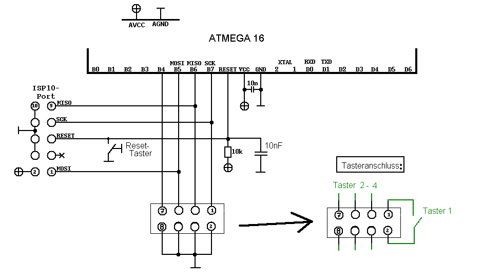

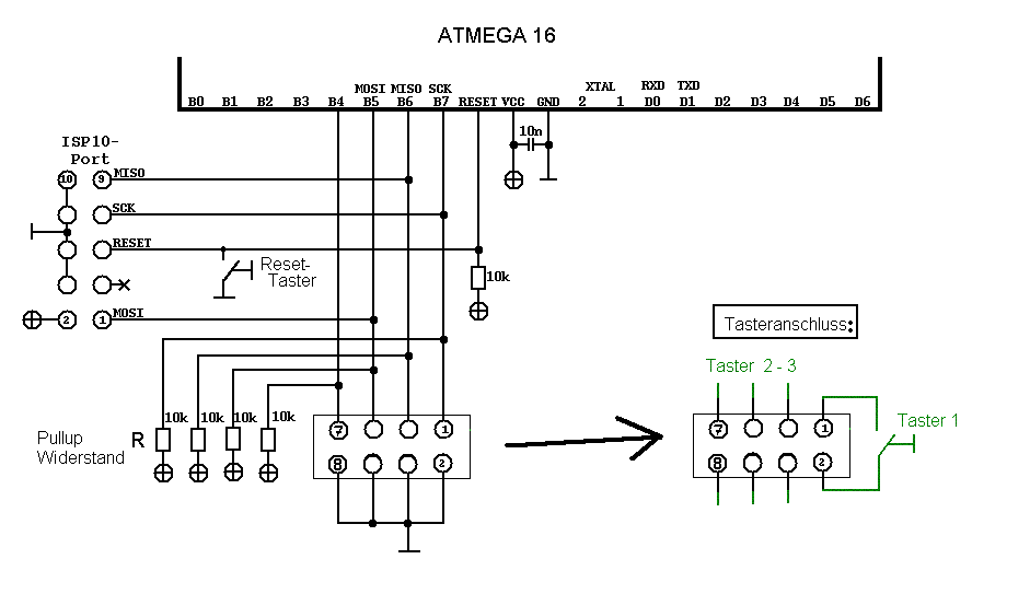

Zuerst einmal Danke für die schnellen Antworten!
Allerdings sind dann noch ein paar Fragen aufgetreten:
(Die Schaltskizze habe ich angehängt!)
o Stimmen die Pulldown Widerstände, oder sollten es Pullup Widerstände
Sein? Oder soll ich die Taster direkt an +5V / Masse hängen??
Beziehungsweis: Stören die PULLUP / PULLDOWN Widerstände durch den
vordefinierten Wert das Programmieren des Controllers?!
o Passt die Reset-Beschaltung?
o Wenn die Taster prellen, kann ich da einen Kondensator hinzugeben,
wenn ja, wo? (Stört dieser dann das Programmieren? / Wie groß müsste
dieser dann sein?)
o Ist sonst noch ein Fehler drin?
o Der ATMEGA16 hat ja einen interen Taktgeber, dann brauche ich ja
keinen externen Quarz anschließen??!! Oder ist es besser, wenn man
einen externen Quarz anschließt?
mfg Gregor
Ich sehe keine. Die eingezeichneten Widerstände sind sämtlich Pullups.
Und nötig sind sie nicht, weil der Mega16 selber mit Pullups dienen
kann.
Üblich ist noch ein 10nF Kondensator an GND.
> Oder ist es besser, wenn man einen externen Quarz anschließt?
Nur wenn Taktrate oder Genaugkeit des internen Oszillators nicht
ausreichen.
AVCC,AGND nicht vergessen. Auch wenn nichts analoges verwendet wird.
