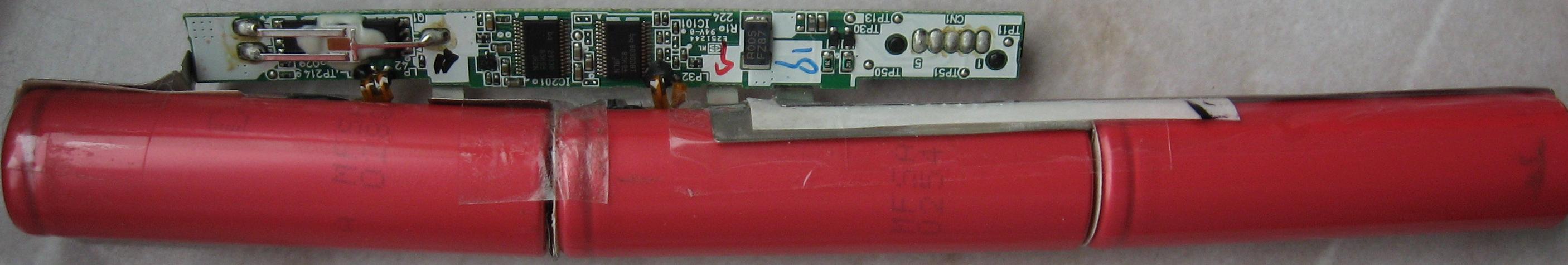

Hannes Lux schrieb: ... > bin ich dann zu dieser Lösung gekommen: > http://www.hanneslux.de/planet5b/Lader/Dreizylinder.html > Dies hat sich in der Praxis bestens bewährt. > Hallo Hannes, habe zeitnah diesen Thread hier aufgemacht : Beitrag "Notebook oder Laptop - Li-Ion-Akku extern aufladen" Wo jetzt der gravierende Unterschied beim Laden eines LiIon und eines LiPo ist, habe ich noch nicht entdecken können. Dein Ansatz finde ich sehr gut, zumal die im Anhang gefundene Anleitung zum manuellen Laden von LiIon recht einfach im Gegensatz zu der Schaltung die im oben genannten Link im Akkupack mit verbaut ist. Wo hast Du den " Dreizylinder " Lader her ? Bernd_Stein
Bernd Stein schrieb: > Wo hast Du den " Dreizylinder " Lader her ? Der "Dreizylinder" ist Eigenbau. Es sind 3 Platinen von Original-Ladegeräten für Li-Ion-Rundzellen der Bauform 18650 verbaut. Diese gibt es in der Bucht von unterschiedlichen Anbietern, meist als Set, also 2 Akkus und 1 Lader. Zu finden z.B. mit dem Suchbegriff "18650 Ladegerät". Ich habe diese Lader gewählt, weil sie verfügbar sind und ich sie (incl. Schaltnetzteil) zu dem Preis nicht selbst anfertigen kann. Bei 3 eigenen Ladeschaltungen würde ich ja immerhin noch einen Trafo mit 3 gleichen galvanisch getrennten Sekundärwicklungen benötigen, dessen Beschaffung nicht ganz einfach ist. Da komme ich mit den fertigen Schaltnetzteil-Ladern bedeutend besser zurecht. Und da diese Geräte für genau diesen Zweck (Laden von Li-Ion-Akkus mit 3,7V / 4,2V) entwickelt und produziert wurden, liegt die Verantwortung für das Einhalten von Ladestrom und Ladespannung nicht ganz alleine bei mir. Mit dem "Dreizylinder" werden bisher verschiedene Akkusätze geladen: - aus 3 18650-Rundzellen Li-Ion selbst zusammengebaute Batterien - fertige LiPo-Akkupacks mit 3 Zellen (z.B. LiPo-3s mit 2200mAh) - aus 3 LiPo-Handy-Akkus selbst zusammengebaute Batterien Sie sind allesamt in Gartenbahn-Loks eingebaut, die mittels Funkfernsteuerungen auf 2,4GHz-Basis gesteuert werden: http://www.hanneslux.de/planet5b/index.html An Laptop-Akkus (mit eigener Elektronik) würde ich mich damit aber nicht unbekümmert herantrauen. Da hätte ich Bedenken, dass sich die Elektronik veralbert fühlt und Bockmist macht. ...
#2162975
LOL, TL431, der war gut. OK: Temperaturkoeffizient TL431A: 50ppm/C TYPICAL LM723: 20ppm/C MAXIMUM Is gleich viel genauer! Daß MaWin aka Manfred Winterhoff sofort mit Alts kontert wenn ihm widersprochen wird, dürfte hier schon so manchem aufgefallen sein. Erkennt man daran, daß keiner der MaWin-Supporter registriert ist ... Und wenn hier jemand von "temperaturkompensierter Zenerdiode" schreibt ... der LM723 hat eine Buried-Zener-Referenz! Das ist ein unterschied wie Kuchen backen und Arschbacken! Fakt ist: eine Ladeschaltung mit LM723 ist um Größenordnungen genauer als diese speziellen Lade-ICs.
Hannes Lux schrieb: ... > > An Laptop-Akkus (mit eigener Elektronik) würde ich mich damit aber nicht > unbekümmert herantrauen. Da hätte ich Bedenken, dass sich die Elektronik > veralbert fühlt und Bockmist macht. > Die Akkus werden nicht mehr in irgendeinem Notebook oder dergleichen eingesetzt. Wuste nur nicht wie man LiIon-Akkus läd. Dachte das dies so kompliziert sein muß, wie auf der beidseitig bestückten Platine vom Notebookakku zu sehen ist. Werde jetzt mal bei Ibäh gucken, was diese 18650 Ladegeräte so kosten. Auf Dauer mein Netzgerät für diesen Zweck zu blockieren ist nicht gerade Sinnvoll. Bernd_Stein
Hallo Bernd, du hast da eine Smart Battery. Da ist eine Schutzschaltung, ein Balancer und ein Tröpfchenzähler integriert. Eigentlich nichts dummes. Aufladen kannst du es - wenn du die Pinbelegung des Akkus kennst - mit einem LTC4100. Ist aber ein teures Vergnügen. Die Demoboards (DC512) sind aber teuer. Man kann es aber auch mit einem Labornetzteil versuchen: Ladespannung 4,2V x Zellenzahl. Strombegrenzung auf 1C oder weniger. Wenn man Glück hat funktionierts auch ohne I2C-Kommunikation mit dem Lader.

Michael X. schrieb: > Hallo Bernd, > du hast da eine Smart Battery. Da ist eine Schutzschaltung, ein Balancer > und ein Tröpfchenzähler integriert. Eigentlich nichts dummes. Aufladen > kannst du es - wenn du die Pinbelegung des Akkus kennst - mit einem > LTC4100. Ist aber ein teures Vergnügen. Die Demoboards (DC512) sind aber > teuer. > Danke für die Informationen. Will nur die Akkus für nicht so wichtige Dinge weiternutzen, deshalb Ladeschaltung so günstig wie möglich. > > Man kann es aber auch mit einem Labornetzteil versuchen: Ladespannung > 4,2V x Zellenzahl. Strombegrenzung auf 1C oder weniger. Wenn man Glück > hat funktionierts auch ohne I2C-Kommunikation mit dem Lader. > Mach ich zur Zeit, habe die Akkus bereits ausgebaut und lade nach der im Anhang angegebenen Anleitung Bernd_Stein
