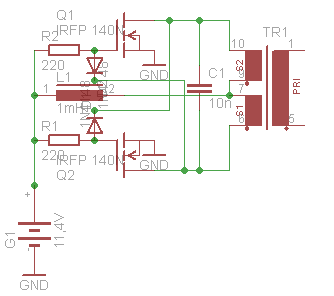

von Thomas S. (thomas_s74)
Einen 11.1V lipo Akku+Royer converter+ kleinem ZT aus Tragbarem
Fernseher (ebay)= Feuerzeug.
Ist eig. ganz leicht. Die Idee ist auch nicht neu.
Und vergiss mal deine Knopfzellen! Für nen brauchbaren Lichtbogen sind
die 10W aus den Lipos schon OK.
Johannes L. schrieb:
> Dieses Akku z.B :
> http://www.reichelt.de/Akkupacks-LiPolymer/LIPO-3-...
Der sieht echt super aus. Aber 300 mAh hätten es auch getan. Die
Belastung ist ja auch nur kurzzeitig.
Allerdings-so klein wird das nun auch nicht. Der kleine Zeilentrafo hat
schonmal gut und gerne 3x2,5 cm (weiß ich aus Erfahrung).
Und den Royer schön mit Fets aufbauen. IRF650A macht bei mir gute
dienste!

Edit: TO92 gibts nichts geeignetes deswegen:IRFP 140N geeignet?
> IRFP 140N
Der ist brauchbar.

Gut, wie hoch sollte man die Gate Ladewiederstände wählen?
Z-Dioden sind bei 11V ja unötig.
220-330 Ohm sind denk ich mal OK. 470 Ohm halte ich bei den
Gatekapazitäten für etwas zu hochohmig.

von Johannes L. (johannesl)
Hier der Krrecte Schaltplan.
